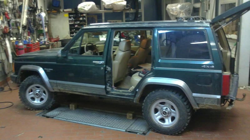

so ich bin vor 1 wochen zum XJ gekommen, ein 1992 HO Laredo.
nach einer schellen auspuff reperatur und kurzen probefahrt letzten sonntag, war heute die erste sichtung dran.
also
-klima geht nicht,
-bremse vorne fest
-plattfedern
-servo sift
-anlasser arbeitet nciht immer
-rost an den schwellern
-ein bischen rost h.l. kofferraumboden
-die meisten radschrauben sind sehr sehr fest
-vtg untersetzung bleibt nicht drin.
-fensterheber vorne l. geht nur zu 3/4
-klappergeräusch im stand (motor lager oder irgendwas)

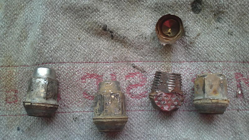

die ersten erkentnisse, wer hat solche radschrauben ausgedacht ?
die äusere optisch hülle löst sich, ok die dinger sind sau fest, für 9 von 10 stück hab ich über eine stunde gebraucht,
wen der deckel sich abgelöst hat passt dan eine 18ner nuss, linksausdreher war aber auch schon ich gebrauch.
die bremse ist wohl schon länger fest oder sind die "einkerbungen" für die bremsbeläge serie ? ;-)
morgen gehts weiter.

-die meisten radschrauben sind sehr sehr fest--Nach den fast abfallenden Kappen zu urteilen Schlagschrauber gequält!

Die Edelstahl Kappen sind serie Mit Kappe Schlüsselweite 19 ohne Kappe 18!

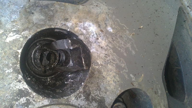

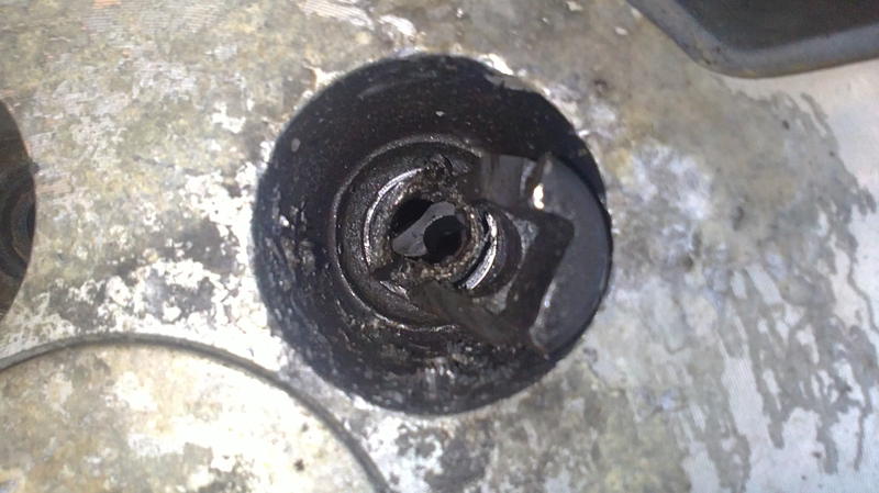

BeitragVerfasst am: 24.07.2011 21:39:43    Titel:

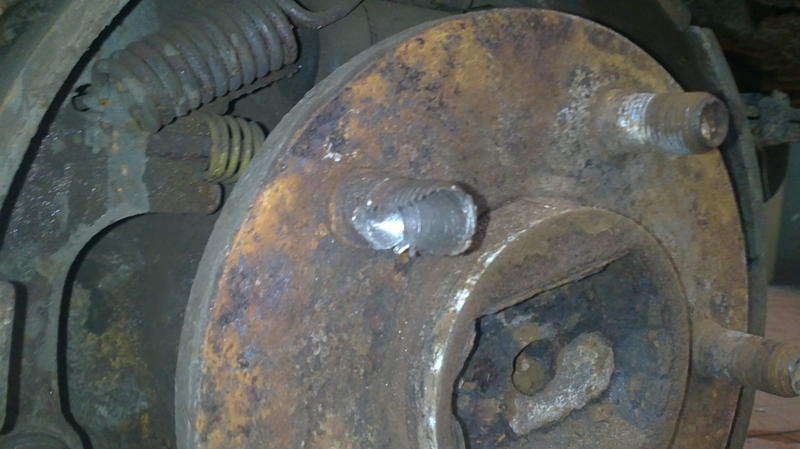

so 19/20 Radmuttern sind lose, die besagt 20.te hat einen 18,5 linkausdreher überstanden, und einen 17 zerschlissen,
der versuch den bolzen auszubohren hat beim 12mm bohrer auch gescheiter, also reste eines ausdreher um die mutter, reste des
bohrers in der mutter... Hau mich, ich bin der Frühling
ich tendiere im monent entweder zu rad "abreisen"
oder Plasmaschneider Nee, oder?
irgendwei wirds schon werden

Ich hab mal ne Felge umzu weggeschnitten ! Sind echt kleine Teufel ! Ja

Ist das vorn oder hinten mit der festen Mutter?
Vorn kannst du nach los schrauben der 3 13er Vielzahn schrauben hinten die ganze Steckachse mitsamt Nabe rausziehen.
Dann kannste den Bolzen von hinten zerstören.
Hinten muss das Diff auf und dann der c Clip gelöst werden.
Dann kann die Steckachse auch raus.
Es gibt von Raybestos Bremsbeläge mit Platten zum auflegen auf dieses eingelaufene Stück.

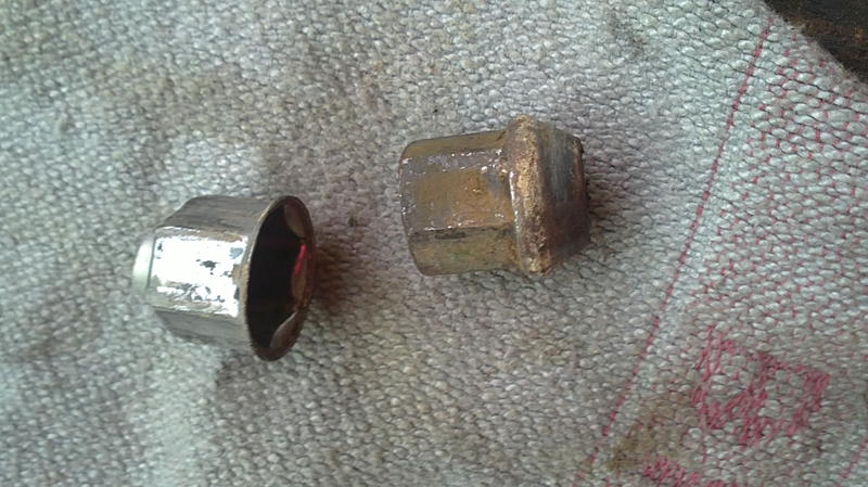

BeitragVerfasst am: 26.07.2011 22:31:30    Titel:
erfolg, die letzte radmutter ist ab,
sehr wiederspenstig das ding,
schlusendlich mit etwas gewallt :

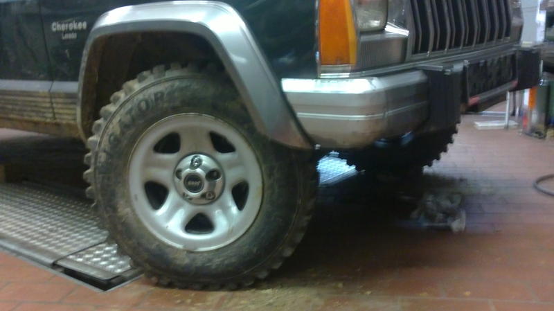

BeitragVerfasst am: 05.08.2011 07:41:00    Titel:
So bremsen entlüftet, bremsbacken halter aufgeschweißt, Stosstange vorne etwas offroadtauglicher gemacht. Und die neuen Räder montiert. Sieht doch schon ganz nett aus.
