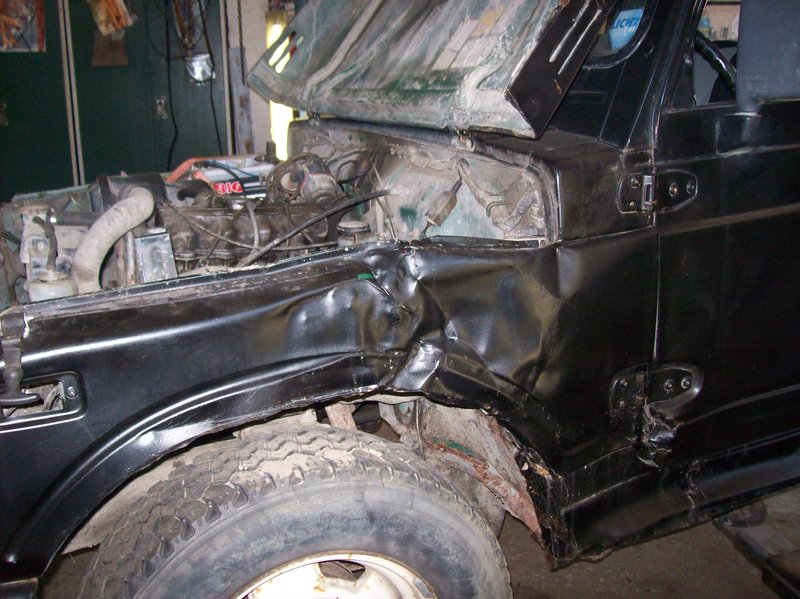

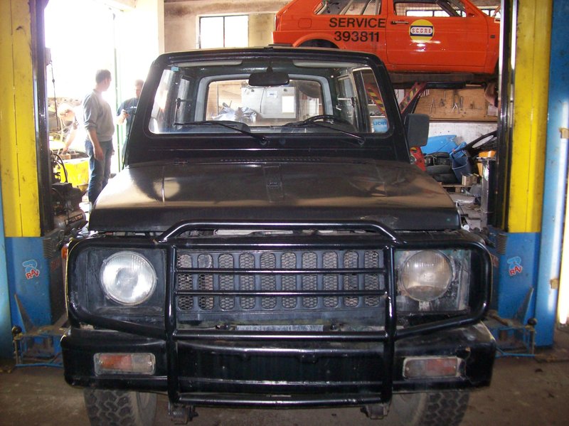

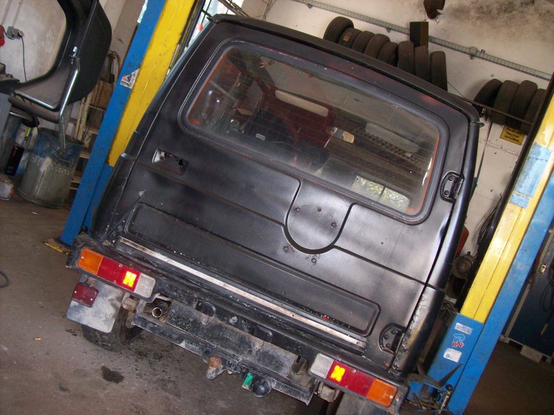

BeitragVerfasst am: 26.08.2011 10:52:31    Titel:
Hier mal ein paar Bilder, damit Ihr wißt worum es geht, und warum der kleine den Namen black Nightmare bekommen hat:
sah auf den Fotos bei ebä deutlich besser aus. Zum anschauen war keine Zeit mehr da nur noch ein paar Minuten Zeit waren.
Gekauft und nun werde ich das Dings am 24.09 in Hoope testen beim Stammtisch der Offroadfreunde Nord. Danach werde ich entscheiden wie es weiter gehen soll.........................

BeitragVerfasst am: 26.08.2011 13:18:47    Titel:
Der arme Kleine!!!!!
Sieht aus als währe da mal ein Baum drauf gefallen.

BeitragVerfasst am: 26.08.2011 13:22:27    Titel:
den haben wohl die Kinder des Vorbesitzers im Offroadpark Hoope bespielt Hau mich, ich bin der Frühling
Im linken Scheinwerfer sieht man noch die Brühe vom letzten Einsatz.........
Sah wie gesagt auf den Bildern deutlich besser aus,mit Nummernschild drauf neuer Machmattschwarzdosenlackierung und in gechickten perspektiven abgelichtet. Obskur Nee, oder?
