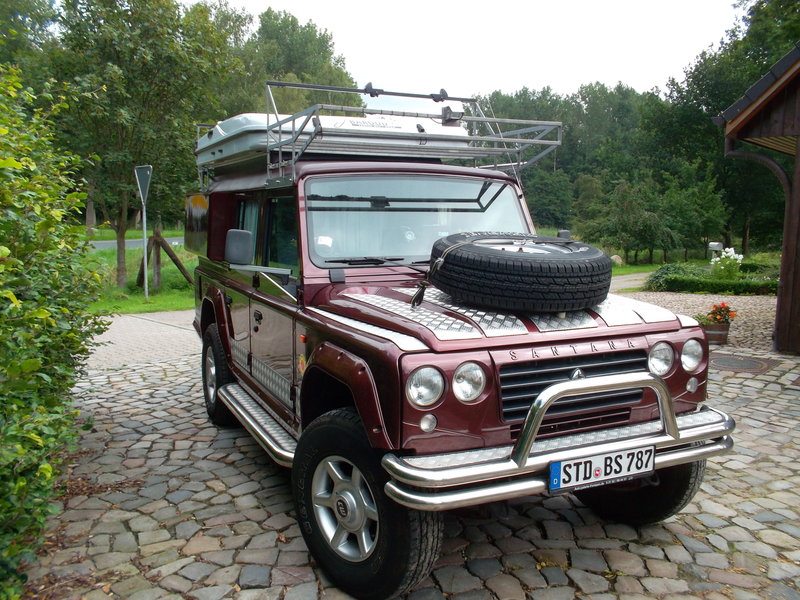

habe meinen Santi mitte 2009 bei Erkens gekauft um ihn sogleich für Reisen in den Norden auszubauen.
Er ist noch nicht ganz fertig - werden diese Fahrzeuge wohl auch nie - jedenfalls meiner wehrt sich wehement.
Stufe 1
das Original
Stufe 2

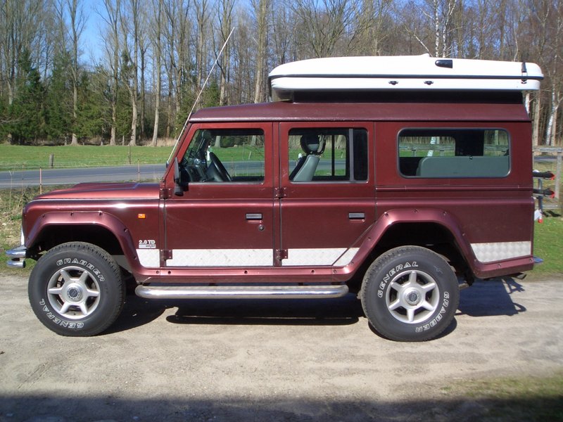

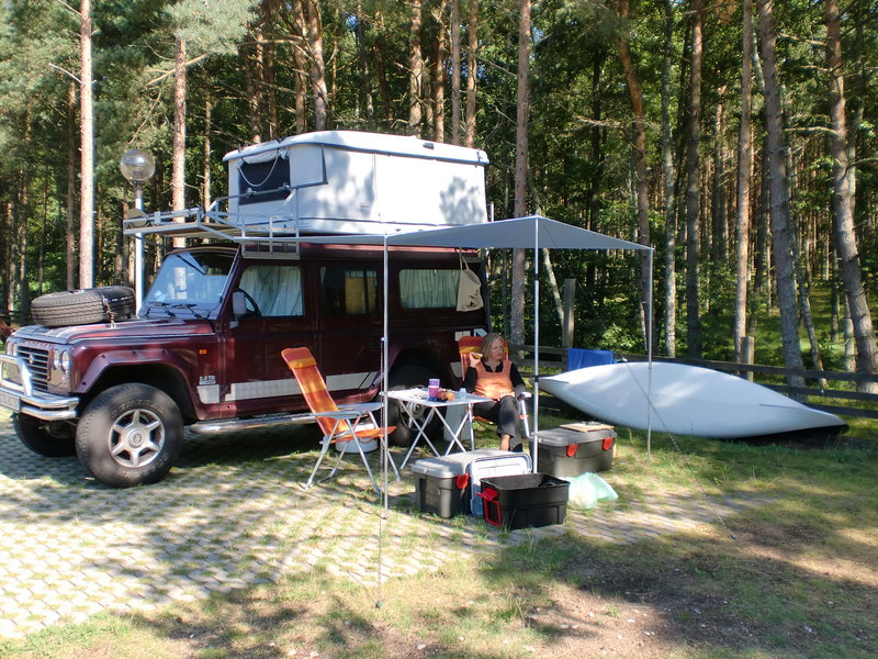

das Aufstelldach
es ist 84cm hoch und der Santi hat dann Standhöhe über den ganzen Fahrzeugraum

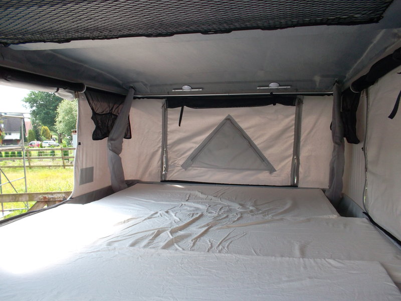

Dach aufgestellt

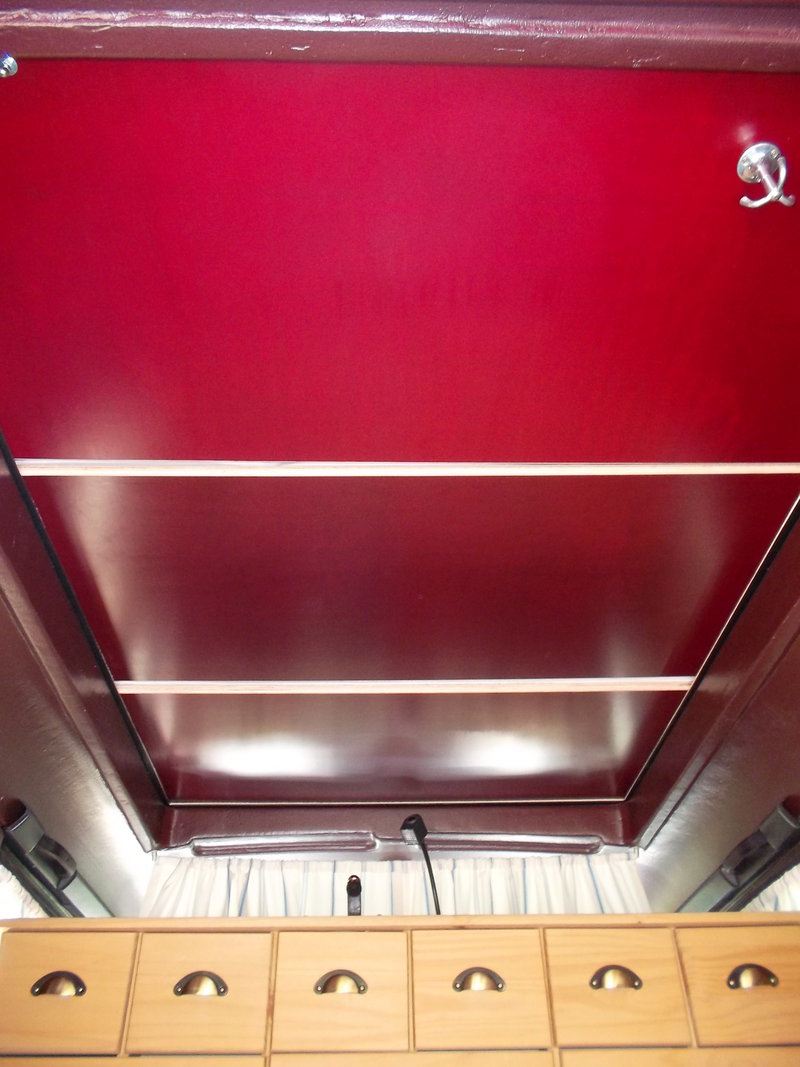

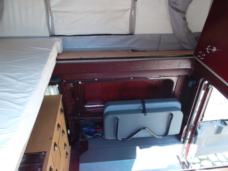

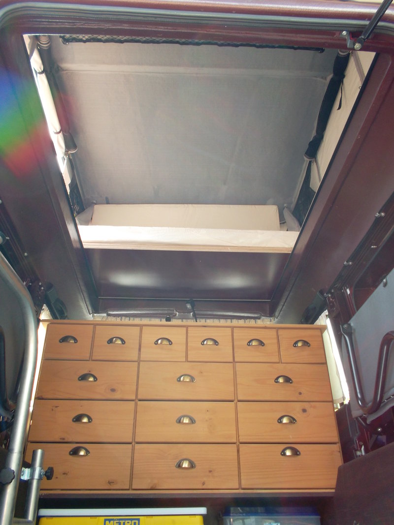

Bett von unten (drei Plattensystem)
Bett im Tagesbetrieb (Standhöhe im Auto und Sofa über der Küche;)
Blick von oben

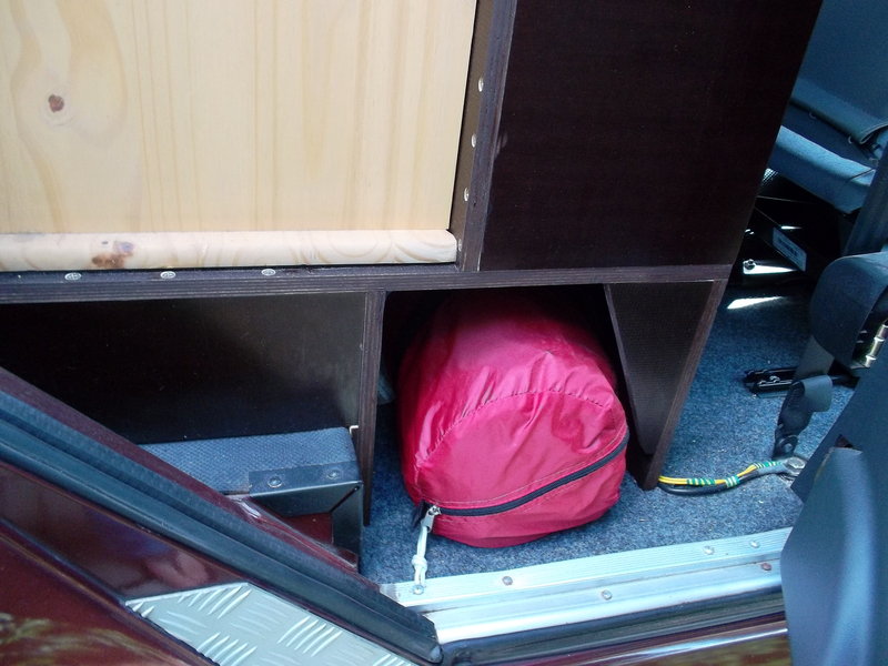

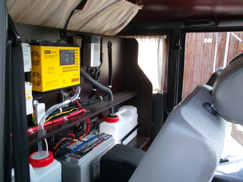

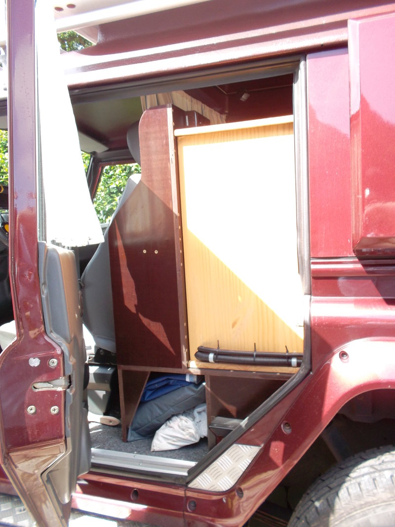

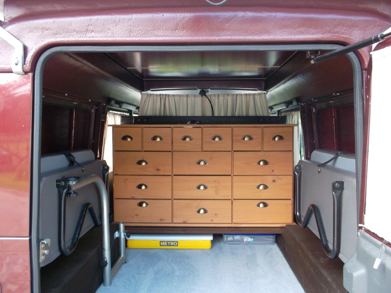

Schrank und Elektrik+Wasser

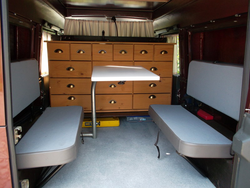

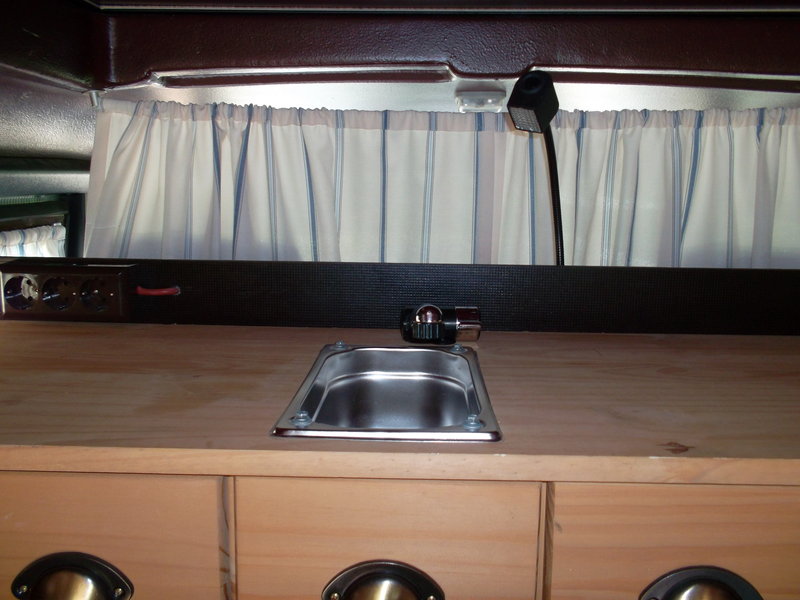

Küche
Wohnzimmer

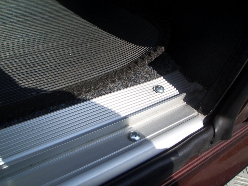

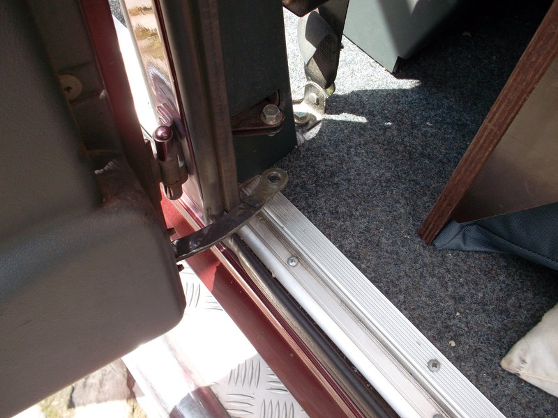

öffnung des Türbandes zur besseren Beladung

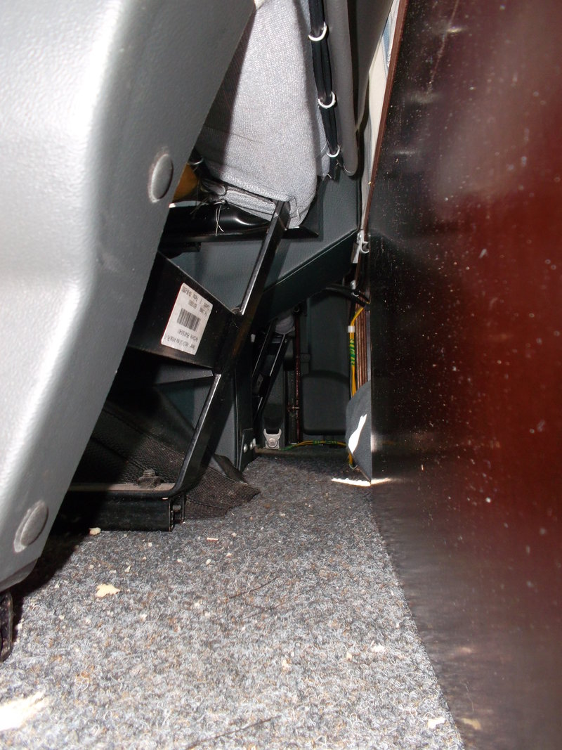

gewonnener Platz hinter den Sitzen
Wasser + Elektrik
Wasser + Elektrik

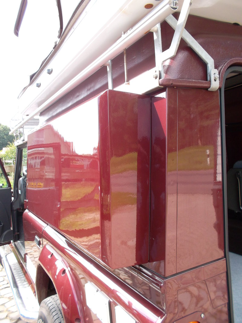

Seitenkästen aus GFK

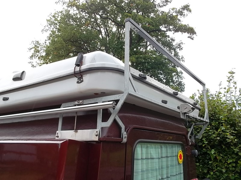

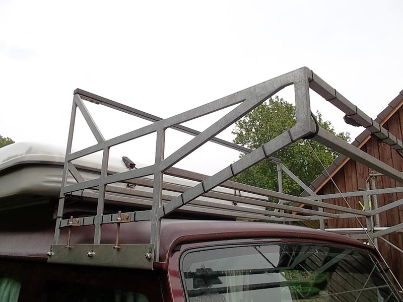

die XYZ-träger

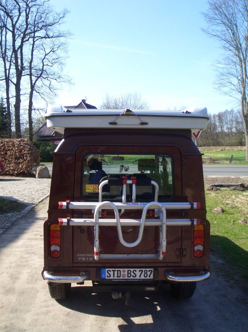

Heckdachträger
Frontdachträger

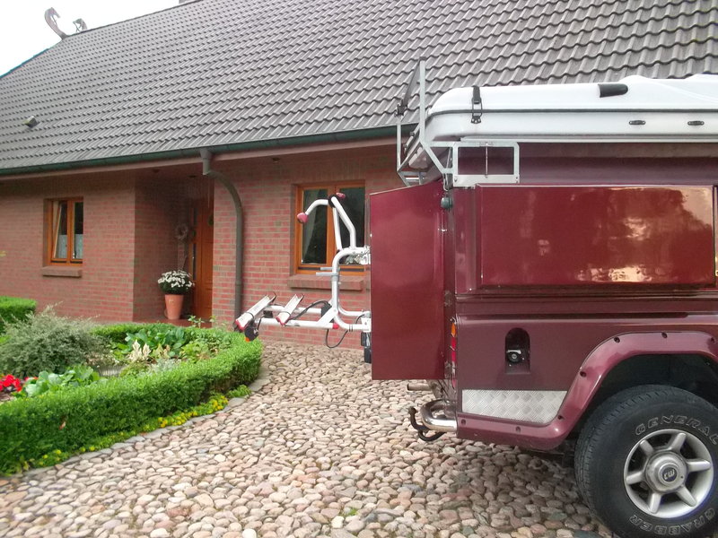

Fahrradträger
Reserveradträger (von der Hecktür auf die Haube verpflanzt)

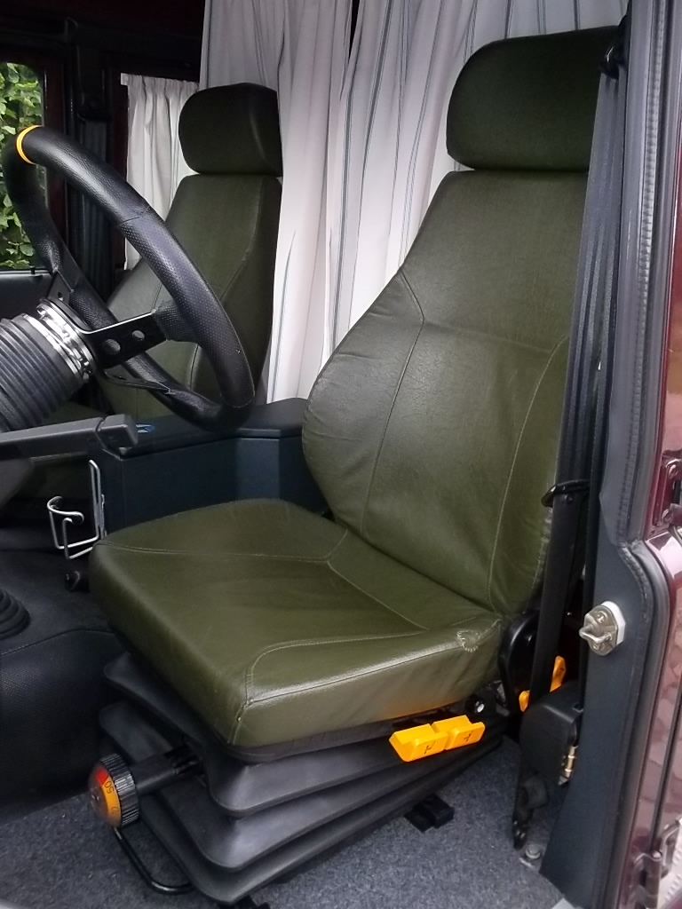

Sitze von Isri (mechanische Schwingsitze)

Spiegelarmverlängerung (GFK Kästen)

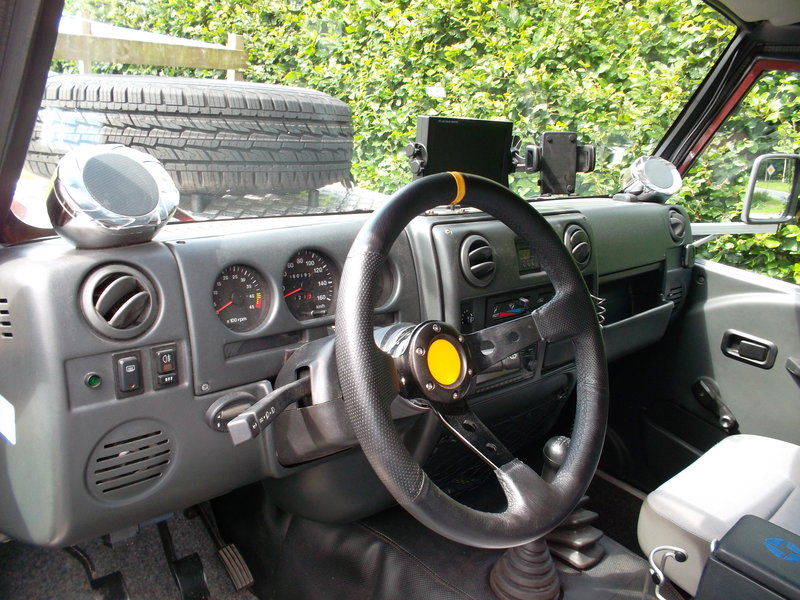

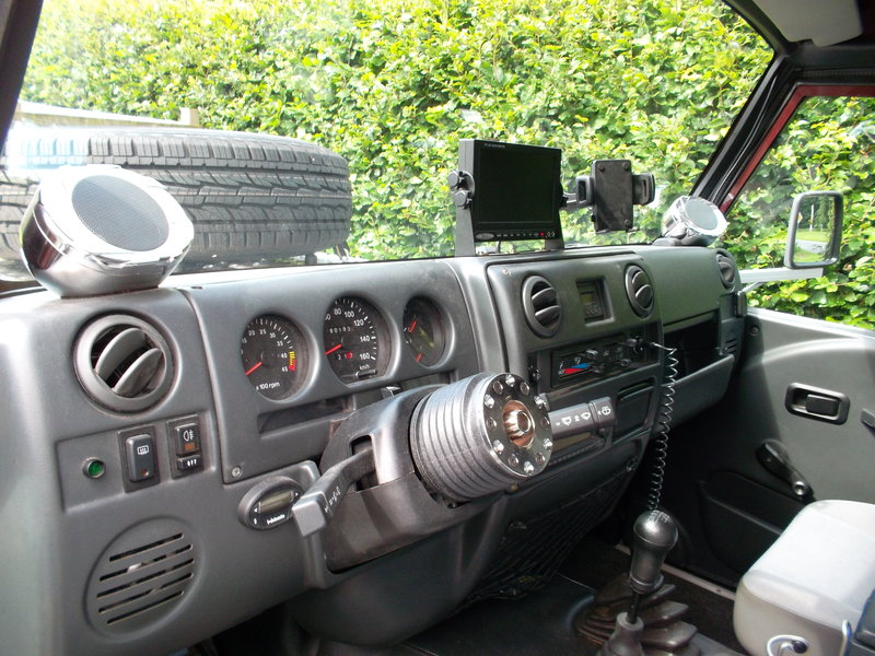

Lenkrad abnehmbar (gute Idee aus diesem Forum abgekupfert)
mit Lenkrad
ohne Lenkhilfe

Urlaub

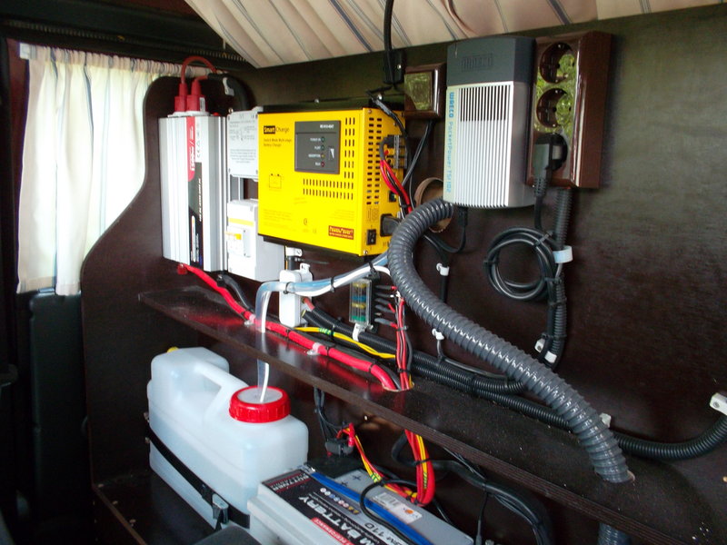

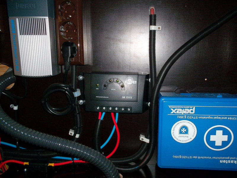

Die Elektrik sieht interessant aus, was hast du denn da genau für Komponenten verbaut?
BeitragVerfasst am: 17.09.2011 20:40:12    Titel:
Super gemacht YES
betzin66
Wohnort: Goldbeck
...und hat diesen Thread vor 5327 Tagen gestartet!
1. Santana anibal PS-10
BeitragVerfasst am: 17.09.2011 21:44:24    Titel: Santana PS-10
Ganz links Umformer 2000Watt Dauerleistung (nicht geglättet).
Ganz rechts Umformer 150Watt Dauerleistung (Sinus geglättet) für Medizintechnische Geräte
Der kleine obere Kasten schaltet den 2000 Watt Umformer aus wenn von aussen 220 Volt eingespeist wird
und schaltet den Umformer wieder ein wenn die Ausseneinspeisung ausfällt.
Der kleine untere Kasten ist der Sicherungskasten für 220 Volt.
Der kleinste Kaste ist der 12 Volt Sicherungskasten.
Der Gelbe Kasten ist das Ladegerät für Starter und Bordakku (je 110 AH werden ansonsten über die Lichtmaschiene geladen)
2x 220 Volt Einspeisung von aussen (beide gängigen Steckerformate)
1x 220 Volt Aussensteckdose
Diverse 12 Volt und 220 Volt Steckdosen im Innenraum.
Gruß Thomas

BeitragVerfasst am: 17.09.2011 22:54:39    Titel:
Saubere Sache .... YES
Die beiden 110Ah Batterien hängen einfach parallel an der Lima?
Welchen Batterietyp hast du im Einsatz?

BeitragVerfasst am: 17.09.2011 23:25:05    Titel: Santana PS-10
2x MT-AGM 110 AH von Büttner getrennt durch ein Relais.
Klappt ohne Probleme.

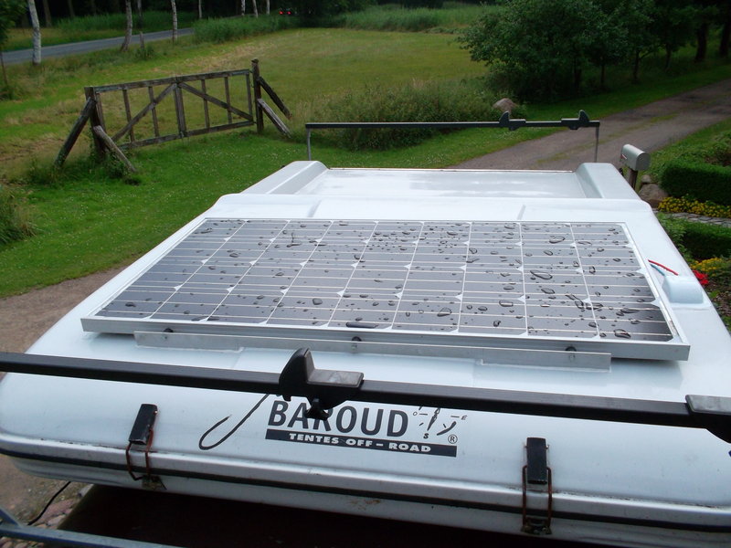

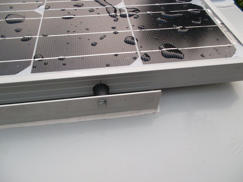

Die Photovoltaikanlage
Befestigt mit Sikaflex und Aluwinkelschienen (mit je 3Gummidämpfer gelagert)
Serienkabelführung
Laderegler mit Diode

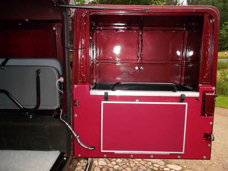

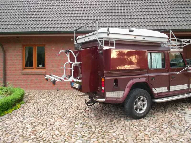

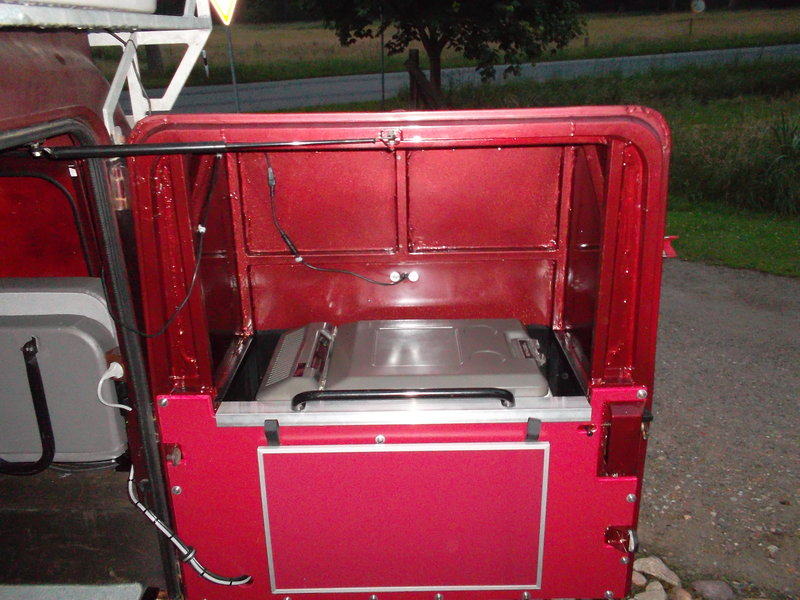

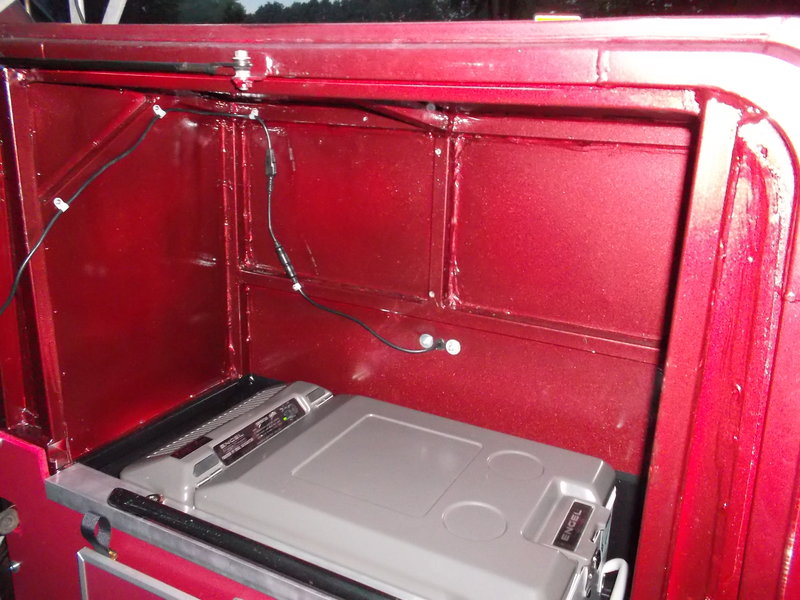

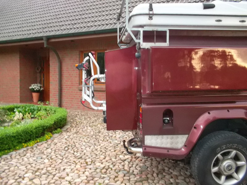

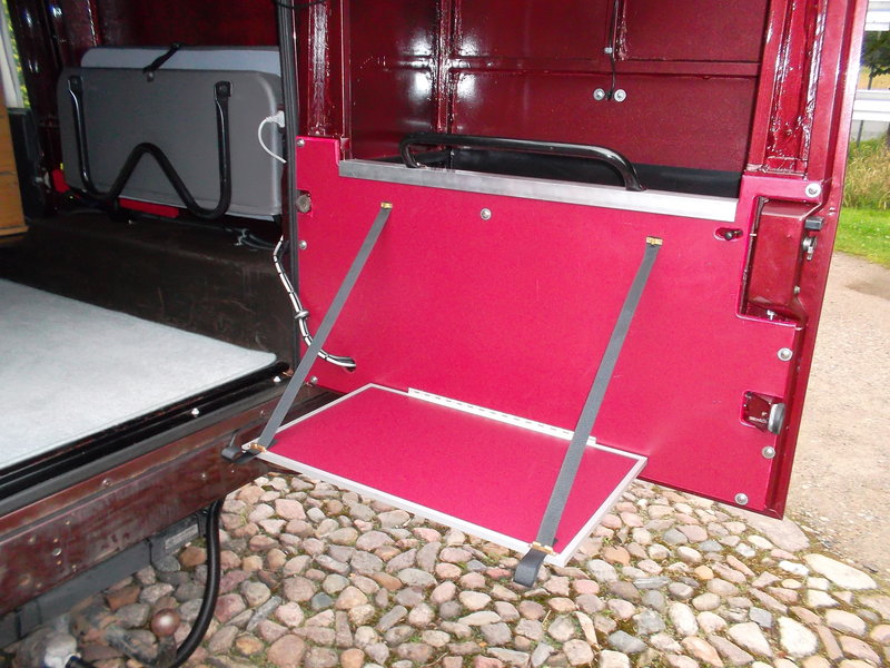

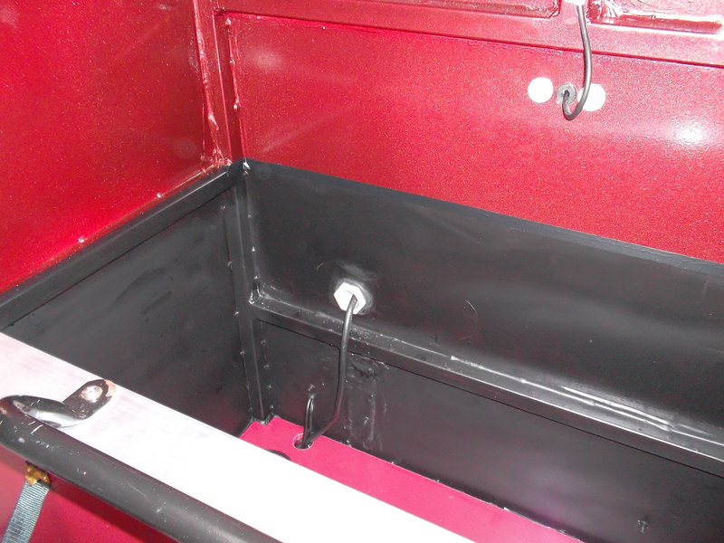

Die vergrößerte Tür. Sie wurde mit Vierkantrohr aufgebaut und mit 0,8 Blech verkleidet.

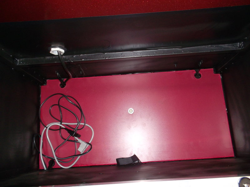

mit Engel Kühlbox
Ansicht von außen (hab jetzt fast Überlänge)
Rückfahrkamera

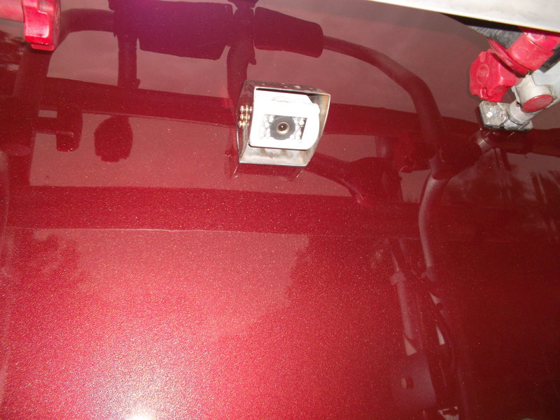

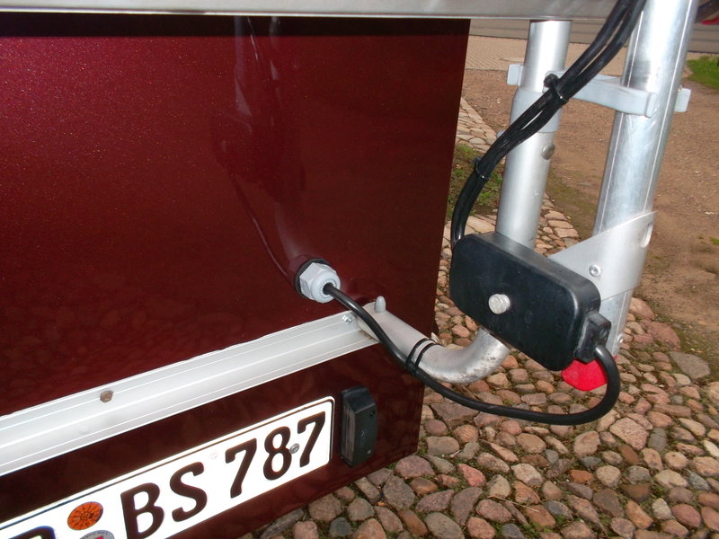

E-Box für die Beleuchtung des Trägers

BeitragVerfasst am: 30.06.2012 09:04:11    Titel:
Saubere Sache ! Respekt
Werden da die Hecktürenscharniere nicht arg belastet ,oder hast du Sie verstärkt !?
Gruß Vanguard
betzin66
Wohnort: Goldbeck
BeitragVerfasst am: 30.06.2012 09:47:33    Titel: Santana Teil II
Moin Moin,
nach reichlicher Prüfung - die Schaniere halten.
Habe aber schon einen Plan B sowie sich gegenteiliges zeigt.
(zwei weitere Schaniere mit durchgehendem geschraubten Gegenlager)
Gruß Thomas
