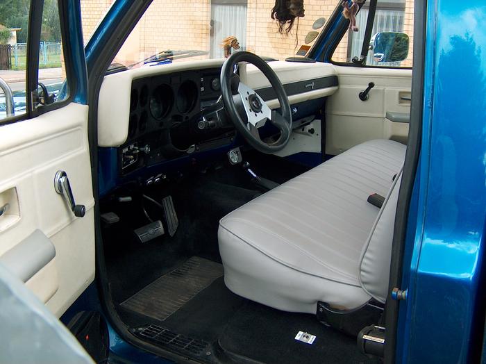

BeitragVerfasst am: 05.12.2011 18:30:15    Titel:
Hab am Wochenende mal angefangen nen bisschen im Cockpit aufzuräumen. Viel Kabelwirrwarr von nem Ex-radio und nem ex- Dach-rundumlicht-balken...
Das Amaturenbrett ist ja eigentlich ratzfatz draußen, aaaber an die letzte Schraube komm ich nicht drann...
Hat schonmal jemand vlt. was von nem Amaturenbrett rep.-Satz gehört. Weil meins ist unten drunter orig braun und ein schwarzes ist darüber geklebt und recht dis Schraube an der Beifahrertür muss ich irgendwo erahnen
Big Chevy
Wohnort: Fraureuth
1. 3x GC ZJ 5,2
BeitragVerfasst am: 05.12.2011 19:34:34    Titel:
Es gibt da so plastedinger die werden über das orginal gestülpt , sieht aber kacke aus . Am besten raus und neu vom Autosattler beziehen lassen .
Dann sieht es wenigstens vernünftig aus .
