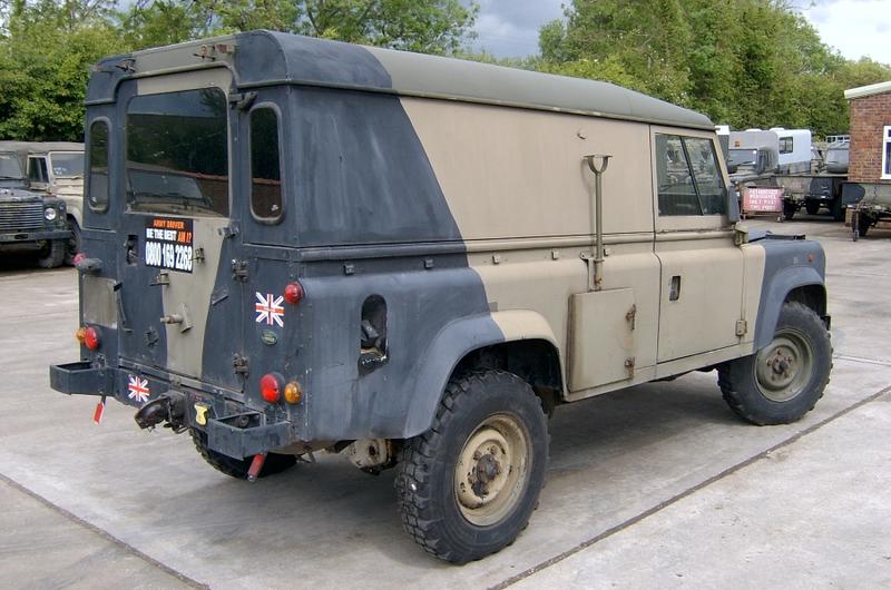

Nun hat das Finanzamt doch heute geschrieben, dass mein Einspruch abgelehnt wird. Die haben meinen Defender 110 exMod als PKW zugelassen, bzw. steuerlich eingestuft. Obwohl in den Papieren steht: LKW offener Kasten. Mein Widerspruch wurde abgelehnt. Wer hat denn da Erfahrung?
(das ist nicht meiner, der Typ ist aber identisch!)
Interesse an Infos zum Land Rover Defender 110 (MOD) Hardtop , 4 Zyl. 2,5 Ltr. , Bauj. 1995 mit 68 PS - 50KW Saugdiesel unter der Haube.

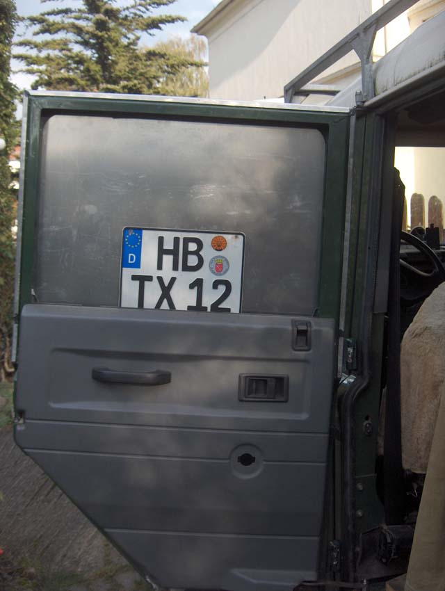

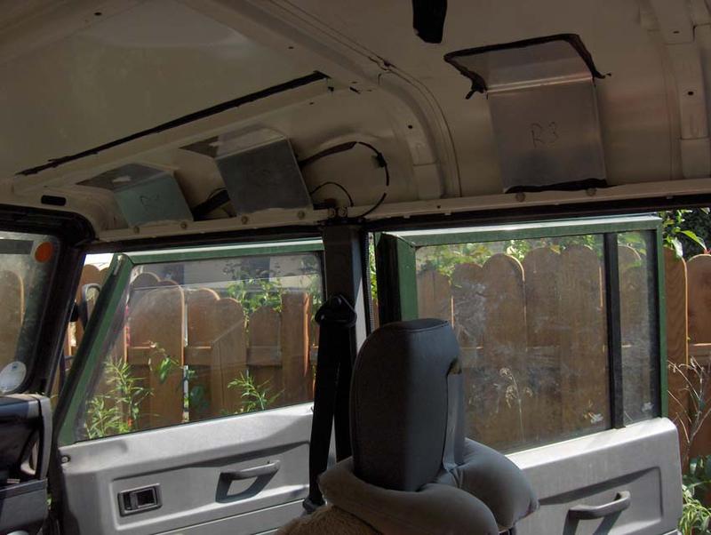

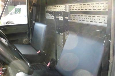

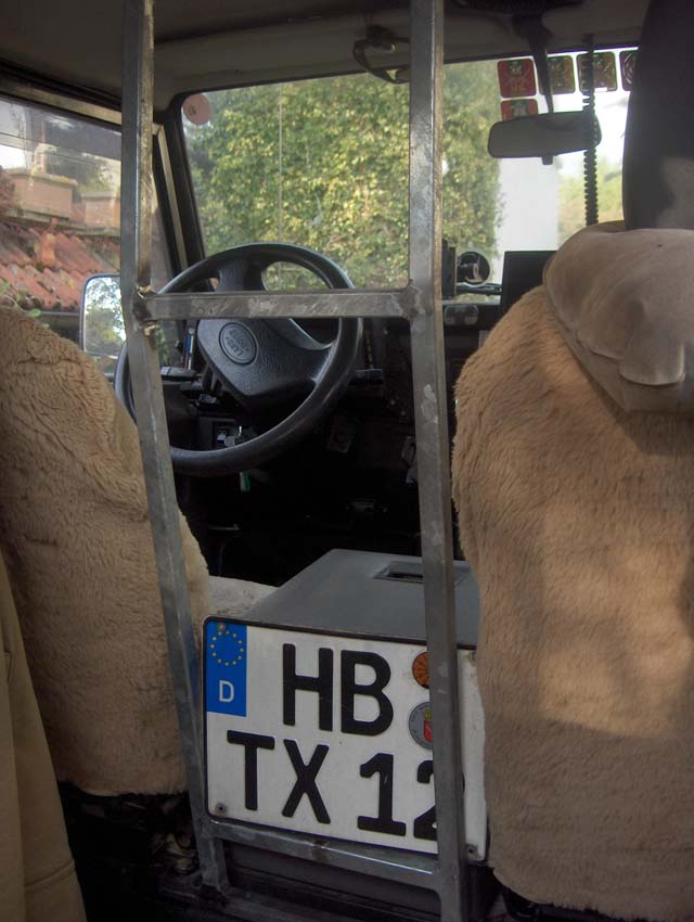

BeitragVerfasst am: 13.01.2012 22:31:44    Titel:
Fotos waren bei mir hilfreich! Jeweils hatte ich das Nummernschild mit im Bild.
Aber mach hinne!
Der Steuerbescheid hat Gültigkeit bis zum Datum der Änderung!
Da ich umbauen musste, durfte ich auch nachzahlen. Hau mich, ich bin der Frühling
vorher
nachher
Nee, oder?
