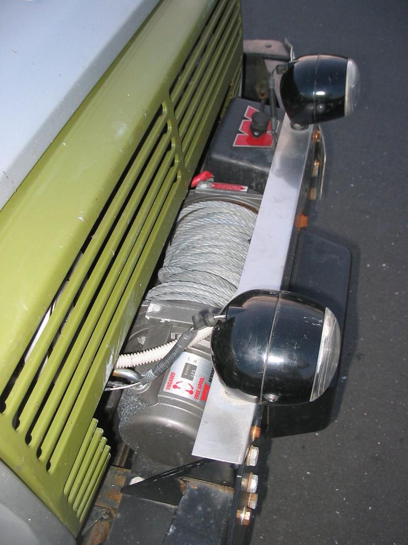

BeitragVerfasst am: 28.01.2012 16:39:18    Titel:
Dummerweise habe ich nur ein schlechtes Bild von der montierten Winde
BeitragVerfasst am: 28.01.2012 16:41:02    Titel:
Sieht aus wie eine Standard-Bauform, also würde fast jede Winde dieser Form passen. Horn, China, ComeUp, Superwinch, Milemarker und etliche andere.

BeitragVerfasst am: 28.01.2012 17:51:02    Titel:
wenn ich das Schild am Motor richtig entziffer is das ne M10000... da braucht man doch nur bei Warn nach den Abmessungen gucken...
