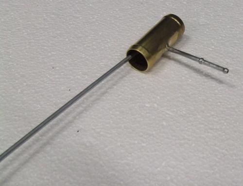

Hallo Bernd,
Es gibt einen Adapter den man einfach in den Einfüllstutzen einbaut. Das ist meines erachtens die einfachste und beste Lösung. Ich such mal ein Bild
Adapter Tankentnahme
Quelle: Nakatanenga

vielen Dank für die Tipps. Ich habe den Tankentnehmer von Nakatnenga bestellt.
