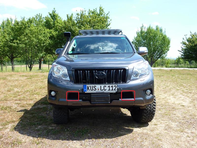

Bin grad am überlegen, wo ich am Besten noch ein paar LED-Arbeitsscheinwerfer verbauen könnte.
Eine Idee ist links und rechts neben der Winde anstatt der kleinen Plastikgitter je einen LS 1100. Nur welchen - Low beam, high beam oder Euro?

Im Bereich neben der Winde hab ich in der Breite ca. 14 cm Platz. Was kostet denn die XIL-EP 200 bzw. die XIL-EP260. Seh ich das richtig, dass die XIL-EP260 einfach nur breiter streut, dafür aber net so weit?

4motionmike hat folgendes geschrieben:
Ab welcher Breite ist denn die Mischbestückung machbar?
14cm - da hättest Du Platz für:

Also ich denke, dass die "Utility Market" nicht zum Bild des J15 passen. Außerdem sind sie bissel zu groß für den Platz neben der Winde. Die Gitter haben keine Funktion. Ich will die Scheinwerfer hier drin bündig einbauen, also net außen aufsetzen:
Vorne am Dachträger soll entweder links oder rechts ein kleiner Balken hin oder mittig ein bissel größerer, aber kein so'n riesen Ding wie bei dir. Die Scheinwerfer gehen dann vom Dachträger aus nach unten Richtung Dach, denn oben drauf ist ja fast immer das Dachzelt.

die müssen net rund sein, was Eckiges würd mir besser gefallen, z. B. die LS 1100. Unten soll was ziemlich Dezentes hin, und am Dachträger eher was in Balkenform.

Unten jeweils zwei 1100er nebeneinander (kannst Du ja aneinanderclipsen), einmal eng gebündelt, einmal breit streuend. Und eben die 5W Low Profile - Breite nach Geldbeutel und gewünschter Optik... schön flach, schön hell...

Na so kommen wir der Sache ja schon mal näher. Unten jeweils 2 1100 mit unterschiedlichen Leuchtweiten ist ne super Idee und auch leicht umsetzbar.
