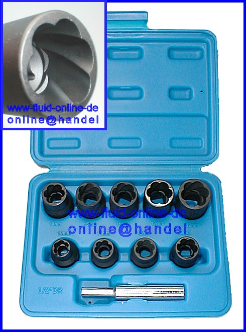

nennen sich spiralnut-nüsse, damit hab ich bisher alles aufgebracht
und wenns der schrauber nich packt größeren nehmen oder verlängerung mit rohr
mfg Sebastian
hab ich auch, sind super

Mit den dinger hatten wir es versucht, nun soll heute mal die werkstatt ran berichte dann davon.
