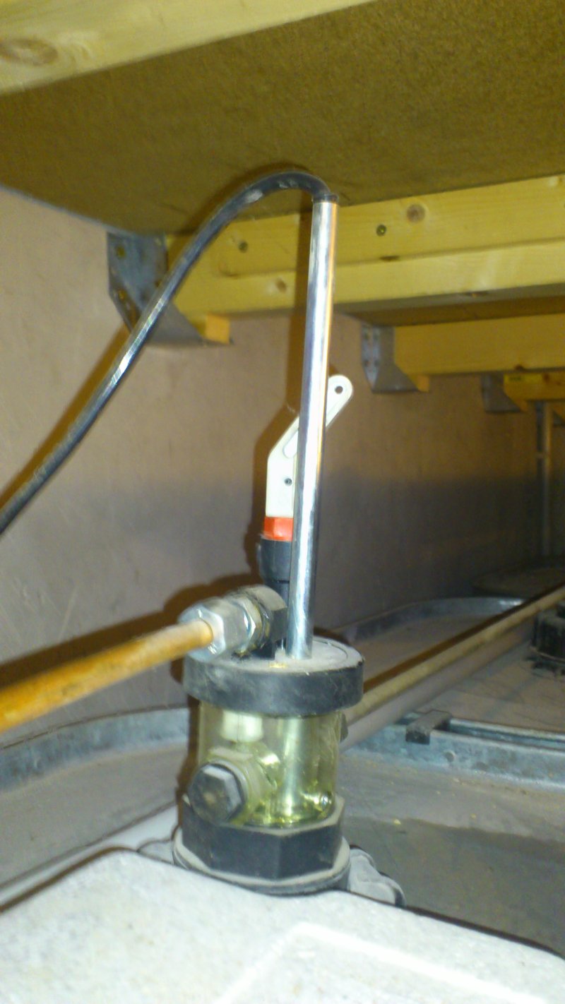

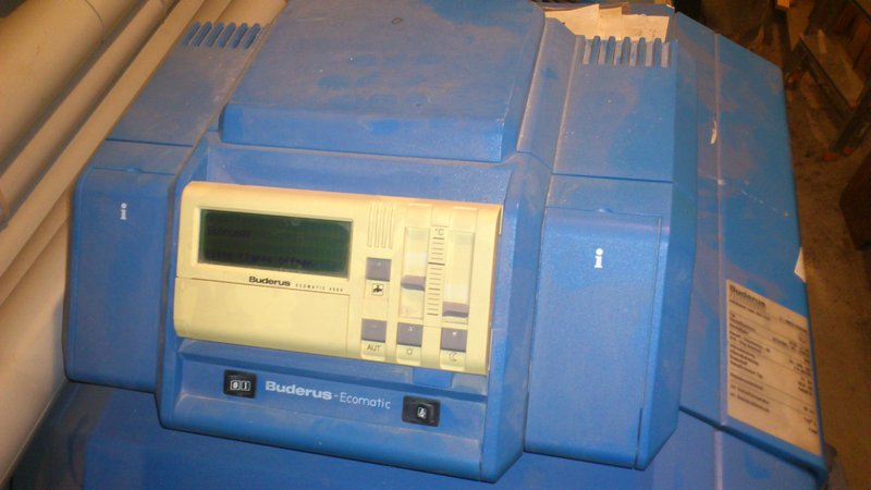

Ich habs geschafft! Im Hochsommer geht mir das Öl aus. Ich habs echt einfach verpennt. Jetzt sind die Tanks wieder ganz voll, aber der Brenner läuft nicht an.
Die Anzeige sagt: Störung Brennerraum - Klappe öffnen
wenn man das macht kann man aber nur die Werte ansehen oder ändern.
Am Tank ist sowas wie eine Pumpe (vermute ich mal). Das Ding hab ich jetzt x mal hoch und runter bewegt, tut sich aber nix.
Hat jemand nen Plan was man da machen muss?

Kannst du an der Pumpe sehen ob sie Läuft und Fördert?

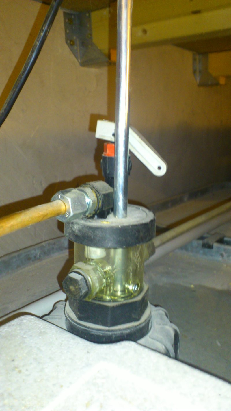

BeitragVerfasst am: 04.08.2012 16:52:46    Titel:
Terranoman hat folgendes geschrieben:
Thomas
wo finde ich die? Das am Tank (Bild) wird ja nicht die eigentliche Pumpe sein. Hinter dem Brenner ist glaube ich nur ein Filter. Wenn ich die Tast unten rechts drücke zeigt das Display "Schornsteinfegerfunktion aktiv" und es scheint auch etwas wie eine Pumpe zu laufen. Gefördert wird aber glaube ich nicht wirklich was. Muss das Schauglas über dem Tank (Bild) nicht gefüllt sein?
BeitragVerfasst am: 04.08.2012 16:59:15    Titel:
Thomas
Der Hebel ist ein Ventil, das ist keine Pumpe!
Die Ölpumpe sitzt am Brenner, wenn es mit zwei dreimal den Entstörknopf nicht klappt dann gibt es keinen automatischen Entlüfter, weitere Versuche würden der Pumpe schaden.
Ich meinte die Pumpe am Brenner.
Es kann auch im Tank ein Fußventil geben.
Das jetzt durch das Leersaugen Schmutz angezogen hat.
Ist der Filter am Brenner auch leer?

BeitragVerfasst am: 04.08.2012 19:10:11    Titel:
@Terranoman
Entschuldige bitte hatte falsch zitiert. Ich meinte diesen abgeknickten Hebel auf dem Tank welcher auf den Bildern zu sehen ist.

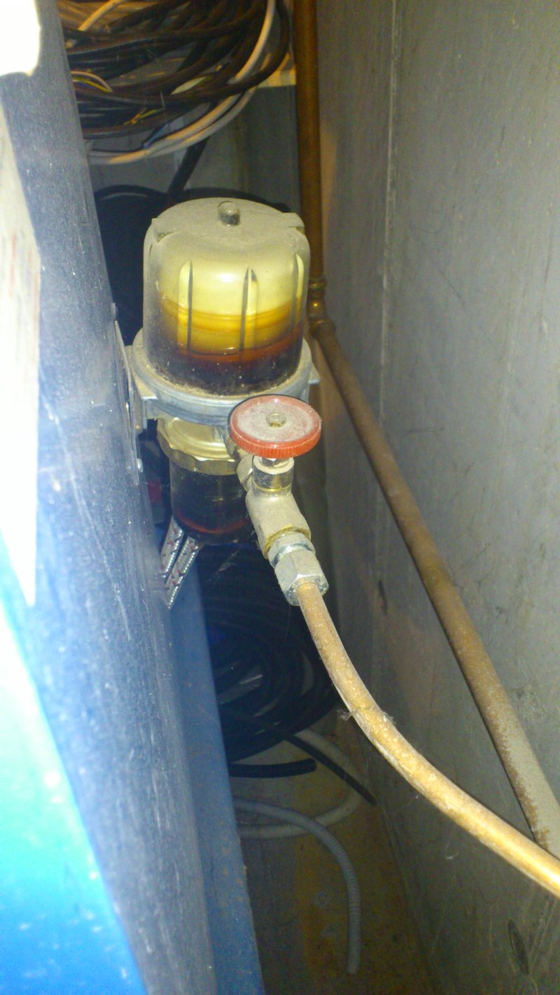

DerGlonntaler
BeitragVerfasst am: 04.08.2012 20:28:33    Titel:
die Schornsteinfeger Funktion ist nur ein Schalter der alles andere überbrückt, damit läuft der Brenner auf Dauer
neben der der Heizung kurz vorm Brenner sitzt meist so ein Filter, mit Handpumpe, da kannst entlüften

BeitragVerfasst am: 05.08.2012 09:51:28    Titel:
Ah, den Filter muss ich mir dann nochmal genauer ansehen. Hab die Pumpe da dran gar nicht gesehen. Ist aber auch etwas schlecht zugänglich. Wie muss denn der Hebel auf dem Bild stehen?

BeitragVerfasst am: 05.08.2012 14:29:42    Titel:
hmm der Filter hat bei mir gllaube ich keine Pumpe:
was nu?
oder ist das rote die Pumpe? Ich habs für nen Absperrhahn gehalten...

BeitragVerfasst am: 05.08.2012 14:40:31    Titel:
ich würde den zuleitungsschlauch am brenner abschrauben , dann saugen bis öl kommt , dann das ventil am filter zu machen damit es nicht zurücklaufen kann, dann wieder leitung anschrauben und das ventil aufdrehen.
kann sein das man etwas heizöl in den mund bekommt aber gibt schlimmeres ...
man könnte auch noch an der pumpe den feinfilter rausdrehen und gefilterten (!!!) diesel reinfüllen damit er gleich fördert und nich trocken laufen muss...
das sollte so funzen ...ich kenn mich da aus weil ich meistens tanke wenn die heizung kalt bleibt rotfl
