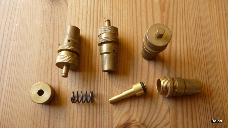

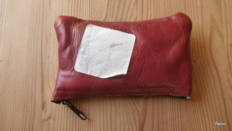

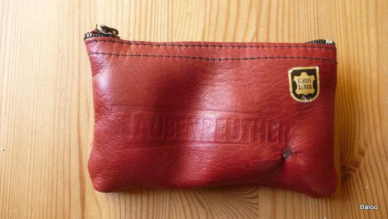

BeitragVerfasst am: 12.08.2012 18:53:37    Titel:
Die Teil hier hab ich abzugeben.
Sind wohl die von Taubenreuther, steht jedenfalls auf der Hülle drauf und sehen auch so aus wie im Shop vom Taubenreuther.
http://www.offroad24.de/shop/index.php?view=detail&artnr=34-99980&pli=1009070020
Ich hab die Teile vor paar Jahren für 349 Rand gekauft, das sind 35 Euro, also 10 Euro weniger wie beim Taubenreuther (45 Euro).
Nachdem ich ein bischen gesucht hab nach Meinungen zu den Teilen glaub ich aber nicht das man sich die Teile antun sollte.... rotfl
Wer die Teile trotzdem haben möchte kann sich gerne melden.
Für 30 Euro inkl. Versand innerhalb Deutschland gehen die Weg, oder irgendwie Transportkette.
