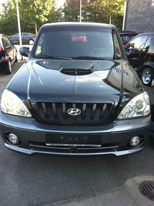

bin neu hier. Hab seit heute einen Hyundai Terracan und würde gerne einen Frontbügel dran machen. Jetzt hab ich aber gehört, diese würden nicht mehr vom TÜV zugelassen und seien sogar verboten bzw. es sei verboten sie neu dran machen zu lassen. Weiss Jemand, ob das stimmt? Komme aus NRW.. Danke schonmal, hab im Netz nichts dazu gefunden..

Das ist eine generelle Richtline, die seit einigen Jahren Bundesland-übergreifend gilt. Die reinen Bullfänger-Protz-Konstruktionen werden nicht mehr neu eingetragen. Bei alten Fahrzeugen gilt Bestandsschutz. Ausnahmen findet man bei Geräteträgern, die u.a. Winden aufnehmen.
Wozu brauchst Du denn sowas? Bzw. hast Du ein Foto vom Typ?

BeitragVerfasst am: 14.08.2012 00:11:26    Titel:
Brauchen ist relativ ;) Ich fänds halt schön..
Ist n Hyundai Terracan von 2002 5 Türer
