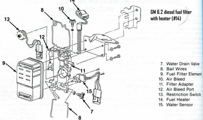

BeitragVerfasst am: 02.09.2012 11:54:59    Titel:
Der Stanadyne Model 80 Filter (original verwendet ab 1984 im 6,2L army & zivil) ist mit einer Kraftstoffvorwärmung ausgerüstet. Allerdings ist das nur gegen das Ausflocken von Diesel, schaltet erst ab ca. 10°C.
Nr. 14 im Bild.
