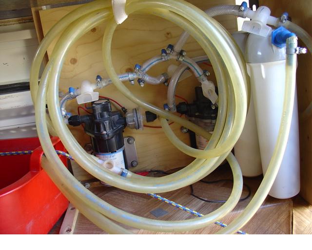

Im Vorfeld der nächsten Ferien in der Wüste und vor allem im Hinblick auf die geplante Afrikaquerung habe ich mich mit der Frage des Wasserfilters auseinandergesetzt und festgestellt, dass meine "alte" Methode (siehe Bild unten) nicht mehr funktioniert, weil Katadyn die Filter nicht mehr verkauft.
Ich stelle mir folgendes vor: Ich baue in meinen Santana PS-10 drei voneinander unabhängige Wassertanks à je rund 40 Liter ein, die ich mittels Membranpumpe füllen und leeren kann. Idealerweise wird das Wasser, das ich rauspumpe, beim Rauspumpen gefiltert. Beim alten Landy hatte ich Wasserfilter von Katadyn verbaut, die extra dafür gebaut wurden. Im Endeffekt hatte ich dieselbe Wasserqualität wie beim Katadyn Kombifilter, einfach mit dem Unterschied, dass ich nicht ein Liter pro Minute, sondern etwa ein Liter pro 10 Sekunden gefiltert hatte, und das nicht per Handarbeit, sondern per Knopfdruck. Membranpumpe und Filter waren beinahe unzerstörbar. Membranpumpen habe ich, den Filter aber finde ich nirgends mehr.
Wie macht Ihr das mit dem Wasser? Werft Ihr Micropur rein und gut ist? Habt Ihr eine Filteranlage (und wenn ja, welche)? Wisst Ihr, wo ich allenfalls noch das alte Filtersystem von Katadyn kaufen kann? Ich habe irgendwie keine Lust, während der ganzen Reise das Wasser von Hand filtern zu müssen, bin aber auch nicht bereit, ungefiltertes Wasser zu trinken.

Wasserfilteranlage von meinem alten Landy

Ja, im Bootsbereich habe ich auch gesucht. Dort sind aber nur Entsalzungsanlagen zu finden. Ich denke nicht, dass das Problem die Entsalzung ist, sondern vielmehr die Verunreinigung des Wassers. Es sei denn, die Entsaltzungsanlage könne zusätzlich zur Entsalzung auch das Wasser reinigen?

Hier mal alle Infos, die ich auf der Membranpumpe gefunden habe:
- Shurflo Membranpumpe (made in USA),
- does not change flow or operating pressure
- Diaphragm pump
- open flow 2,8 gpm
- 10,6 Liter pro Minute
- 12 Volt
- 4 Ampere
- pressure setting 30 psi
- 2095-403-143
- Herstellung: Januar 2001[/list]
Infos zum Filter
- Aktivkohle-Element zu Klorinex Filtersystem, Ersatzelement für Klorinex Filtersystem Stufe 1
- Typ AC2000
- Artikel-Nr. 1600
- ist ausgelegt für 16'000 Liter
Infos zur zweiten Stufe des Klorinex-Filtersystems (also des Keramikelements) habe ich leider nicht.

Wenn ich eine längere Etappe vor mir habe, dann bunkere ich rund 120 Liter Wasser. Wenn ich es bereits zu Beginn filtere, denke ich, dass das Wasser nach x Tagen nicht mehr so toll ist. Wenn ich das Wasser nur dann filtere, wenn ich es rauspumpe, wird der Filter nur dann beansprucht, wenn ich Trinkwasser haben will. Brauche ich das Wasser für die Dusche, muss ich den Filter nicht beanspruchen. Wenn ich das Wasser ablassen muss, habe ich den Filter auch nicht beansprucht. Die Beanspruchung des Filters ist mein Hauptargument, den Filter ganz am Schluss anzuschliessen, und das Wasser nur dann zu filtern, wenn ich wirklich gefiltertes Wasser will). Schliesslich haben die Filter jeweils nur eine gewisse Litermenge, die sie zuverlässig filtern können. Durch mein System wird diese "Durchflussmenge" nicht unnötig strapaziert.
