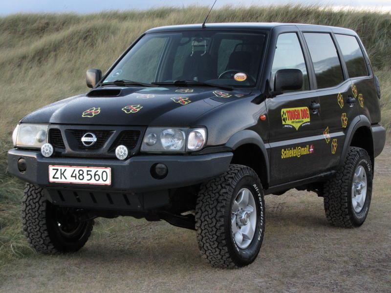

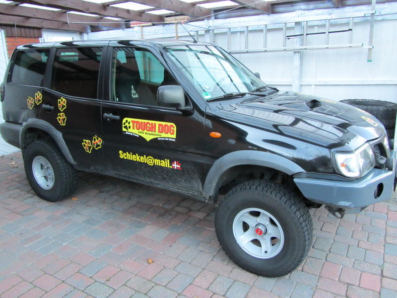

BeitragVerfasst am: 19.11.2012 21:19:59    Titel:
Ja die passen locker drauf.
Das hier sind Winterreifen mit 2400mm Abrollumfang auf 15" Felgen.
Die originalen Felgen haben 16". 265/70 R16 haben ca. die selbe Dimension wie 31x10,5 R15.
Die originale Bereifung ist 235/70 R16 auf der unten abgebildeten Felge.

BeitragVerfasst am: 19.11.2012 22:52:12    Titel:
Ja die 15" Felgen passen, da gibt es keine Probleme mit den Bremsen. Die 31er passen auch ohne FW. Die Drehstäbe müssen etwas mehr angespannt werden. Entweder Du baust Spurverbreiterungen an oder korrigierst den Lenkanschlag. Aber SV sind die bessere Lösung. Mit SV fährt sich der Terrano wesentlich angenehmer.

BeitragVerfasst am: 20.11.2012 04:30:48    Titel:
Ob was vorsteht?
Du meinst vom Kotflügel nicht mehr abgedeckt wird?
Das kommt auf die Einpresstiefe an. Originale Felgen von Nissan haben ET25. Da steht nichts über, auch mit SV 30mm pro Seite nicht. ET0 mit SV - oberstes Blid - ist dann Schluss. Es sei denn Du montierst extrabreite Kotflügelverbreiterungen. Da beginnt dann aber die unsinnige Bastelei.
