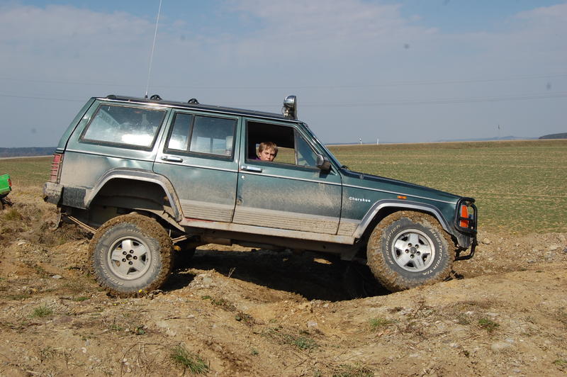

BeitragVerfasst am: 15.02.2013 21:14:24    Titel:
235x75x15 via 30x9,5x15 Stabbis raus mit ca 3,5er Lift !
Bilder sagen mehr als Worte!

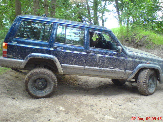

So kann ein XJ mit TJ Verbreiterungen aussehen (OK, is´n Zweitürer, die haben´s einfacher):

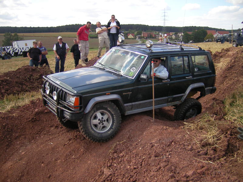

BeitragVerfasst am: 17.02.2013 18:54:18    Titel:
Hab 32x11.5 mit 30mm SPV, den Einfederwegsbegrenezer 2cm länger gemacht und nur vorne etwas den Kotflügel bearbeitet....auf dem ersten Bild noch mit Original Stoßstange
Gruß Rainer.

BeitragVerfasst am: 18.02.2013 01:24:19    Titel:
geht auch beim 4 door
