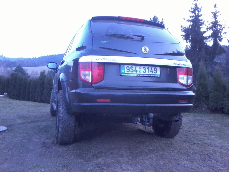

BeitragVerfasst am: 10.03.2013 20:08:17    Titel:
Hallo Alle gela"nde raifen haben M+S Kennung ung BF Goodrich AT haben auch Schneefloke.Ich fahre die schon 7 jahre ganzes Jahr und in Winter sind fast so gut wie Winterreifen.
