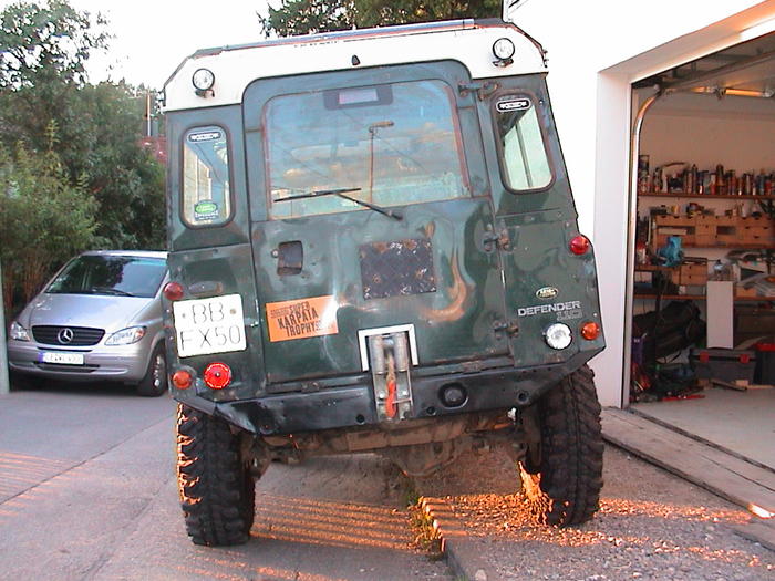

wir haben noch ne hecktraverse liegen... von einem 2004er 110er defender. abgesägt und am stück mit etwas rahmen nach vorn... du meinst doch das letzte teil vom rahmen, oder?
willste haben? Unsicher
edit:
hier sieht man wo wir abgeschnitten haben

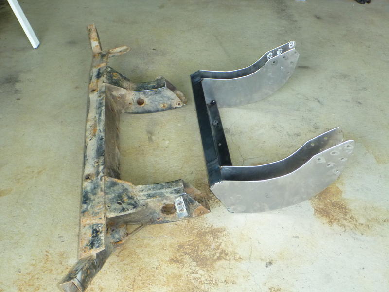

Alternativ: Rahmenheck selber bauen. Da kannst du alle Vorstellungen mit einfließen lassen. So hab ichs gemacht (aus 3mm Blech).
Bei einem normalen 110er würde ich wie bei meinem ersten Heckumbau die Eckpunkte ca. 5cm höher setzen. Dann sticht der im Gelände nicht immer so mit den Ecken ein.

so würde ich die Linie machen:
ist nicht schön gearbeitet, da ich das damals nur aussen angeflickt hatte und die Traverse schon 2x verbogen war.
Hier noch ein Bild von der selbstgebauten Traverse (ohne seitliche Ausleger):
