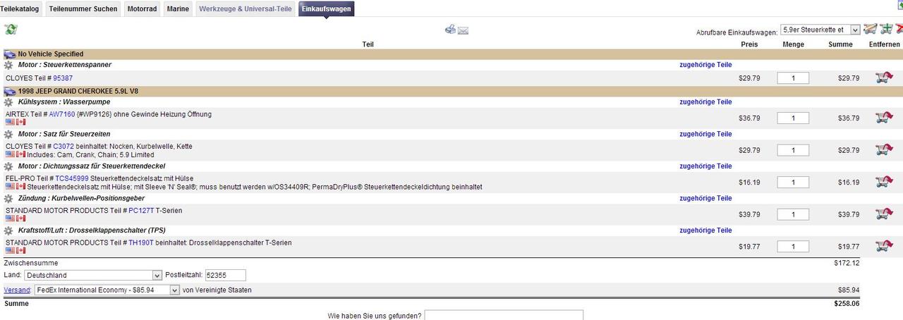

Hätte dann jetzt folgenden Warenkorb:
Direkter Link auf den Warenkorb
Was sagen die Profis? Fehlt noch was? Spezialwerkzeug evtl.?

Passt schon so.
Ach ne, bestell noch den kleinen Kühlerschlauch der direkt an der Wasserpumpe sitzt.
http://www.rockauto.com/catalog/x,carcode,1353989,parttype,2155
