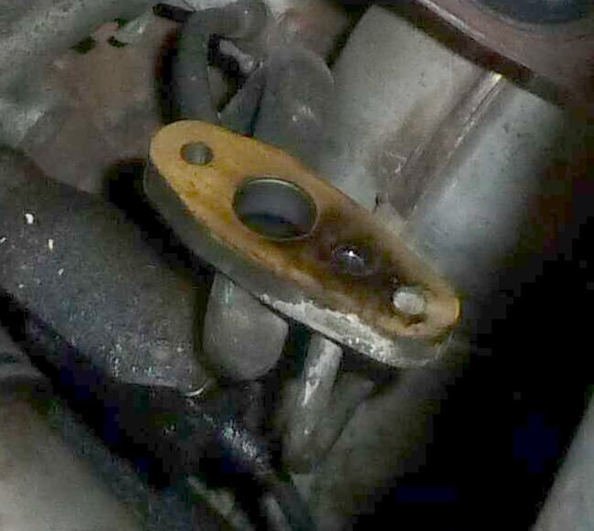

Hallo zusammen,
gibt es Erfahrungswerte zu der Ölmenge am Rücklauf des Turbos?
Gibt es sowas wie eine Angabe das z.B. bei 2000U/min die Mindestmenge 8l/min sein muß???
Bin auf Turboschaden Ursachenforschung.
Liebe Grüße Robert

Hallo, an was der Turbo gestorben ist möchte ich herausfinden.
Öldruck hatte ich, doch hat der Turbo (oder bekommt der neue Turbo) auch genügend Öl?
Ausreichend Druck muss nicht zwangsweise auch Menge sein...
Liebe Grüße Robert
BeitragVerfasst am: 29.05.2013 23:23:02    Titel:
Doch - es sei den, der Turbo hat einen Restriktor verbaut. Das ist aber nur bei Roller-Bearing Typen üblich. Ansonsten, den Gesetzen der Fluiddynamik folgend, bedeutet genügend Druck auch genügend Öl am Turbo, weil ein Parameter den anderen bedingt bzw. proportional mit ihm zusammenhängt. Du kannst Durch eine Öffnung mit Durchmesser A bei Druck B immer nur eine definierte Menge C pro Zeiteinheit drücken. Soll es mehr sein, muss der Druck erhöht werden.
Wenn aber was verstopft war....Wobei es meist nie die Ölversorgung ist, sondern Overspins, Unwuchten etc.

BeitragVerfasst am: 29.05.2013 23:29:57    Titel:
Es ist dieser Motorblock:
http://www.offroad-forum.de/viewtopic.php?t=20353&postdays=0&postorder=asc&start=120
Daher kann ich nicht ausschließen ob der Ölkanal zum Turbolader den "richtigen" Durchmesser hat.
Liebe Grüße Robert
BeitragVerfasst am: 29.05.2013 23:34:09    Titel:
Ein Turbo mit guter intakter Lagerung braucht relativ wenig Öl für seine Lagerung. Aber Du hast den Öldruck auch nicht am Turbo gemessen, oder? Aber OK, theoretisch wäre es möglich, dass der Kanal zu klein war...Aber das wäre wie gesagt eher die letzte Diagnose. Unsicher
Viel Erfolg beim Fehler suchen Winke Winke

... das Motoröl, welches den Turbolader schmiert, dient aber sekundär auch mit zur Kühlung dessen (was hier in den Texten etwas vernachlässigt wurde). Heiligenschein
Deshalb sollte der Volumenstrom/die Menge schon ausreichend groß dimensioniert sein (und nicht durch zusätzliche Restrictoren begrenzt werden). Vertrau mir
Den Restrictor hat der Turbolader ansich in dem Ölversorgungsanschluß in der Rumpfgruppe. Alles was vorher auf der Druckseite zum Lader hin ist, sollte auf jeden Fall immer einen größeren Leitungs-/Bohrungs-Querschnitt haben.
Auch sollte die Rücklaufleitung mindestens den selben Querschnitt, wie die Vorlauf-/Druck-Leitung haben, um das heiße Öl wieder ordentlich ableiten zu können.Ja
BeitragVerfasst am: 30.05.2013 10:38:44    Titel:
Restriktoren haben wie gesagt nur Lader mit Nadellager "R-Type". Ansonsten muss der Rücklauf immer die vielfache Größe des Verlaufs haben, da er drucklos ist und dem Öl den geringsten Widerstand zugestehen muss. Und ohne Restriktor, wird der Ölfluss (die Volumenmenge) durch die Gesetze der Fluiddynamik festgelegt und die sagen das oben bereits Beschriebene. Allerdings ergänze ich wichtiger weise noch, dass oben die Viskosität konstant bleiben muss für dieses Gesetz.
Bei 3 bar Öldruck am Lader und einer Ölviskosität von 10 mPas, ist der Durchfluss immer der Gleiche. Den kann man nicht erhöhen, ohne den Öldruck zu erhöhen. Das sollte jedem klar sein. Ich spreche aber vom Öldruck vorm Lader, davon ausgehend, dass die Ölkanäle zum Lader sowieso größer sind, als der Durchlass durch die Gleitlager auf der Welle. Daher braucht man die Aufgabe der Kühlung nicht wirklich berücksichtigen - Sie ergibt sich zu 100% aus den Rahmenparametern und kann in der Betrachtung weggelassen werden. Nennt man Abstraktion. Supi

Aus alten Zeiten bekannt, sind bei VAG einige Turbolader verreckt, weil die Vorlaufleitung sich zugesetzt hat.
VAG- Rep.empfehlung bei Turbo neu - Vorlaufleitung auch immer neu.
Als Hinweis 1 zur Kühlung - es gibt auch eine Wasserkühlung bei Turbos.
Die Rücklaufleitung ist immer um ein vielfaches größer weil ja drucklos das Öl abfließen muß.
Hinweis 2 wichtig bei Turbomotoren ist auch das richtige Motoröl.

Hallo Robert.
Mit 6 Liter pro Minute liegst Du in der richtigen Groessenordnung der Oeldurchflussmenge beim Turbolader.
Wie flashi schon geschrieben hat, haengt die Durchflussmenge im Wesentlichen von der hydrodynamische Lagerung der Turbinenwelle ab.
Wenn das Oel quasi direkt in den Auspuff laeuft, ist dort die Lagerung restlos tot.
Das in Deinem Video gezeigte Spiel bestaetigt das auch gut.
Im Schiebebetrieb sollte Dein Motor eine weisse undurchsichtige Oelwand hinter sich her ziehen.
Eine moegliche Schadensursache kann unzureichende Abkuehlung des Turboladers vor dem Abstellen des Motor sein.
Wenn, z.B. der Motor nach Vollgasfahrt auf der Autobahn auf der Rststaette direkt abgestellt wird, verkokt das Oel auf der heissen Turbinenwelle.
Beim naechsten Starten schleifen die entstandenen Ascherueckstaende dann die Lagerung etwas groesser.
Nach einer Weile hast Du dann das im Video gezeigte Spiel.
So lange noch kein Laufrad ans Gehaeuse kommt und der Oelverbrauch nicht zu stark ansteigt, ist das aber alles noch unkritisch.
Ein heiler Turbolader laesst sich nur im "Baggerbetrieb", also Vollgas, Leerlauf, Vollgas, Leerlauf.... zu erhoehtem Oelverbrauch ueberreden.
Das Oel wird dann aber in den Verdichter und nicht in die Turbine gepresset.
