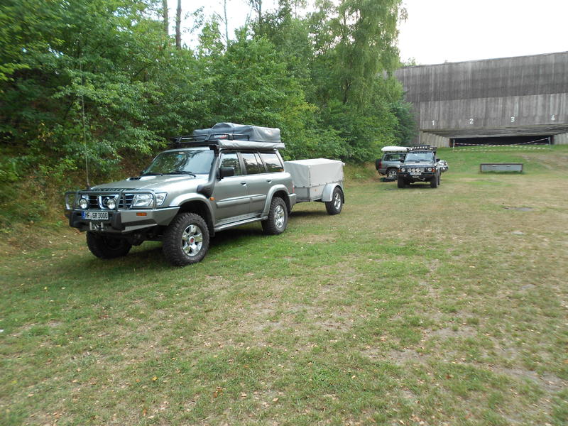

Ja das mit dem rumbaumeln vor der nase ist natürlich ein argument, allerdings kenne ich viele patrolisten die die antenne dort befestigt haben, "OZPatrol" hat seine 2m antenne auf seiner ARB Stoßstange an den dafür vorgesehen haltern befestigt und hat nichts negatives darüber zu berichten
hoffe man kann das so erkennen
allerdings muss man auch sagen das martin (OZPatrol) auf diesen typischen australian look steht und ich auch son kleinen tick desbezüglich hab und es einfach drauf ankommen lassen würde ob es mich stört oder nicht!
desweiteren scheint es mir der beste und auch praktischste ort für eine antenne zu sein...zumindest ohne löcher ins blech bohren zu müssen oder auf magnetfuß zurückgreifen zu müssen!
würde ich das ganze nachhinten oder nach oben verlegen, müsste ich entweder löcher ins dach bohren oder hätte kabel durch türen/türdichtungen liegen

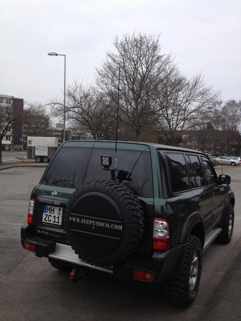

Die Antenne habe ich auf dem Träger des Arbeitsscheinwerfers hinten, bzw. auf dem Abstandshalter des Ersatzrades montiert. Es gibt aber auch Halter für die Regenrinne oder welche, die am Rücklicht befestigt werden.
Bei der Antenne habe ich mich für eine Sirtel Gamma II entscheiden und bin sehr zufrieden mit dieser Kombination.
Vorteil bei dieser Antenne ist auch, dass sie direkt angeschlossen werden kann, ein Stehwellenmessgerät wird nicht benötigt.
Für mich letztendlich war das die beste Lösung und würde es so immer wieder machen. Vertrau mir

Ok, das Loch in der Hecktüre war bei mir ja schon wegen der LED Lampe drin, da habe ich das Kabel dann mit durchgezogen. Eine entsprechende Gummitülle dichtet alles sauber ab.
