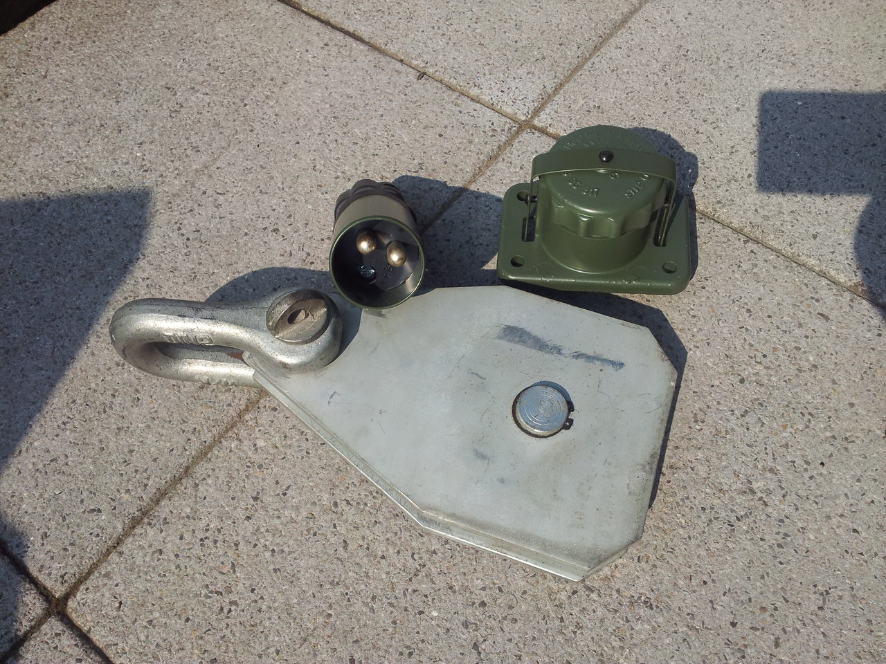

Meine Umlenkrolle muss ich alleine tragen Nee, oder?

Wirfst du halt morgens zwei Løffel mehr Müsli in die Milch.....das geht schon.
Ist ja nicht die Umlenkrolle vom Unimog rotfl
