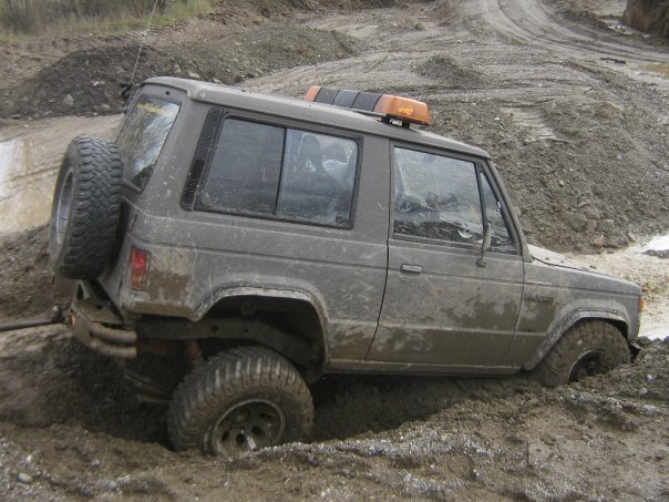

das war mein alter 2.5 diesel mit 265/70 15
und das mein 3.0 v6 mit 33 12.5 15
also geht nicht gibts nicht YES

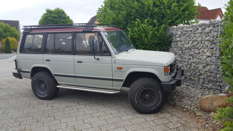

BeitragVerfasst am: 22.07.2017 11:29:13    Titel:
Moinsen,
wie man sehen kann ist es schon mit 31x10,5R15 etwas knapp vorne. Außerdem stehen die an den Seiten etwas raus. Die Serienkotflügelverbreiterungen musste ich etwas kürzen (die sind aber noch nicht montiert).
