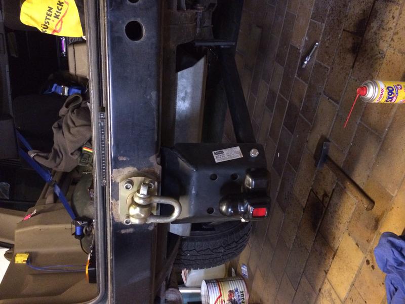

Es ist diese Kupplung - hab eben ein Foto gemacht
Denn mittig gemessen wird sind es ja nurnoch knapp 5 cm sind h fast zu vernachlässigen - dann muss ich nur mal schauen ob ein Anhänger "normal" dahinter aussieht

BeitragVerfasst am: 20.11.2013 20:53:23    Titel:
Hookman hat folgendes geschrieben:
..fast zu vernachlässigen...
Ja, fast. Bei der nächsten HU ist das allerdings ein "erheblicher Mangel".

BeitragVerfasst am: 20.11.2013 21:25:21    Titel:
4 Schrauben muss man rausdrehen - dann ist sie ab ;) aber glaube nichtmal das mein TÜV Onkel auch nur annähernd daran denkt den Zöllner dagegenzuhalten - ich möchte nur nicht das die Anhänger irgendwie komisch dahinter laufen sind ja immerhin +- 3500kg

BeitragVerfasst am: 20.11.2013 22:19:39    Titel:
Blödsinn.
Was meinst du wozu ich den Link eingestellt habe?

BeitragVerfasst am: 21.11.2013 10:16:16    Titel:
Blödsinn.
Kugelkopfmitte <350mm oder >450mm über dem Erdboden = EM
Quelle: aktuelles HU-Programm des TÜV Hessen. Der prüft vermutlich falsch, hmm? rotfl rotfl

BeitragVerfasst am: 21.11.2013 10:22:28    Titel:
Ja tut er,wenn er die Richtlinie nicht kennt,
auf der die Prüfvorschriften aufgebaut sind.
Die kann aber jeder Prüfer in seinem PC aufrufen,
da ist alles drin.

BeitragVerfasst am: 21.11.2013 11:40:40    Titel:
...und bei Selbstfahrenden Arbeitsmaschinen, die auf einem LKW-Chassis basieren, will der TUEV Hessen auch eine Abgasuntersuchung machen, obwohl Selbstfahrende Arbeitsmaschinen keinen Abgasvorschriften unterliegen.
Da scheint so einiges in den hausinternen Vorschriften im Argen zu liegen.
Egal was die Pruefer sagen, der Anhaenger sollte weitestgehen waagerecht stehen, denn sonst werden die meist sehr knapp bemessenen Reifen schnell mal ueberlastet.
Beim 3,5 t Anhaenger haben die ueblichen Reifen in der Groesse 195/50R13C 104N bei maximalem Reifendruck von 5,5 bar nur eine Gesamttragfaehigkeit von 3600 kg und damit etwas wenig Reserve gegen unguenstige Gesamtumstaende.

DerGlonntaler
BeitragVerfasst am: 21.11.2013 17:35:26    Titel:
Blödsinn.
@Caruso
hättest ihm halt sagen sollen das das auf Seite 56 steht
vielleicht hätte er es dann gelesen und kapiert, das die Höhe in dem Fall egal ist
