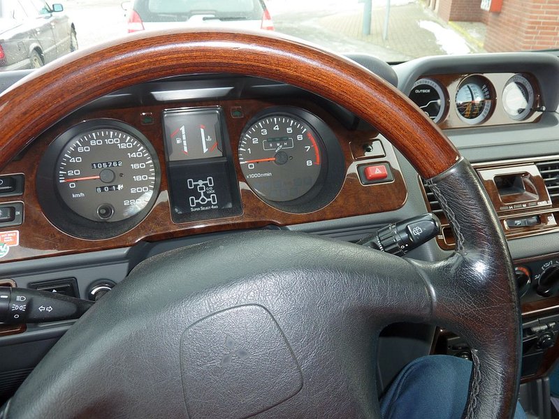

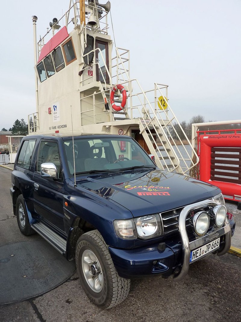

geht los - hab ihn heute geholt. Hakelt eigentlich nur zwischen 1. und 2. Gang
und auch nur wenn er kalt ist. Werde das Öl mal tauschen lassen...
... hat schließlich noch ordentlich km vor sich Grins

Moin
Der sieht ja echt chic aus.
Der war bei mobile drin oder?
Wie stand es da, Erstbesitzer war MMC?
Die Trophyfelgen hast ja auch im Kofferraum.
Wünsche dir viel Spass mit dem Wagen.

Danke & Ja, war knapp eine Woche drin.
Hat alles gut geklappt. Der Vorbesitzer ist Pajero Fan und Offroad Profi (wuehlmaeuse-offroad.de)
MMC Trebur hatte ihn nur 2000, danach bis 2013 in Itzehoe (also Jahreswagen)
