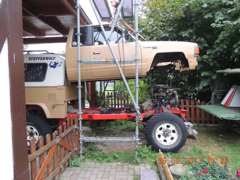

Hab ich bei meinen Y720 schon mehrmals gemacht und ist zum MD21 identisch:
Elektrik musst Du alles durchmarkieren und einzeln lösen, einen zentralen Stecker im Motorraum gibt es nicht.
Aber der Kabelstrang nach hinten hat einen Multipin, der zu lösen ist. Im Yps sitzt er unterm Beifahrersitz und muss
dann zum Unterboden rausgezogen werden.
Bremsleitungen (wie Plath sagte 3) sollten an den Bremsschläuchen gelöst werden, genauso die Kupplungsleitung.
Dann muss natürlich die Lenksäule vom Lenkgetriebe gelößt werden.
Der Kühler sollte aus Platzgründen auch raus. Heizungsleitungen vom Motor zum Wärmetauscher an der Spritzwand trennen.
Gaszug lösen, Handbremsseil am Hebel lösen und an der Spritzwand die Klammer ab um das Seil rausziehen zu können.
Dann die 6 Karosserielager abschrauben (viel Spaß dabei, reißen gerne ab, also GUT einweichen mit Rostlöser!).
Und den Bügel nicht vergessen, den die Amis Jesus Strap nennen. Das ist ein Metallbügel, der durch eine Lasche am
Rahmen führt und bei Versagen der Karosserielager bei einem Unfall den Abflug des Hauses verhindern soll. Der sitzt
im hinteren Drittel mittig am Wagenboden.
Wenn Du alles richtig gemacht hast, sieht das dann am Ende so aus:
Auf dem Bild kann man hoffentlich auch die Aufhängung mit Gewichtsverteilung erahnen.
Ich hoffe, ich hab nix vergessen!
Ist ein Haufen Arbeit, aber eigentlich die einzige Chance, den Unterboden sinnvoll und dauerhaft zu sanieren!
Gerade das 2. Karosserielager auf Höhe der A-Säule ist recht komplex und verschachtelt, da hat man eigentlich keine
Chance für vernünftiges arbeiten, wenn das Häuschen noch drauf ist.
Ach ja, und die untere Kante der Rückwand gammelt auch gerne, das sieht man auch meist erst, wenn das Haus
unten ist.
Gutes Gelingen!
