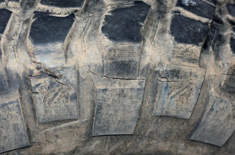

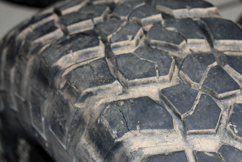

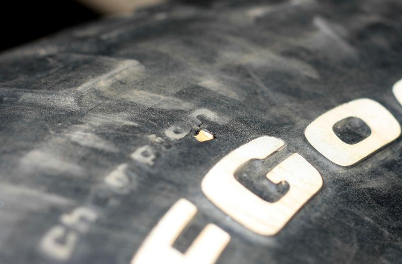

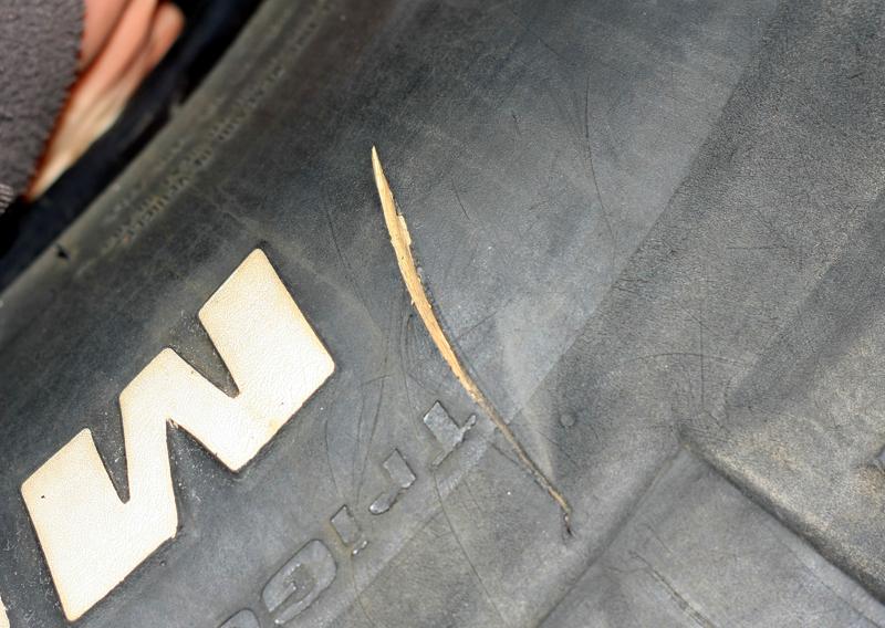

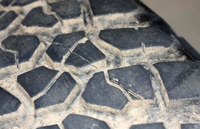

ich hab mir vor Kurzem einen Satz gebrauchte Reifen gekauft (über Ebay), als sie dann ankamen waren sie meiner Meinung nach arg verbraucht. In der Artikelbeschreibung war das nicht erwähnt, der Verkäufer hält es für "normale Gebrauchsspuren".
Ich wollte die Reifen sowohl im Gelände als auch auf der Straße benutzen, d.h. verkehrssicher sollten sie sein, der Tüv muss die absegnen. Abgesehen davon, dass ich das als selbstverständlich halte, wenn es nicht extra erwähnt ist.
Bis zum Tüv ist leider noch ein bisschen hin, also wollte ich mir eure Meinung einholen, damit ich gegebenfalls über Ebay noch was machen kann, direkt geschenkt waren die Schlappen nämlich nicht.

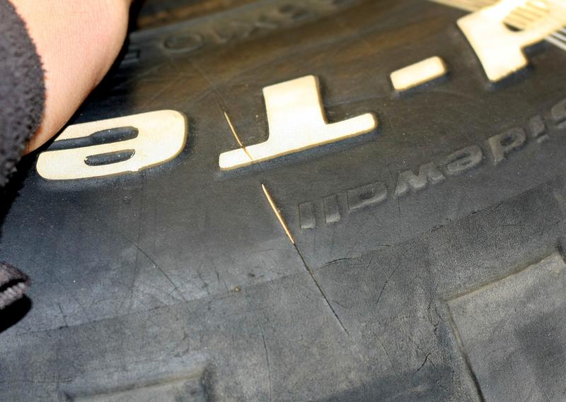

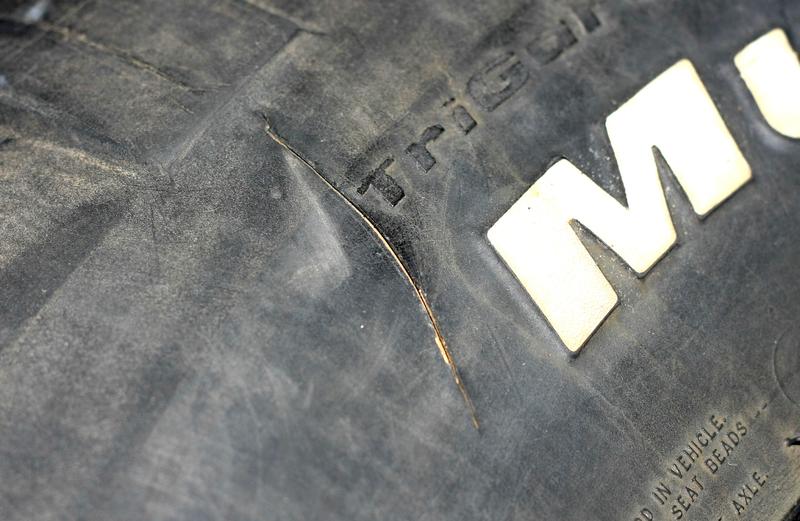

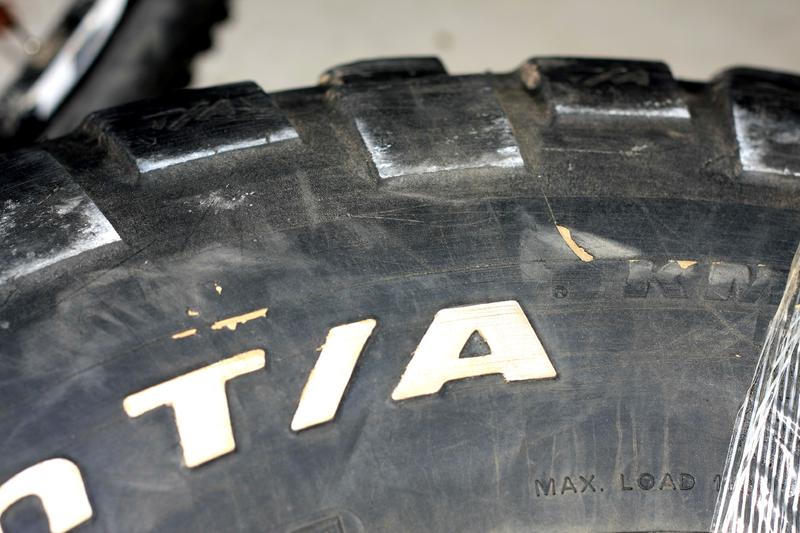

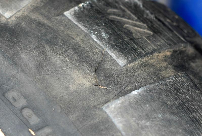

Ich hab mal ein paar Bilder gemacht. Der Schnitt auf den letzten zwei Bildern ist wohl der größte, ca. 6 cm lang und 4 mm tief. Auf dem vorletzten Bild hab ich von innen dagegengedrückt in der Hoffnung dass man besser sieht wie tief das ist, so wie auf dem letzten Bild ist er wenn man nicht dran rumdrückt.
Was haltet ihr davon?

So einen Schnitt wie auf bild2 habe ich auch in einem Reifen.
Wurde 2x beim TÜV nicht bemängelt.

BeitragVerfasst am: 13.03.2014 17:49:41    Titel:
Also ich würd die zurück schicken, da schaut ja schon die Helle Flanke raus!
Kann schon sein das die halten und nix passiert, aber man weis es erst mal hinterher!
Was ham die gekostet?
Mfg Richy

BeitragVerfasst am: 13.03.2014 17:53:06    Titel:
Nicht gesehen und nicht bemängelt, oder gesehen und nicht bemängelt?
Der hatte das gesehen.
Ist ja nur in der obersten Gummi Schicht sagte er.
Bei mir ist aber auch noch kein Gewebe zu sehen und der Schnitt klafft nicht auf.

BeitragVerfasst am: 13.03.2014 17:59:36    Titel:
Auf den Blöcken waers mir egal, aber die Flanken wären mir zu vernudelt.

BeitragVerfasst am: 13.03.2014 18:40:29    Titel:
bei diesem Schnittmuster stelle ich mir die Frage, was haben diese Reifen schon alles aushalten müssen.
Die hat jemand ganz schön rangenommen. Die Lauffläche ist jetzt nicht soooo tragisch aber die Flanken?! Hollla die Waldfee Obskur

BeitragVerfasst am: 13.03.2014 18:41:04    Titel:
Der äußerste schwarze Gummi ist nur ca. 1 mm dick, darunter kommt gleich der weiße. Gewebe sieht man auch beim tiefsten nicht, wobei ich da jetzt nicht allzu arg drin rumnudeln wollte.
Zwei der Reifen sind an der Flanke geflickt, aber nur wegen kleinen Stichen und nicht wegen Schnitten oder Rissen. Sieht auch gut gemacht aus.
Alle vier ohne Versand waren so teuer wie zwei neue. Ohne die Schnitte wäre das ok gewesen, aber so find ich's etwas teuer. Zurückschicken würde wohl etwas aufwendig werden weil der Verkäufer eben keine Einsicht zeigt, deswegen frage ich erstmal euch.

BeitragVerfasst am: 13.03.2014 18:52:10    Titel:
Geflickte Flanken sind eigentlich schon bedenklich Vertrau mir

BeitragVerfasst am: 13.03.2014 20:15:37    Titel:
Die Reifen sehen irgendwie nach Dauerbetrieb in Langenaltheim aus.. viel Spaß damit.. Unsicher
Man kauft sowas aber auch nicht gebraucht, ohne die Reifen vorher mal gesehen zu haben, Detailfotos zu haben oder den Verkäufer zu kennen!
"Normale Gebrauchsspuren" bei Geländereifen rechtlich zu definieren, klingt nach einer schönen Aufgabe für die nächsten Monate.
Den Kauf kann man wohl als Lehrgeld verbuchen.. nicht nur wegen der Schnitte.. auch noch wegen der Profiltiefe.
In diesem Zustand tausche ich eigentlich gegen was neues aus.

BeitragVerfasst am: 13.03.2014 22:32:23    Titel:
Ich fasse mal zusammen wie sich das für mich liest: Du hast 300+ € für Kernschrott bezahlt und willst damit womöglich 100-120 km/h in einem Suzuki fahren. Plötzlicher Luftverlust in einem Straßen PKW ist eine Sache. Wenn ein Suzuki (höhergelegt?) an einem Rad aber mal plötzlich um 25cm absinkt geht der Spaß richtig los. Mit den Dingern würde bei mir ein extrem schlchtes Gefühl mitfahren.
Ist auf jeden Fall blöd, weil du viele € in den Sand gesetzt hast, aber so ist es eben. Für 50€ auf einer reinen Grubensau könnten die klar gehen, wobei ich selbst daran wegen der Profiltiefel Zweifel habe.
Habe auch bedenken, ob die durch den Tüv kommen.
Ich würde mich an deiner Stelle doch um einer Rückgabe bemühen. Wurden ja sicher nicht als Defekt verkauft, oder? Sonst fahr halt nur mit den Gummis zum Tüv und frag ihn. Wenn er die für untauglich befindet, hättest du schon was gegen den Verkäufer in der Hand.

BeitragVerfasst am: 14.03.2014 05:56:32    Titel:
Die Stollen sind verbraucht da total rundgenudelt und bei solchen Schnitten mußte der Reifen "unten" drunter wahrscheinlich noch viel schlimmeres erdulden. Ein paar oberflächliche Stollenschnitte sind ja ok aber so tief.Da hat der Verkäufer ein "gutes" Geschäft gemacht du leider weniger.Die würde ich nur noch offroad einsetzen wenn die überhaupt noch richtig "beißen". traurig

BeitragVerfasst am: 14.03.2014 10:42:41    Titel:
Wenn du per Pay Pal bezahlt hast setze dich mit denen in Verbindung. Eventuell auch einen Rechtsanwalt aufsuchen und 50€ investieren, so ein Brief kann Wunder wirken.
Die Reifen hätten nur mit dem Hinweis nicht mehr für den öffentlichen Verkehr zulässig, verkauft werden dürfen.
Schnitte in der Reifenflanke die bis auf das Gewebe gehen sind nicht zulässig.
Abgesehen davon vollkommen überteuert gekauft.
