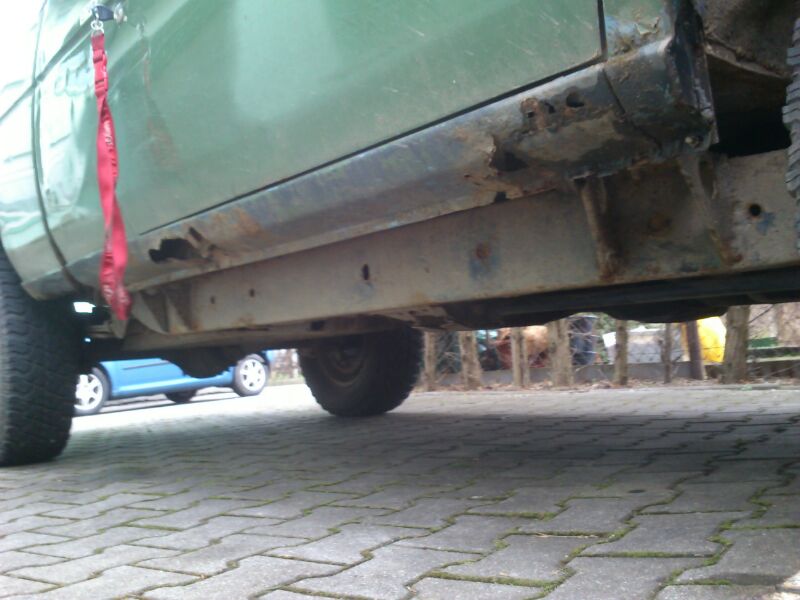

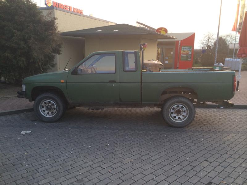

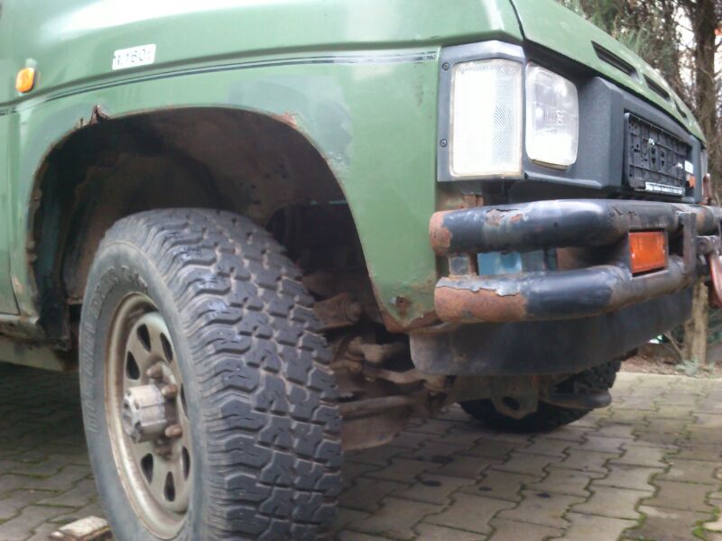

Wie schon vielleicht einige gelesen haben, habe ich mir ein Md21 geholt.
Nach genauen hinschauen und anfänglichen strippen stellte sich die Basis nicht mehr so gut heraus und es ist wahnsinn wie ungepflegt ein Fahrzeug sein kann.
Der erste Augenschein waren rostige Schweller mit 2-3 Löcher, sah echt nicht so schlimm aus.
Radlauf hinten links war bereits gemacht und rechts hatte paar Rostblasen.
Also eigentlich echt nix schlimmes.
doch es kam anders als erwartet, weitere Bilder im nächsten Beitrag.

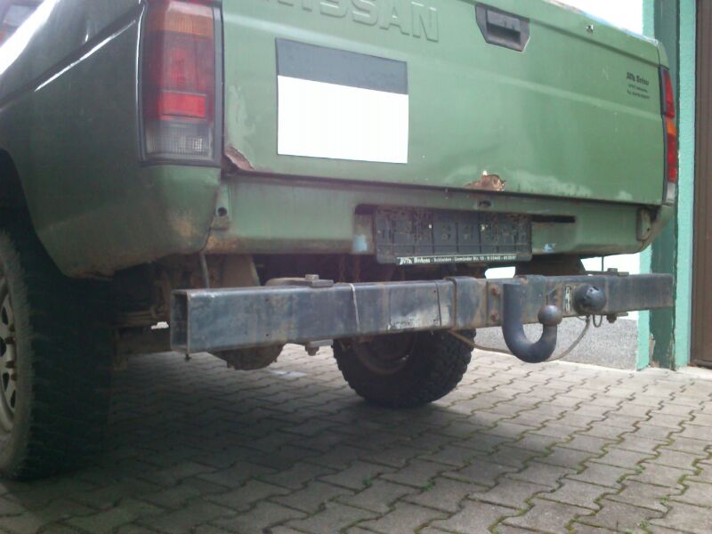

BeitragVerfasst am: 17.03.2014 17:55:19    Titel: Kurz mal gestochert

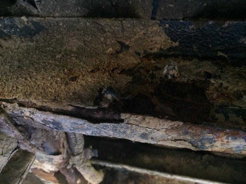

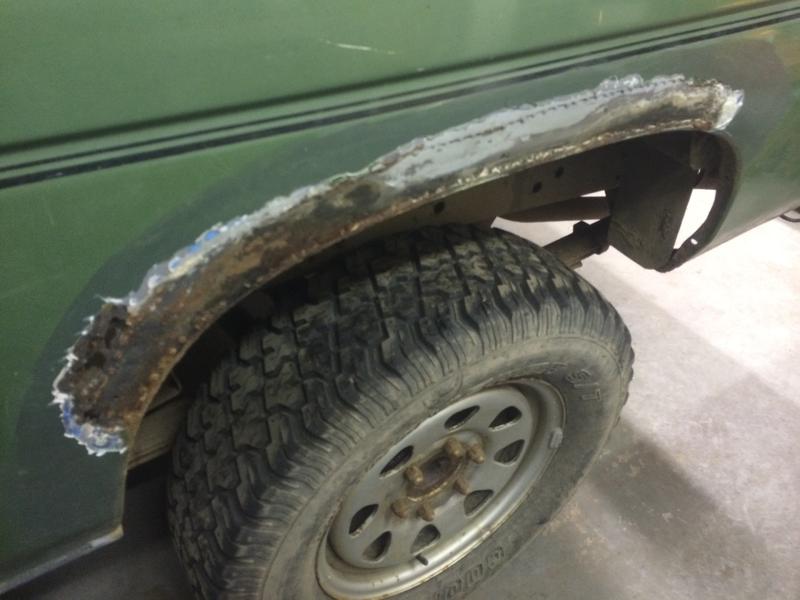

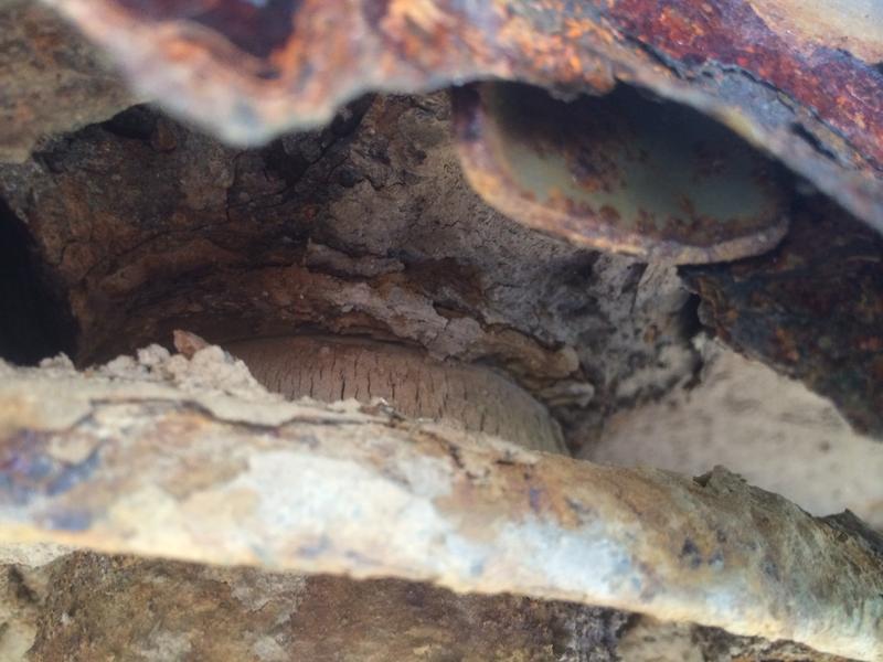

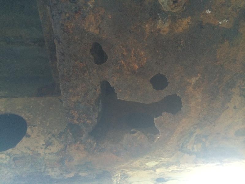

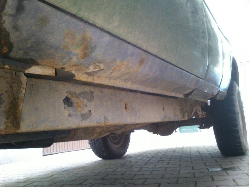

Am nächsten WE, nachdem ich ihn aus Thüringen geholt habe, fing ich gleich an und wollte den losen Rost vom Schweller machen und dann ausschneiden und paar Bleche einsetzen, fürn TÜV.

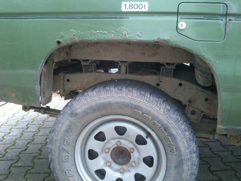

Ebenso hab ich hinten am Radlauf angefahren zukratzen und auch den angeblichen neuen Linken Radlauf eine kleine Blase gefunden und wollte diese gleich behandeln, bevor er schlimm wird.

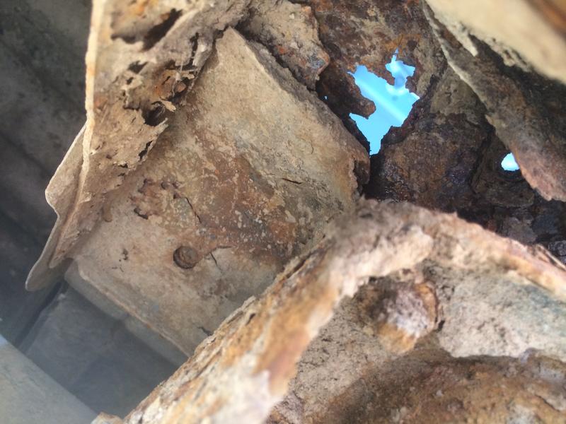

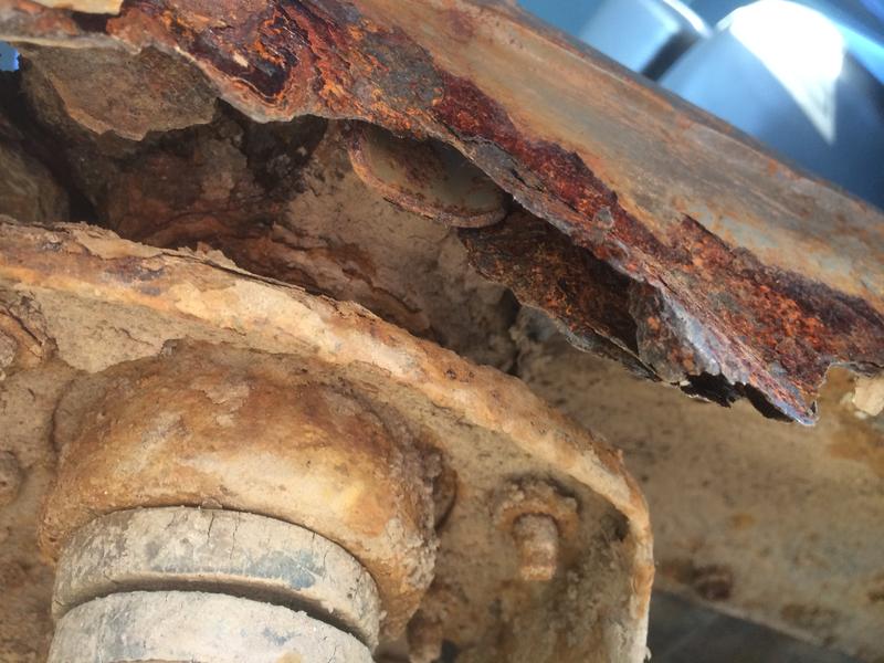

Alles was ich gefunden habe, verschklug mir die Sprache und ich war erstmal Ratlos und total geschockt.
Den Wagen wollte ich fahren und nutzen und nicht erst noch Monate Restaurieren.

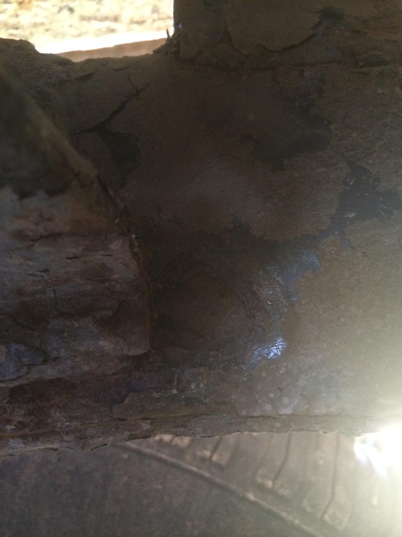

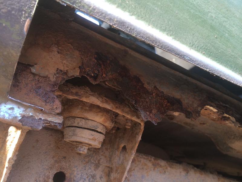

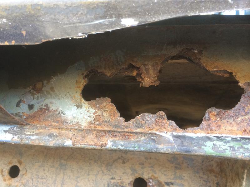

Kabinenaufnahme hinten rechts vollkommen morsch
Fahrerseite sieht ein klein wenig besser aus, doch auch nicht wirklich gut.

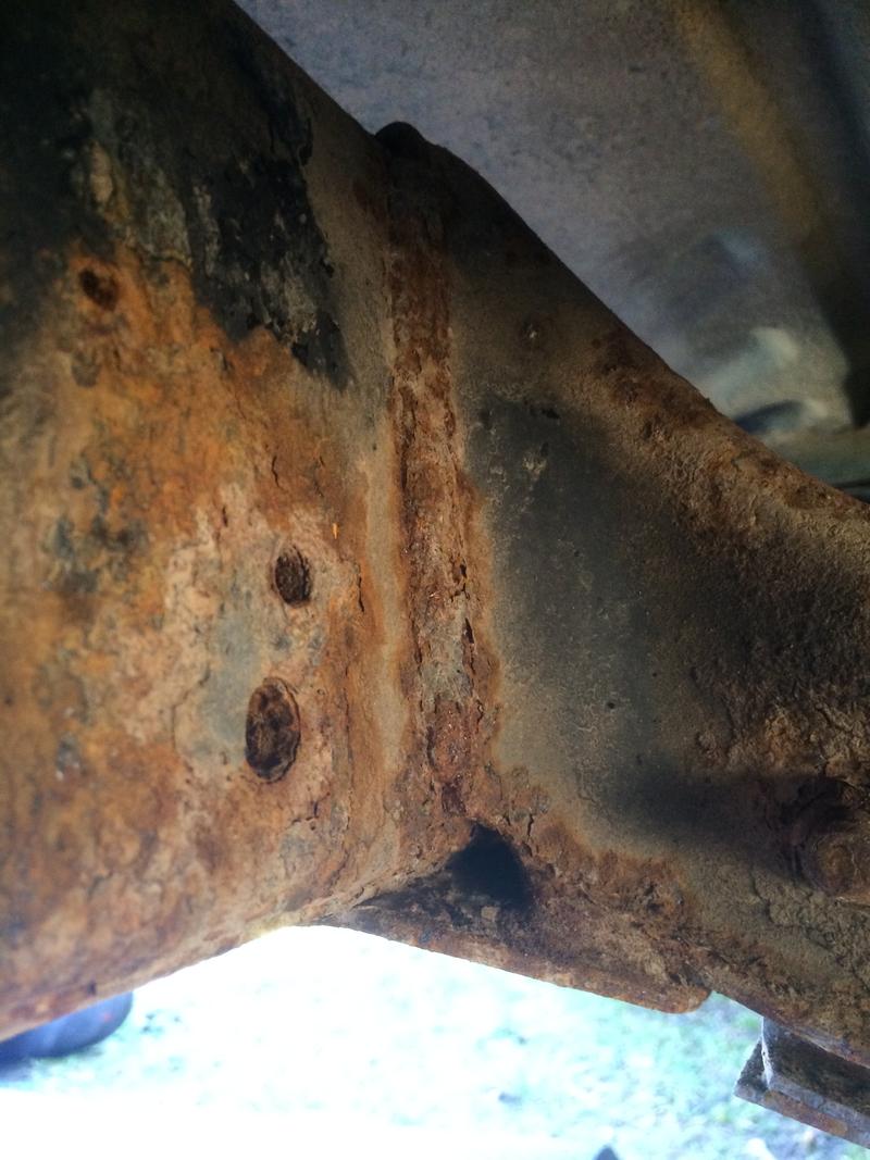

Auch der Rahmen an den Traversen sieht scheiße aus
Und das ist der "neue" Radlauf. Der war nur dick gespachtelt und darunter sieht es so aus. :(
Dieses Wochenende war für mich gelaufen und ich habe mich mit dem Verkäufer und meine Anwalt in Verbindung gesetzt.
Denn für diesen haufen Kernschrott habe ich Depp zuviel Geld hingelegt!

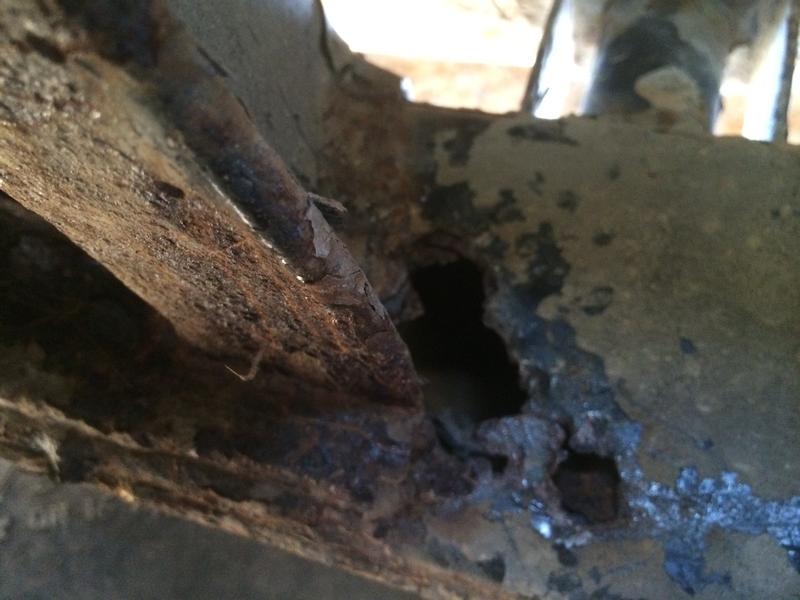

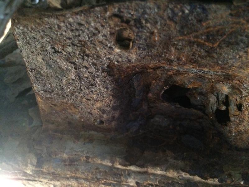

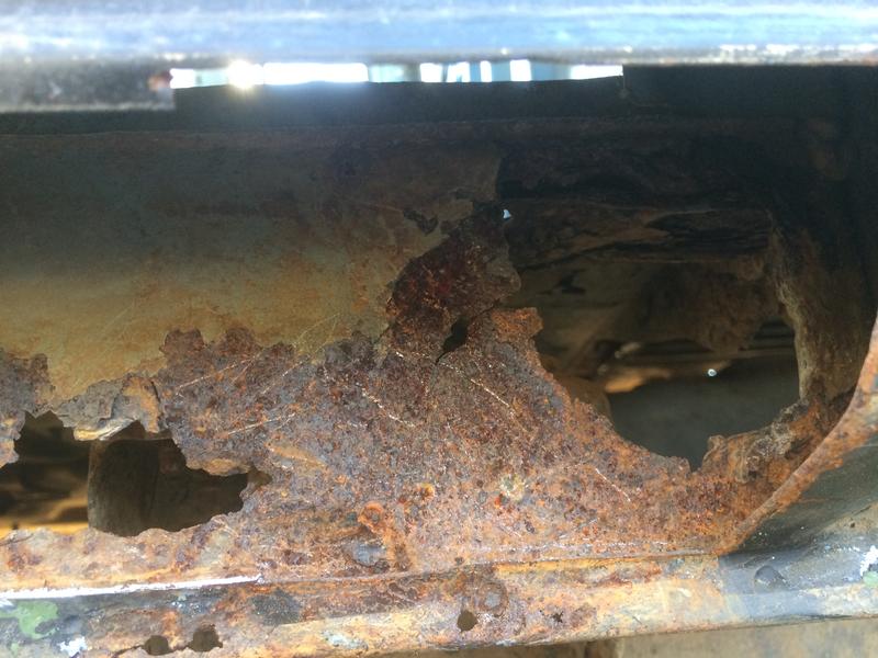

Also muss ich zusehen irgendwie aus der Nummer das Beste zu machen. Also opfere ich einige Urlaubstage und hab ihn seit Mittwoch angefangen zu zerlegen und als erstes die Beifahrerseite zu machen.
Ladefläche runter um den Rahmen genauer zu sehen und klar, die Ladefläche verspricht auch nix gutes.
Allerdings kommt diese dann später dran, wenn Kabine und Rahmen gemacht sind. Die Ladefläche ist schnell runter genommen und kann im nächsten Jahr gemacht werden.
Am nächsten Tag habe ich mich dran gemacht das Kabinenlager und den Schweller auf der Beifahrerseite zu entfernen.
Danach hieß es Bleche und Vierkantrohr besorgen. War leider nix auf Lager und mußte bestellt werden, daher konnte ich nicht weiter machen und nutze die Pause und hab den Rahmen gespült. Der war vollkommen dicht mit Schlamm!
Ich hatte hier schon einiges gelesen das der Rahmen hauptsächlich von innen rostet, aber was ich da raus geholt habe, ist nicht normal.
Habe den Rahmen aufgeschnitten um es überhaupt raus zu bekommen. (zu versauen ist nix mehr)

Sorry, aber auf deinem 2. Bild ist der Gammel schon aus meterweiter Entfernung ersichtlich. Wer dann den Vollschrott noch für teuer Geld kauft, ohne sich auch nur einmal nach Untertage zu begeben, ist leider selber schuld. Am Ende noch mit den lahmen 75 PS Ölbrenner unter der Haube..... Nee, oder?
Das Ding hat für mich, nur nach 2 Bildern zu urteilen, noch nicht mal Schrottpreis ! Bevor du dir hier richtig fette Maloche machst, würde ich Schadensbegrenzung in Acht ziehen, den Rosthaufen irgendwie wieder loswerden und mir eine gute Basis suchen......
Glaub mir eins, der Rost ist noch lange nicht das Ende, bei diesen Zustand.... Darf ich als alter Greis auch noch ein Tönchen mitreden?

Wenn ich die Rahmenausleger und die anderen Rahmenbilder sehe, ziehen sich bei mir aber unwilkürlich die
Augenbrauen hoch... Ich will keine Panik verbreiten, aber ich habe Axefires 98'er MD21 gesehen, der in der Mitte
zusammengeknickt ist. Das hat mir gereicht... Nicht Dein Ernst, oder?

Ja, den Schweller sieht man von weiten und bin ja auch nicht blind. Habe mich auch unter den Wagen gelegt und geschaut. Und ja es war Rost zu sehen, doch nicht so in diesem Ausmaß, denn der war schön ordentlich übergetünscht und durch Matsch und Lehm auch noch abgedeckt.

Der Rahmen macht mir die meisten Sorgen!!! Wie dick ist ursprünglich das Ausgangsmaterial? Weil soviel Blattrost wie ich da schon raus geholt habe, kann nicht mehr viel Material da sein.
Und an einigen Engpunkten (beim Tank) steckt noch mehr Rost im Rahmen drin.
Überlege ob ich den Rahmen von unten alle 30-40 cm öffne, alles raus hole und wieder mit Hohlraumstopfen verschließe. So kann man immer mal ran und ausspülen.
Und an den Knickpunkten den Rahmen vorsorglich mit Winkeleisen verstärke.
Die Quertraversen wollte ich vorerst so lassen. Erstmal ist die Kabine wichtig und die Radläufe um TÜV zu bekommen. Dann zulassen und halt nutzen.

Moin,
ich weiss zwar nicht wie dick das Rahmenblech ist... aber ich erinnere mich grob an die Flexaktion des Ypsrahmens mit Steppenwolf zusammen. da waren das bestimmt 4 mm Unsicher
Man sagt das 1mm Stahl 10mm Rost ergeben so als grobe Daumenregel, da kann schon ordentlich was zusammenkommen. Drück Dir auf alle Fälle die Daumen mit dem TÜV und das das Auto nachher hält.

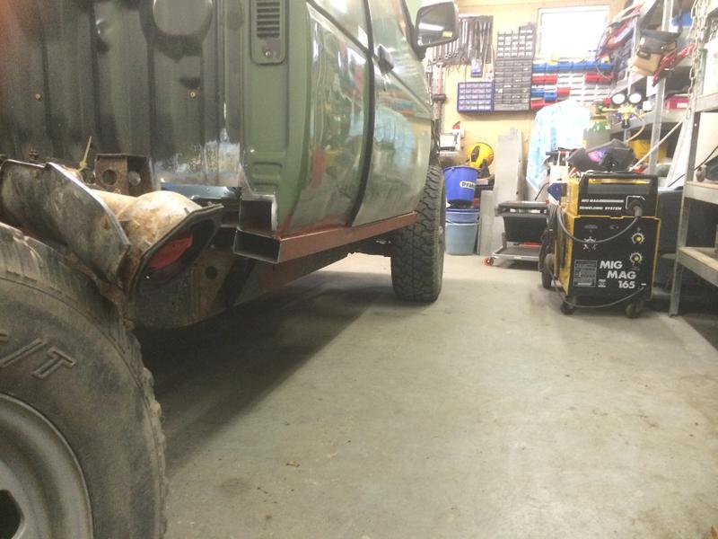

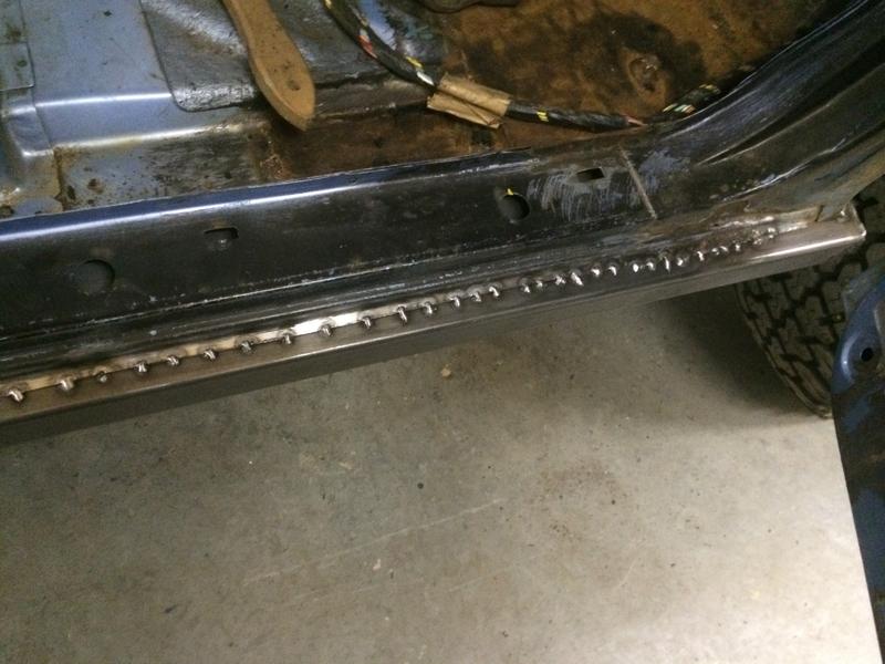

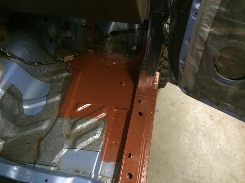

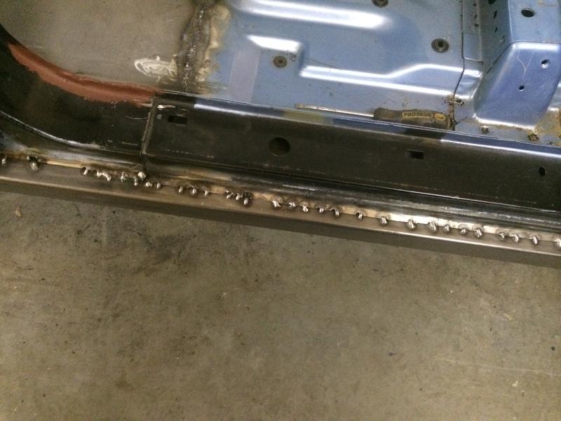

BeitragVerfasst am: 18.03.2014 14:37:43    Titel: Kabinenaufnahme Beifahrerseite

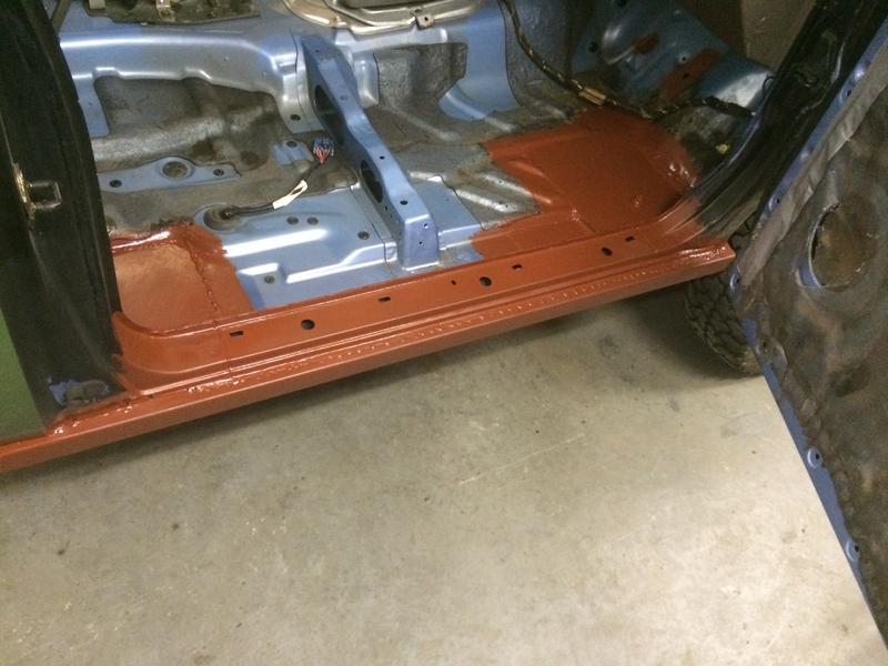

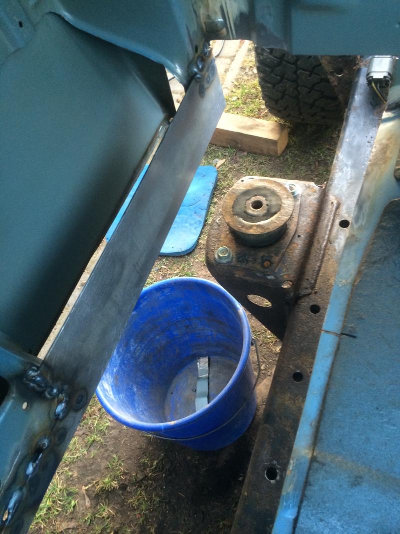

Nun kommen noch die restlichen Bilder was ich an meinem langen WE geschafft habe.

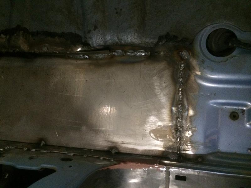

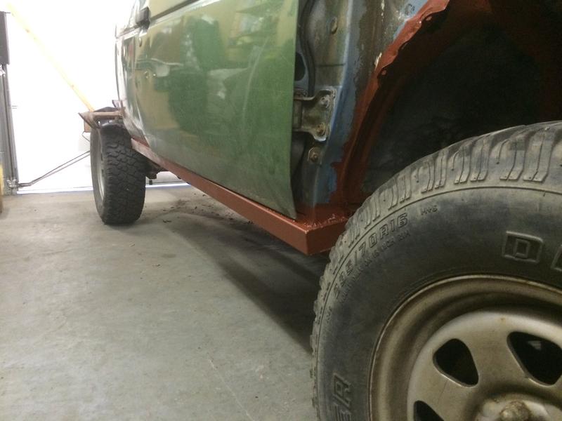

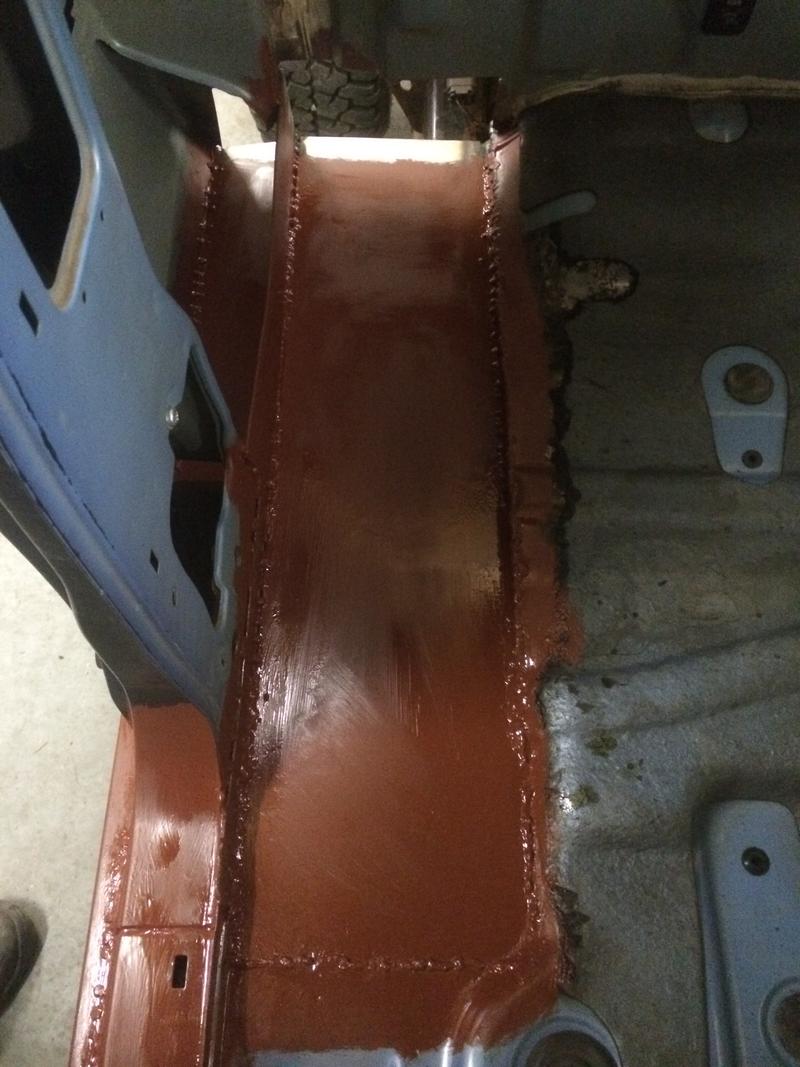

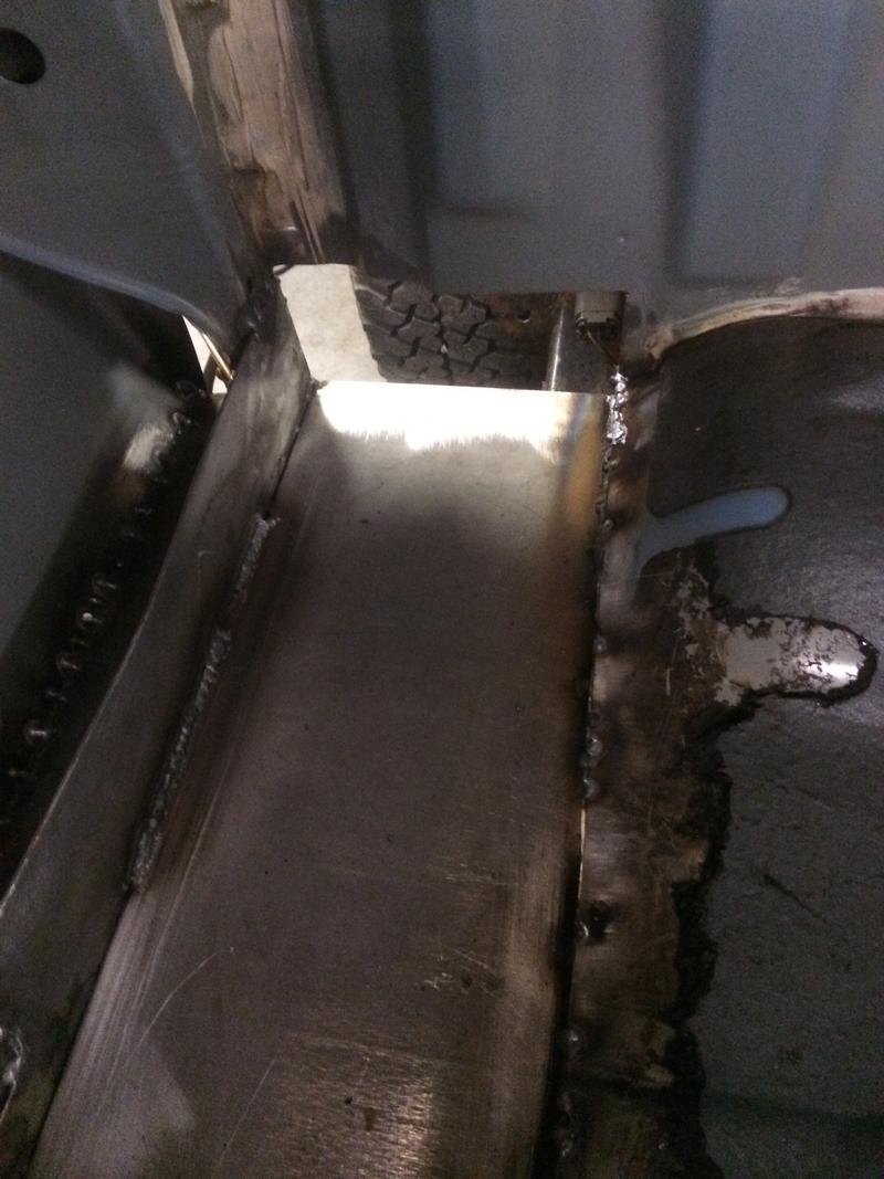

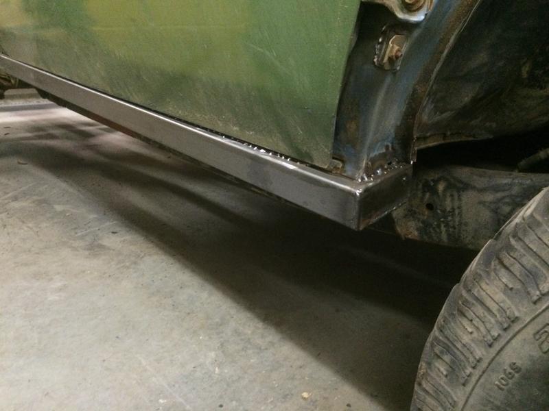

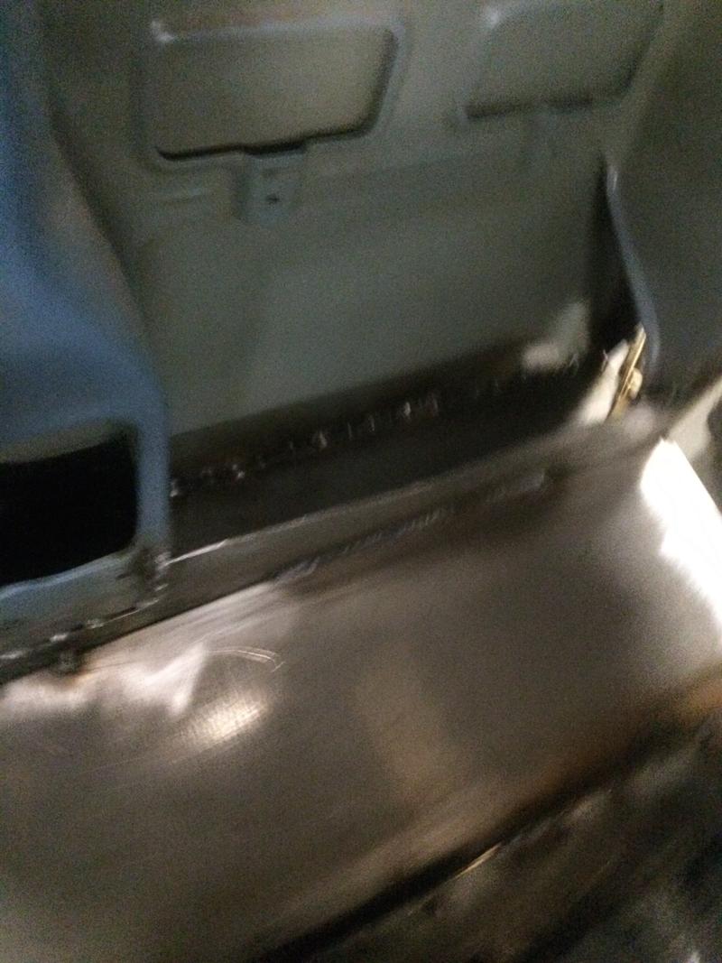

Am Sonntag war dann der Stand der Dinge das ich den Schweller durch ein Vierkantrohr ersetzt habe und bei der Kabinenaufnahme 2,5mm Blech verwendet habe.
Habe alles rausgeschnitten was Rostig war, sprich die komplette Verstärkung für die Kabinenaufnahme und den Notsitzen.
Als erstes danach wieder den Steg durch ein Blechstreifen ersetzt.
Nun ein Vierkantrohr 100x50x2 genommen und als Schweller eingeschweißt. Geht am schnellsten, sieht stimmig aus und wird länger halten als dieses dünne Originalblech.
Werde später das Rohr mit Fluidfilm fluten und hinten ein Ablauf für Kondenzwasser herstellen.
Und nun noch das Bodenblech aus 2,5mm Stahl eingesetzt.
Darauf wird dann das Kabinenlager aufliegen und von oben ganz einfach nochmals verstärkt und angeschraubt.
Am ende in die Schweißnähte Owatrol rein, dann Brantho Grundierung drauf und das WE war vorbei.
Leider habe ich es nicht mehr geschafft ein Belch für die Rückwand anzufertigen und gleich mit einzuschweißen, da es Sonntag war und mein Nachbarn total zickig auf Krach reagieren.
Die vordere Kabinenaufnahme wurde bereits gemacht, aber nicht versiegelt, daher rostete es dort wieder fleißig.
Nächstes WE ist dann noch die Rückwand dran und dann gehts an die Fahrerseite.
Am Ende werden alle Nähte mit Dichtmasse behandelt und es kommt Brantho 3in1 zwei Schichten drauf.

Wenn alles nach plan läuft, werde ich nächstes WE die Kabine fertig haben und kann mich danach an die Ladefläche machen.
Fahrerseite werde ich nur die Löcher flicken und nicht die ganze Kabinenlagerverstärkung raus nehmen.
Ist zwar auch gammlig wie sau, aber die hält locker noch 1 Jahr durch und kann dann gemacht werden.

BeitragVerfasst am: 19.03.2014 00:13:00    Titel:
Na, da hast Du aber für ein WE schon richtig was geschafft! YES
Aus eigenen leidigen Erfahrungen mit Punktschweißungen und dann Dichtmasse drüber kann ich Dir allerdings nur
empfehlen, möglichst viel als Naht zu schweißen. Mag der TÜV zwar nicht sonderlich wegen der Versprödung des
Materials, aber erstens ist es keine selbsttragende Karosserie und zweitens ist es besser, der eindringenden
Feuchtigkeit keine Chance zu geben. Das ist jedenfalls meine persönliche Erfahrung zu dem Thema.
Und wenn Du jetzt gerade dran bist und das auch an einem WE schaffen könntest, dann mach die Karosserieaufnahme
links auch gleich ordentlich. Später ärgerst Du Dich, wenn Du noch mal ran musst! Ja Die Flickschusterei erfordert
auch einiges an Zeit!
Zum Rahmen: gerade im Bereich vom Tank (Blattfederaufnahme) ist innen einiges verstärkt, was zu mehr
Rostneigung aber auch Blätterteig führt.
Hab noch einen blitzblanken Rahmen da und werde mal die Stärke genau nachmessen. Mein Augenmaß sagt aber
auch ca. 4mm.

BeitragVerfasst am: 19.03.2014 12:19:04    Titel:
An dem einen WE hast du das geschafft? Super! YES
Das mit der Schwelleralternative als Rohr ist besser, hält auch länger.
Grüße, Justin
