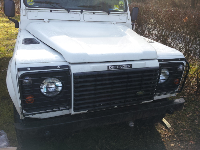

Kein Aktuelles Bild? Dimi, du enttäuscht mich! Hau mich, ich bin der Frühling
Aber ein Klasse Projekt! Drück dir die Daumen mit deinem neuen Engländer! Supi

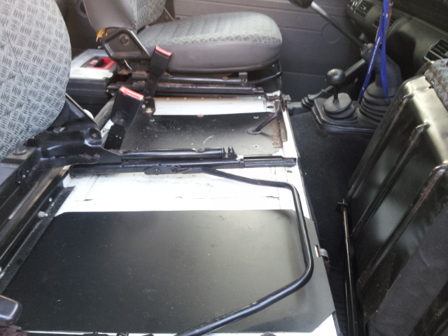

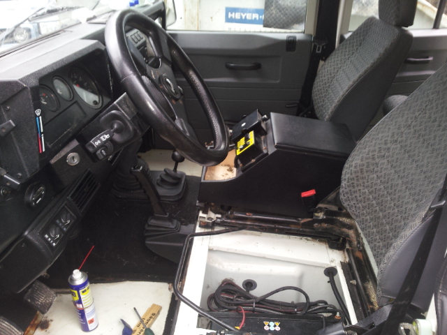

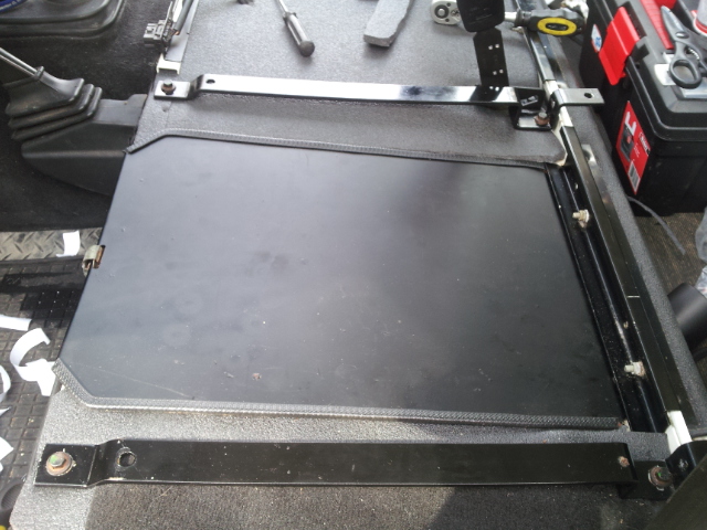

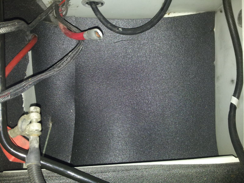

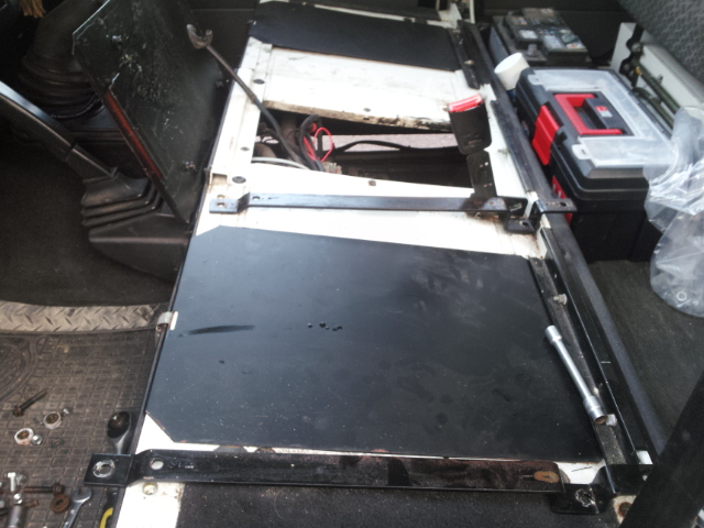

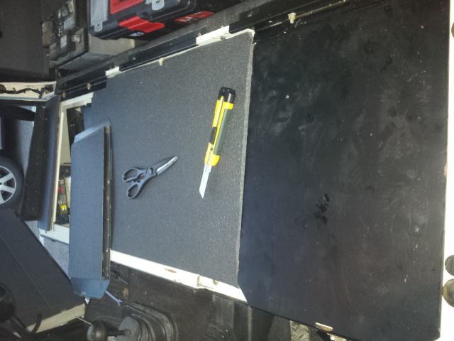

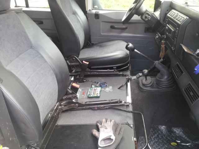

Dann will ich mal nicht so sein, ich habe den heutigen Nachmittag etwas noch ausgenutzt und schon mal angefangen den Innenraum aufzuarbeiten.

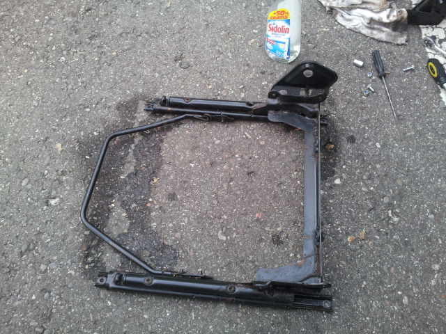

Zuerst habe ich die Sitze ausgebaut um sauberer arbeiten zu können, danach wurde die Dämmung zurecht geschnitten und verlegt. Das ganze dauert etwas aber es ist ne schöne leichte arbeit.
Morgen hoffe ich das der Innenraum fertig gedämmt ist um dann die neuen Sitze einbauen zu können.
Hier mal die heutigen Fotos.

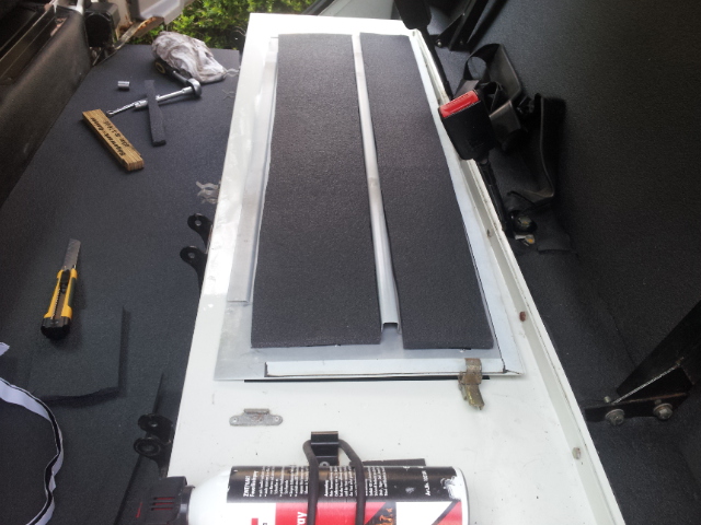

Die Dämmmatten werde ich doppelt nehmen dann habe ich eine Stärke von 20mm. Sprühkleber dazwischen damit die auch schön zusammen bleiben und dann werden die per Klettband an die Karosserie geklebt.

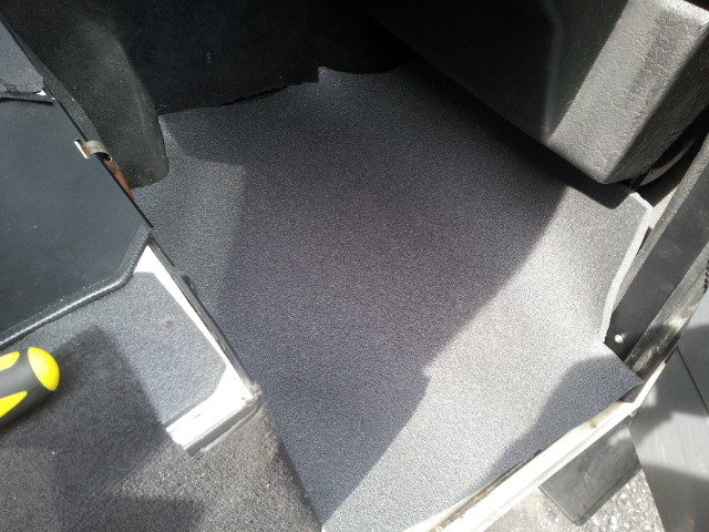

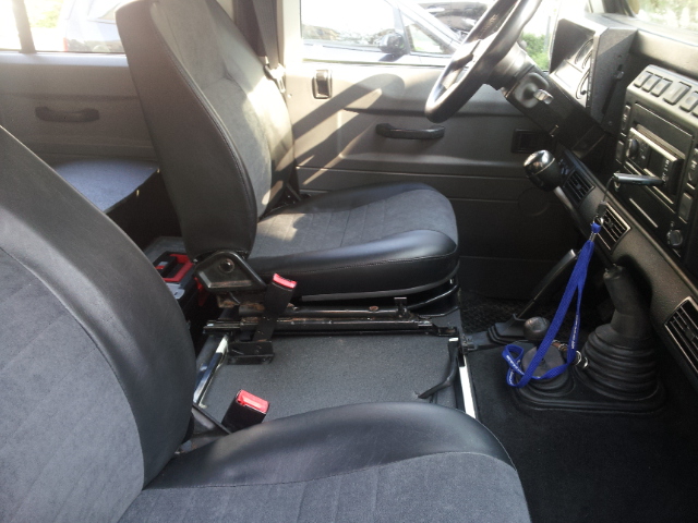

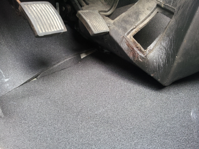

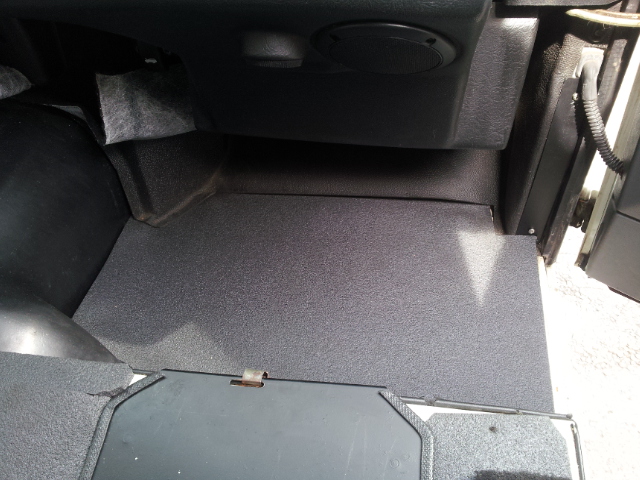

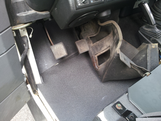

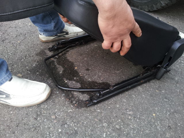

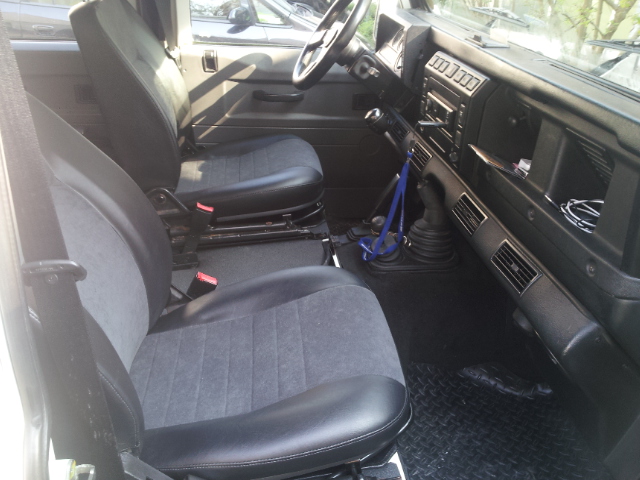

So der vordere Bereich ist gedämmt und die neuen Sitze sind verbaut. War doch von der Zeit her mühseliger zu instalieren als gedacht aber dennoch eine schöne Arbeit.
Danach habe ich den Fahrer und Beifahrer Bereich gedämmt, die Matten habe ich den Spritzwand hoch verlegt um die Motorgeräusche zu reduzieren ebenso wurde der Getriebetunnel gedämmt und wieder mit dem Teppich überzogen.

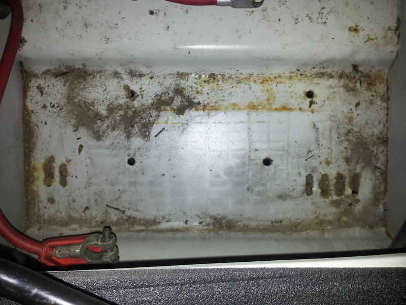

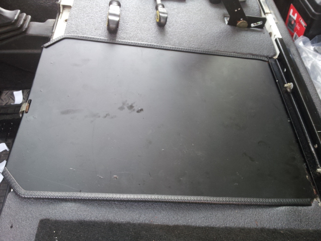

Die Verschlussbleche vom Batterie Kasten und vom Steuergerät habe ich noch mit Kantenschutz versehen da die Farbe schon etwas abblättert, die muss ich mal im Herbst Einbranntlackieren.
Die neuen Sitze sehen eigentlich nach nichts besonderes aus aber im Innenraum verbaut harmonieren sie doch recht gut wie ich finde.
Morgen mache ich dann noch ein schönes Bild mit sauberem Innenraum und eingebauten Sitzen. Den Batteriekasten und Steuergerätkasten werde ich auch noch von innen verkleiden das reduziert dann nochmal die Geräusche. Dann noch die Rückseite und dann wird der morgige Tag auch rum sein.
Kleines Feedback schon mal vorab, bin noch schnell ne Testrunde gefahren und die Geräusche sind schon um einiges geringer geworden (eigentlich wollte ich mit so einer dB-App einen vorher/nachher vergleich machen aber zu spät).
Gruß Dimi

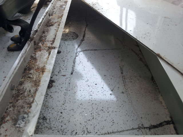

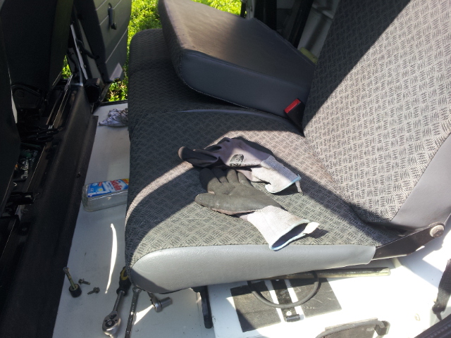

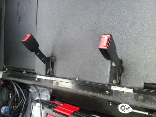

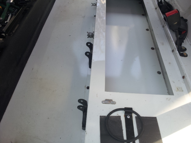

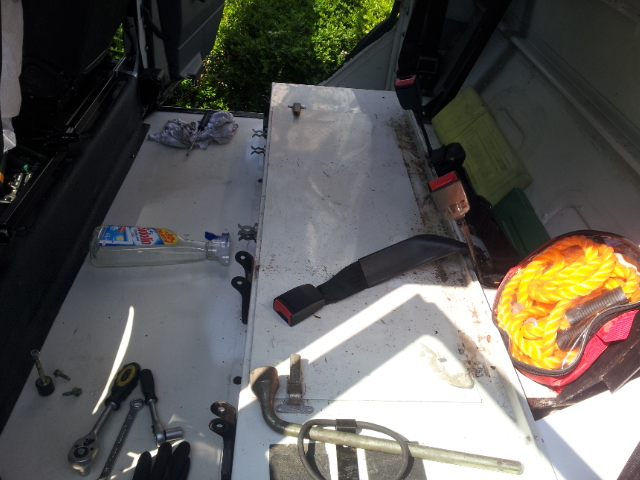

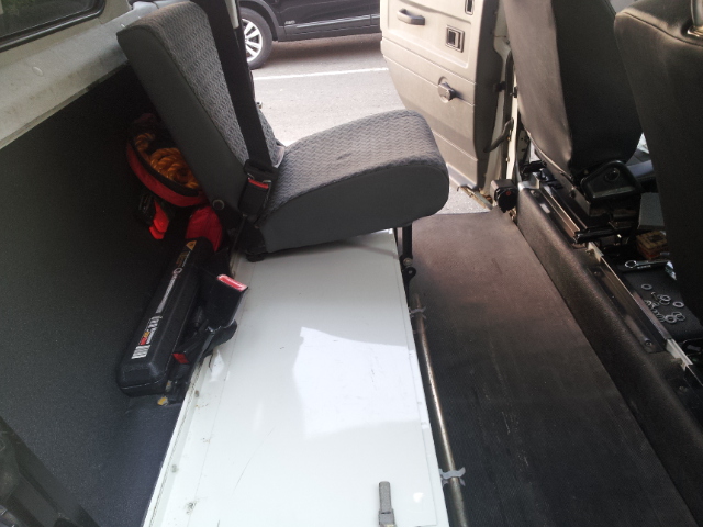

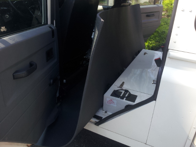

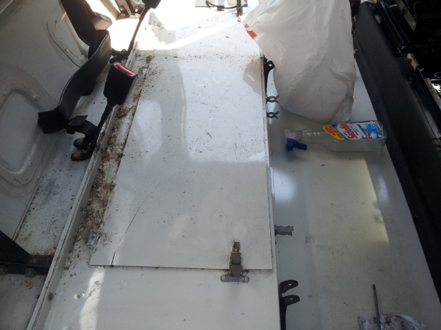

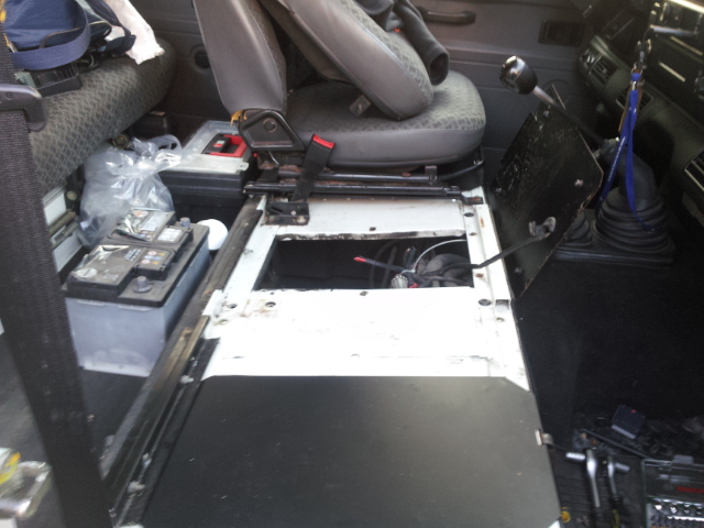

Also vorhin (heutige Nachmittag) habe ich mir den hinteren Teil des Landy's vorgenommen.
Dabei dabei habe ich gleich mal die Heckbank abgeschraubt da die äh rausfliegt um später mal zwei einzelne Sitze zu montieren.
Der Kasten unter der Sitzbank schreit gerade zu nach Umbau (Wassertank, Dieseltank ect) mal schauen was daraus wird.
So aber nun zu den Bilder.
Und zum Schluss noch ein paar Bilder vom Innenraum vorne die Chubybox habe ich auch noch eingebaut aber es war bereits schon etwas dunkel deswegen gibt es morgen wieder Bilder
In diesem Sinne wenn jemand eine Sitzbank und die Vorderen Sitze haben will der kann sich gerne bei mir melden.
Ach ja für die Dämmung habe ich jetzt zwei Matten 1x2m verbraucht (insgesamt wurden 4 Matten gekauft, zwei habe ich also noch) und es sind noch ein paar Stücke übrig geblieben die versuche ich noch unter dem Fahrer- u Beifahrersitz im Kasten zu verbrauchen.
Gruß Dimi

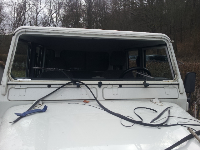

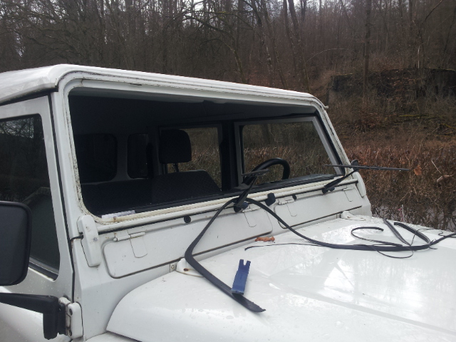

P.s. hat mir jemand einen Tipp wie man die Heckscheibe zerstörungsfrei demontieren kann??
El-Dracho
BeitragVerfasst am: 15.04.2014 19:08:37    Titel:
mecelo hat folgendes geschrieben:

Ich habe die nächsten Tage vor das Hardtop zu entfernen und noch einige Kleinigkeiten zu verbauen die hier schon länger rumliegen.

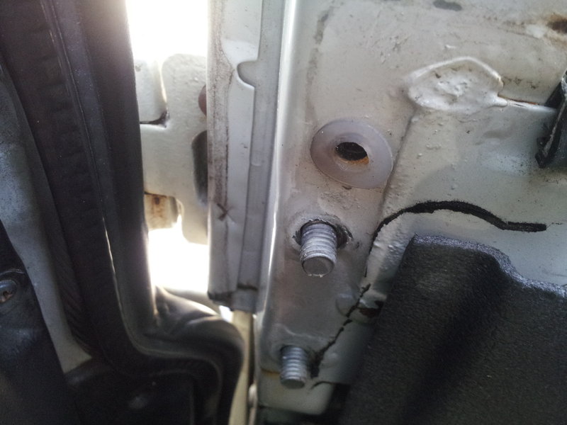

Zuerst wollte ich mein Diff-Guard anbauen aber leider ist mir aufgefallen mir fehlt der passende Gabelschlüssel, denn muss ich mir dann noch besorgen.

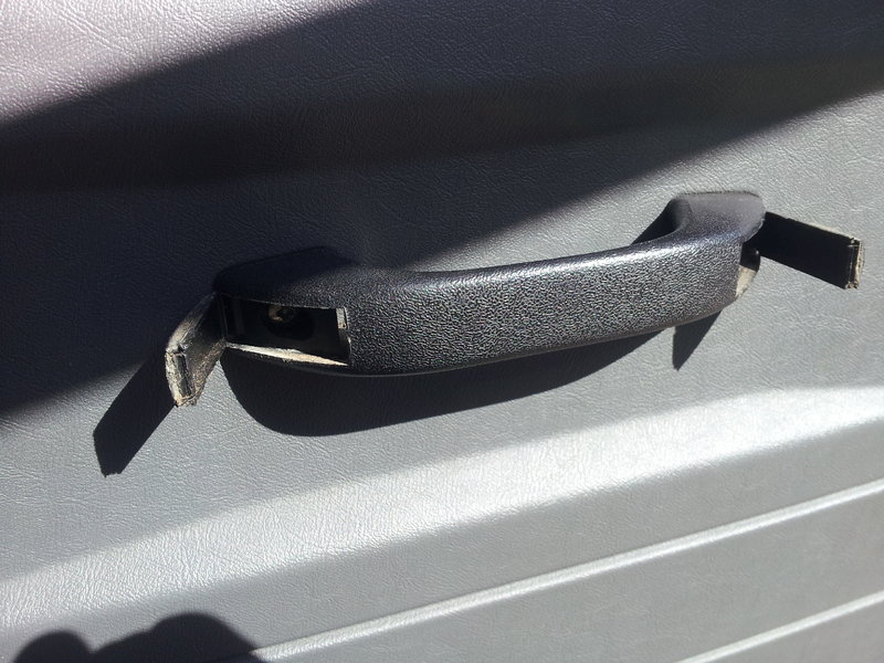

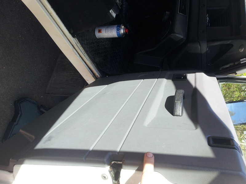

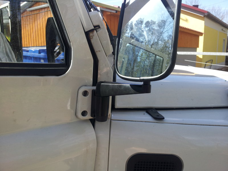

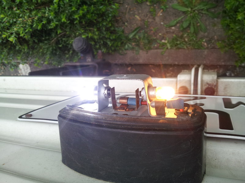

Dann habe ich mich an die Seitenspiegel rangemacht und die ausgetauscht.

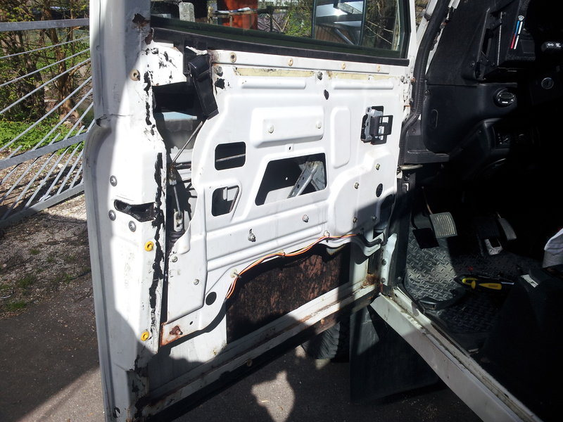

Dazu habe ich die Türverkleidung entnommen und mir gleich mal die Türen begutachtet.

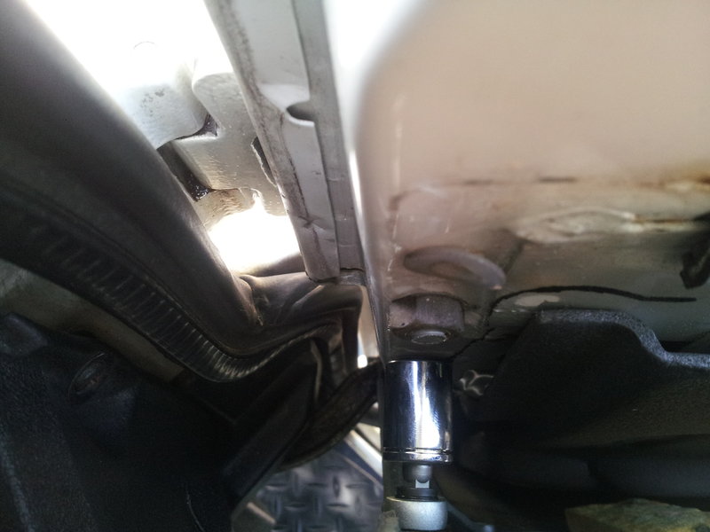

Zum Spiegelwechsel, es reicht eigentlich nur vorne die obere Ecke zu demontieren um an die zwei Mutter zu kommen an der die Tür verschraubt wird.
Und ich glaube die Tür ist noch zu retten, so schlimm sieht die jetzt nicht aus muss nur rasch gemacht werden.
Da der Tag doch noch etwas länger wurde habe ich die letzten Stunden genutzt.

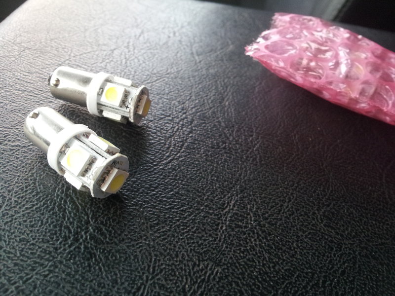

Kennzeichenbirnen getauscht durch LED's

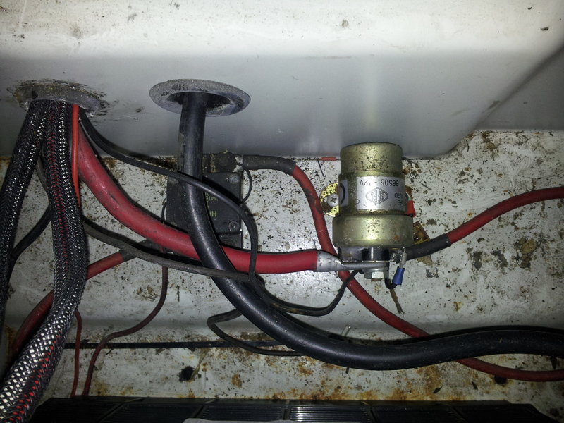

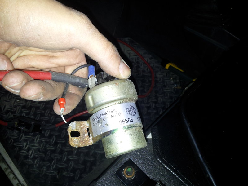

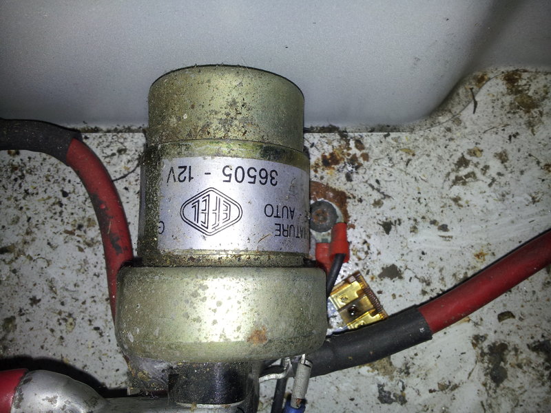

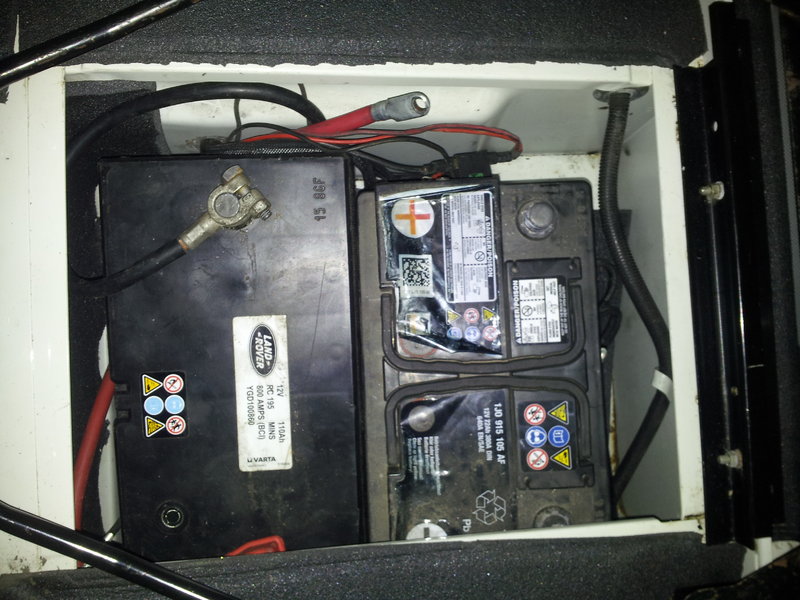

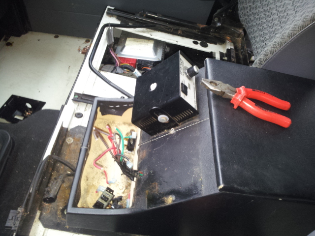

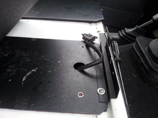

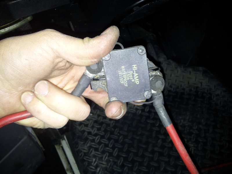

Dann habe ich mal die zweite Batterie die ich rumliegen hatte mal mit unter dem Fahrersitz gelegt und gleich eine Dämmmatte auch noch mit, jetzt muss alles nur noch angeschlossen werden. Dafür habe ich mir bereits ein Batterietrennraile gekauft wenn mir da jemand helfen kann oder eine gute Anleitung parat hat wäre ich ihm dankbar.

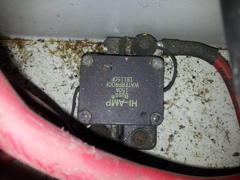

Was mir noch aufgefallen ist sind diese zwei kleinen Dinge die unterm Fahrersitz montiert waren ich schätze mal das es irgendwelche Relais sind für die Batterie da davor ein Schneepflug angebracht war und teilweise noch de Elektronik vorhanden ist/war.
Vielleicht kennt ja jemand diese Bauteile.
G.S.C.Nueno
CSI Bühl
BeitragVerfasst am: 17.04.2014 22:19:25    Titel:
Was für ein Trennrelais isses denn und wie willste es ansteuern? Manuell oder automatisch. Also im Fahrbetrieb beide Batterien verbunden und bei Motor aus getrennt?

Was ich will ist, das während der Motor läuft beide Batterien geladen werden und wenn ich die Zündung aus mache also der Motor aus ist sollen sich die Batterien von einander entkoppeln um die Starterbatterie nicht zu entleeren.
Das hier habe ich mir mal gekauft, keine Ahnung ob das was taugt evtl hat mir ja jemand einen besseren Tipp:
http://www.ebay.de/itm/RL-180-12-Batterie-Trennrelais-12V-100A-Relais-PKW-BOOT-CAMPING-WOHNMOBIL-/140637974512?pt=DE_Autoteile&a... [Link automatisch gekürzt]
Und ich glaube die zwei Dinger die da bei mir mal verbaut waren sind einmal ein Relai und einen Wächter bin mir nicht sicher
Das eine ist genau das hier
http://www.ebay.com/itm/BUSS-150-AMP-HI-AMP-AUTO-RESET-CIRCUIT-BREAKER-NEW-/140753985999
Aber wie gesagt wenn jemand mir einen Tipp hat mit dem was ich mir zulegen soll oder eben ein besseres Relai das erprobter ist dann her damit (evtl auch Doppeltbatterie Set)
G.S.C.Nueno
CSI Bühl
BeitragVerfasst am: 18.04.2014 11:25:36    Titel:
Im Prinzip geht das Relais schon. Einfacher Weg an Zündungsplus, also klemme 15 anschließen. Oder an D+ der Lima, ist beim TD5 aber etwas komplizierter. Einfachster Weg wäre ein IBS System, da haste dann die Volt Anzeige für beide Batterien noch dabei.
