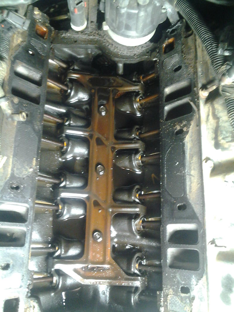

bin Freitag mit dem dicken gefahren und auf einmal fing er an zu ruckeln meist bei konstanter Geschwindichkeit was mit der zeit immer schlimmer wurde habe dann angehalten und er hat ganz schön gequalmt so das die Stoßstange schon schwarz war
hat das schon mal jemand gehabt traurig traurig

ich tippe auf Plenumdichtung.

ist auch mein Verdacht - sollte er da nicht einen Fehler bringen von der Germischaufbereitung?
Plenumdichtung ist eigentlich kein Hexenwerk sondern nur ne Fleißaufgabe
welche Farbe hat der Rauch gehabt
hast Öl im Kühlwasser oder umgekehrt - kannst in ner freien Werkstatt testen lassen
Ölverbrauch?

Hatte ich auch wie du beschrieben, dunkler rauch und mal weißer zwischendurch und geruckelt.
War die Plenium, hat stellenweise mal Öl mal Wasser rein bekommen.

also der Rauch war dunkel und ich würde sagen das Öl im Kühlwasser ist habe mal in den Ausgleichsbehälter geschaut und das Wasser sieht braun aus und zwischen den Fingern fühlt es sich schmierig an

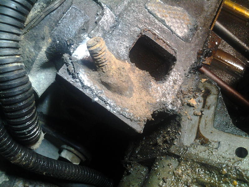

Also könnte es auch die ZYK dichtung sein, aber um da ran zu kommen musst du eh die Ansaugbrücke runter nehmen und dann siehst auch ob die Plenium an den Kühlwasserbohrungen beschädigt ist, was sie meistens ist. Dann sind die Stebolzen auch schön fest gegammelt.
