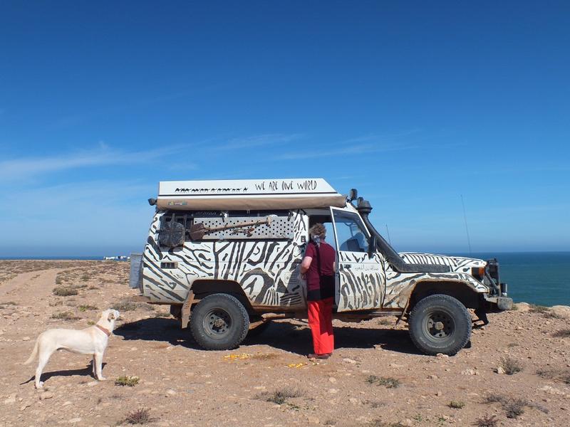

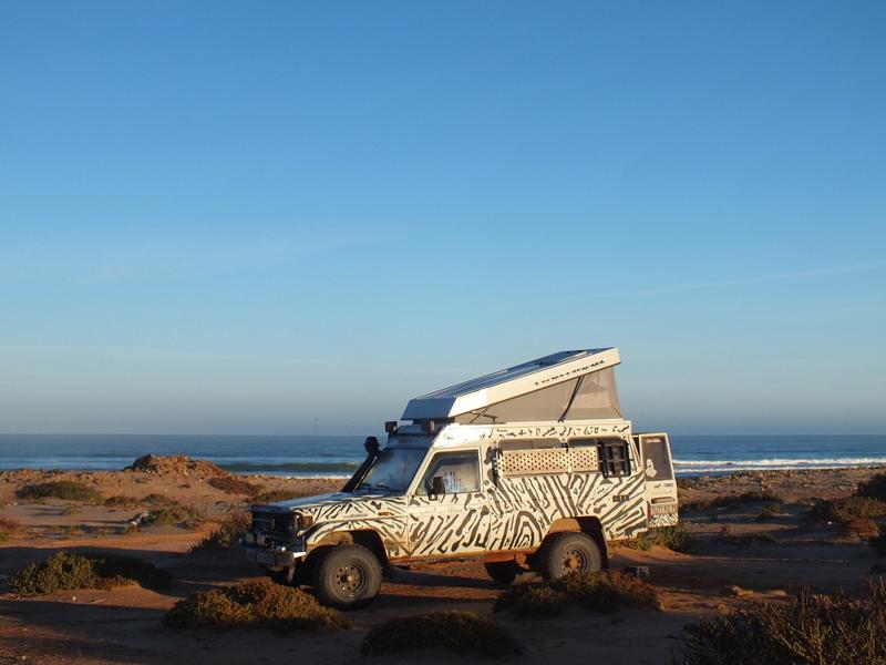

BeitragVerfasst am: 19.05.2014 21:18:39    Titel:
Meine Sandbleche, auch klappbar, bleiben immer, so wie auf dem Foto zu sehen, an der Taxe dran.
Die Sandbleche sind auch ein Schutz der Seitenfenster.
Befestigt sind die Bleche an Airlineschienen, die nur geklebt sind.

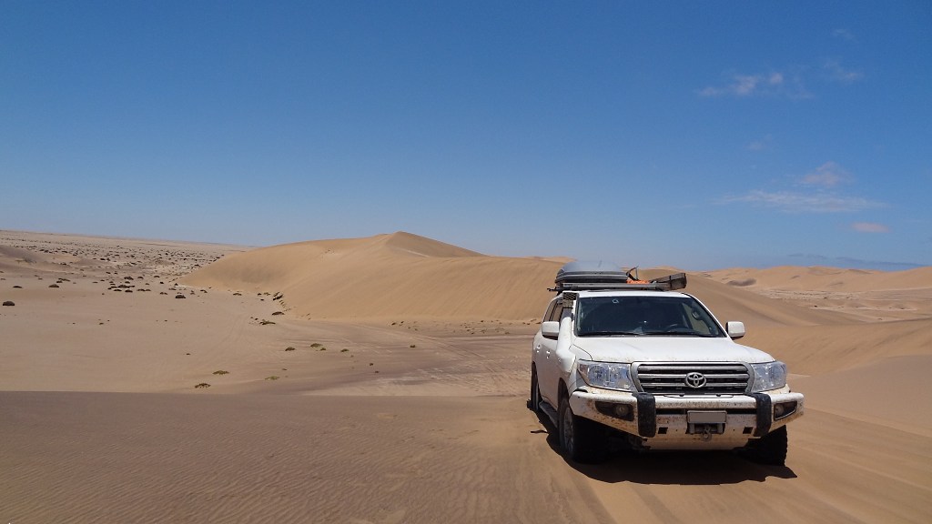

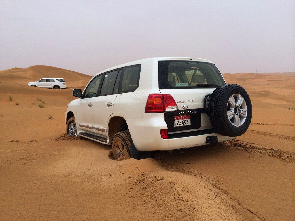

BeitragVerfasst am: 20.05.2014 17:31:03    Titel:
Zusammmen mit dem Erdanker auf dem Dach Winke Winke
Haben allerdings mit freude gebuddelt, anstelle die Maxtrax herunter zu holen - das wäre Plan-B gewesen!
Mit genügend Kraft kann man sich meist durchwühlen, auch mit einem schweren Reise-brummer:
Diese Sandkasten-Spiele sind aber meiner Ansicht nach mit leichtem Mietmaterial vor-Ort viel spassiger - als mit einem Reisefahrzeug welches noch ankommen sollte.
Sandspiele in den UAE
War ne lustige Tour, frage mich noch immer ob die Airbags deaktiviert oder ausgebaut waren - weil die Sensoren unser Treiben nicht beanstandet haben. Bumps, Jumps und viel viel graberei.
Zelt, Kocher einpacken und ab in den Flieger - und mit Mietwagen losziehen - dürfte unter dem Strich nicht teurer sein als manch Anreise mit Fähre und den Wartungskosten nach einer ausgiebigen Tour...

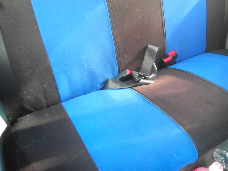

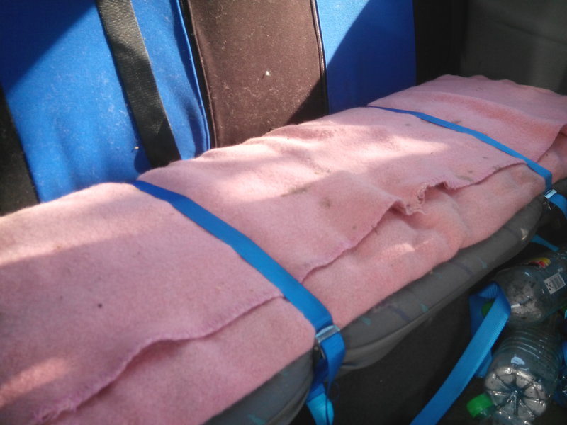

BeitragVerfasst am: 30.09.2016 03:50:55    Titel:
Ich weiß, uralter thread....
In eine Decke eingewickelt auf der unbenutzen Rückbank. Bezug drüber. Damit unsichtbar und trotzdem als Fläche nutzbar :)

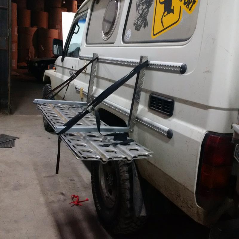

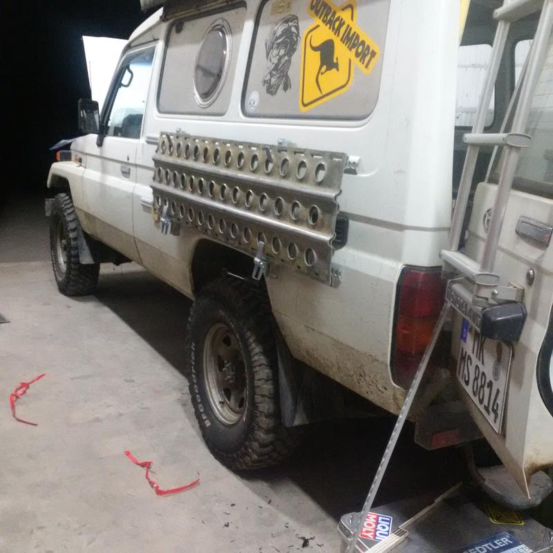

BeitragVerfasst am: 03.10.2016 18:53:02    Titel:
Hoi
Ich habe bei mir 2 Airlineschinen an die Seitenwand geklebt mit 3M Klebeband und jeweils 3 "Angstniete" eingesetzt.
Das Doppelseitige Klebeband hält auch ohne Nieten In Marokko hatten wir keine Probleme.
Auf die Airlineschiene habe ich jeweils ein U-Profil aus Edelstahl geschraubt.
In das Edelstahl U-Profil greift ein 2 Profil das unten Schniertechnisch mit einer Schraube verbunden ist.
Bei Daer gibt es universal Sandblechhalter oben zum einhängen unten mit Bügel diese wurden auf das 2 U-Profil geschraubt,
und beide mit einem Gurt verbunden.
und fertig ist der Abklappbare Sandblechhalter.
Super Praktisch als Tisch für zwischendurch und leicht zu demontieren/einzuhängen.

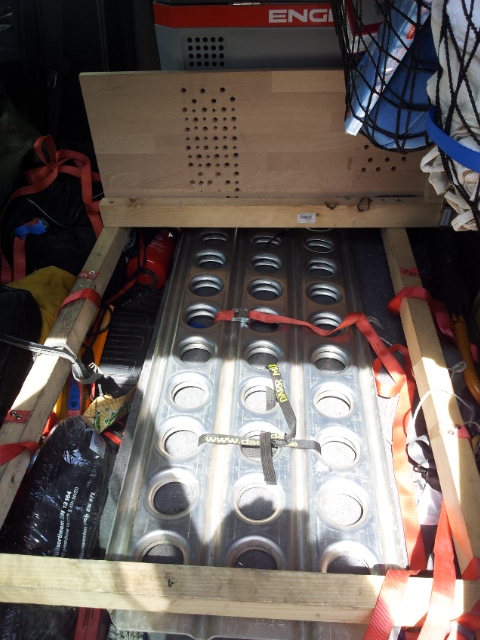

BeitragVerfasst am: 03.10.2016 19:20:55    Titel:
in Zweiter Reihe unter den Euroboxen und dem Kühlschrank. Euroboxen müssen raus, Kühli kann drinnen bleiben.

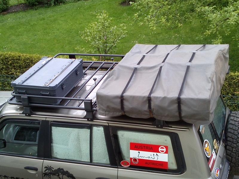

BeitragVerfasst am: 05.10.2016 13:26:08    Titel:
Hey Leute,
Danke für die vielen Antworten und ideen!! Knuddel
Habe meine auch schon im Vorfeld zu Marokko gleich wie Christian_AT am Dachträger zwischen ner Kiste und dem Dachzelt montiert.
So wie beim Defender oder Buschtaxi, an der Seite wäre mir zwar lieber aber am Patrol gehts leider nicht so einfach bzw stehen über.
Und so kann ich auch wunderbar nen Wassersack drauf legen. YES

wieviel stehen sie über ?
was für einen Patrol fährst du ?

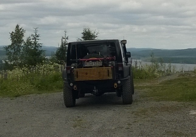

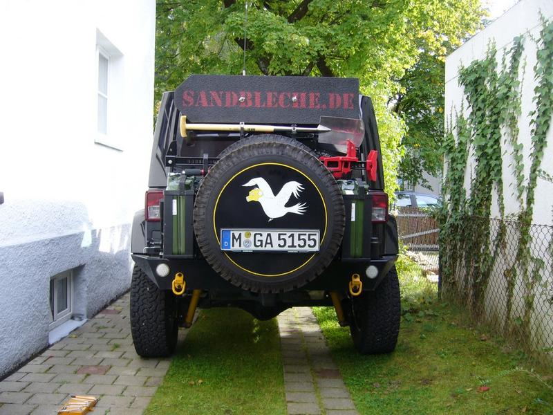

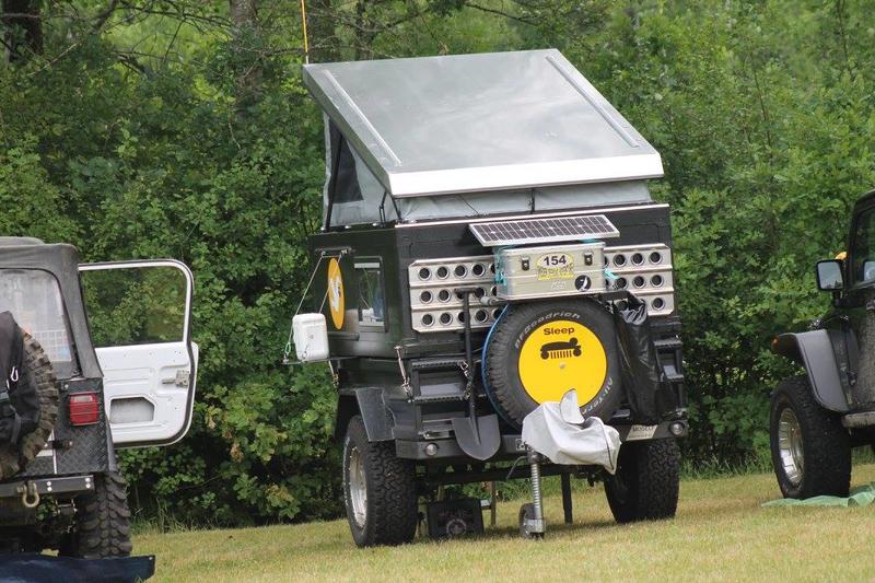

BeitragVerfasst am: 20.10.2016 15:16:44    Titel:
Für mich müssen sie einfach griffbereit sein.
Je nachdem welche ich dabei habe bzw wo ich gerade hinfahre an verschiedenen Stellen hinten am Fahrzeug oder am Hänger
