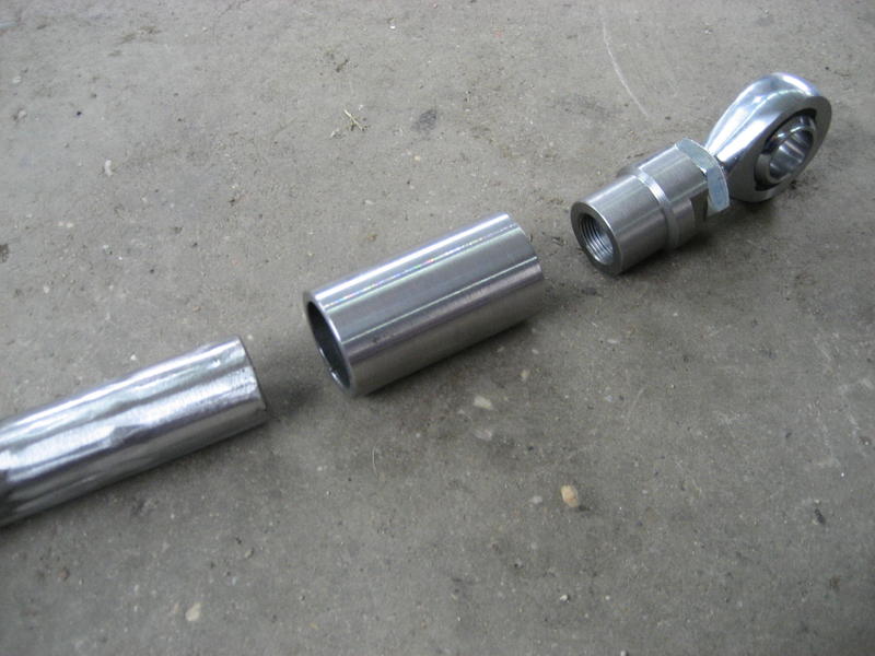

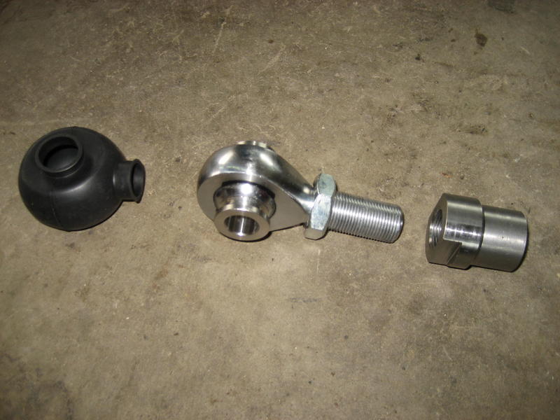

da die auswahl an panhardstäben mit kugelgelenk nicht sehr gross ist und eigendlich zu teuer bastel ich grad an einer kleinserie von anschweissstücken an den panhardstab.
kugelgelenk mit anschweissmuffe und gummiüberzieher.
sollte dann ganz einfach gehen :
panhardstab ausbauen
länge bestimmen und das obere stück abschneiden
muffe anschweissen
gelenk drauf und einbauen.
sollte deutlich billiger werden als die QT teile.
wer so was brauchen könnte kann sich ja schon mal anmelden.
gruss ,michi

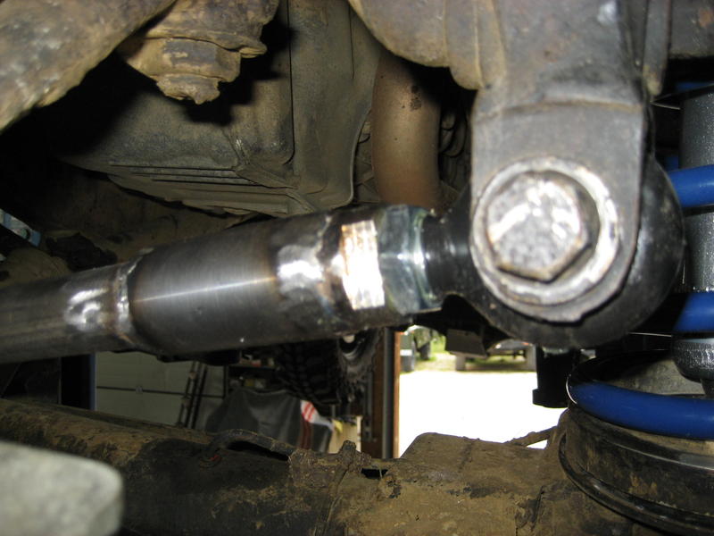

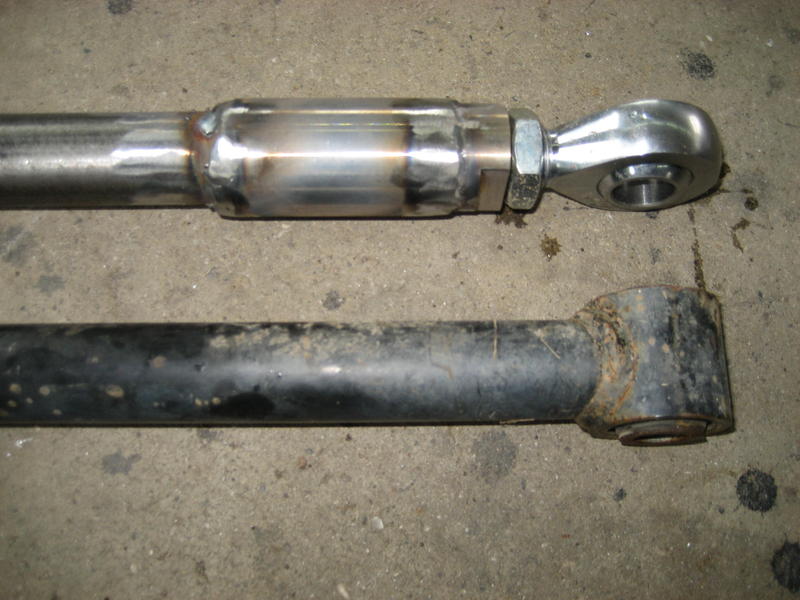

also der panhardstabadapter ist jetzt mal fertig.
ist eigendlich watscheneinfach ( gaaanz leicht) zu montieren.
WER sagt das man kein gelenk am panhardstab braucht ??? Obskur Unsicher
wer das sagt hatte noch nie eines drinnen Grins Grins
gruss ,michi

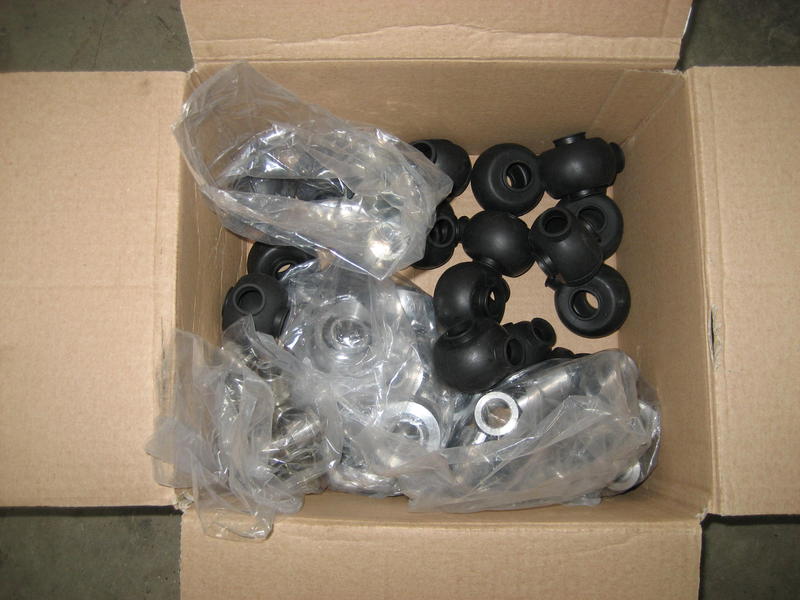

hab ich jetzt ja total vergessen ,der ganze satz zum selber anschweissen sollte eigendlich fertig nicht mehr als ca. 95 euro kosten.
ich muss noch schauen was die verpackung und der versand kostet aber das wird auch nicht die welt sein.
ob dafür ein markt vorhanden ist ????
gruss ,michi

bei der orig buchse ist die innere metalhülse mit dem gummi fest verbunden und daher läst diese buchse praktisch keine verdrehung der hülse zu.
das ganze geht nur mit viel kraftaufwand und nur sehr beschränkt bis der gummi reisst und die buchse schrott ist.
das kann die ""polybuchse"" dann schon besser ,sie läst zumindest eine verdrehung der inneren hülse zu.
beide buchsen können aber die verdrehung der beiden buchsen zueinander beim ausfedern nur sehr beschrenkt durch ""quetschen"" des gummis ausgleichen.
das kugelgelenk kann beides , es erlaubt dem panhardstab ohne kraft aufzunehmen in die stellung zu gehen in der er grad soll.
der zweite vorteil ist natürlich das sich durch das gewinde auch die länge einstellen läst was bei einem lift ab 5 cm eigendlich zwingen notwendig ist da die achse sonst ja nicht mehr mittig steht.
ich bin beim beschreiben technischer abläufe nicht die grosse läuchte aber wers mal probiert hat erkennt sofort den unterschied.
der unterschied beim voll verschränken der achse ist gewaltig ,mit dem kugelgelenk geht das auf einmal viel leichter und das gelenk führt die achse auch viel genauer da es praktisch kein spiel hat.
richtig gute geländewagen haben so ein kugelgelenk serienmässig am panhardstab Love it Love it
