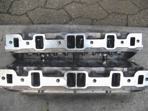

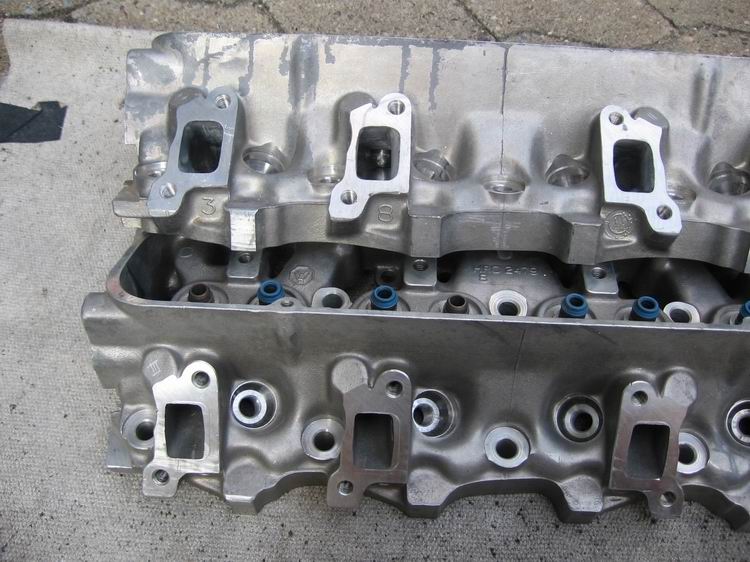

hab ja im Frühjahr bei ebay einen nagelneuen Satz range 4.6l Köpfe für 110,-- geschossen.
Die Bearbeitung nähert sich langsam dem Ende.
Aufbohren und polieren ist fast beendet, dann kommen sie zum Motorenbauer um die Ventilsitze neu zu fräsen ( 3 Winkel ) und dann kommen sie im Herbst nach dem Urlaub drauf, zusammen mit meiner Piper 270/108 Nockenwelle.
Unten poliert, oben nur geweitet:

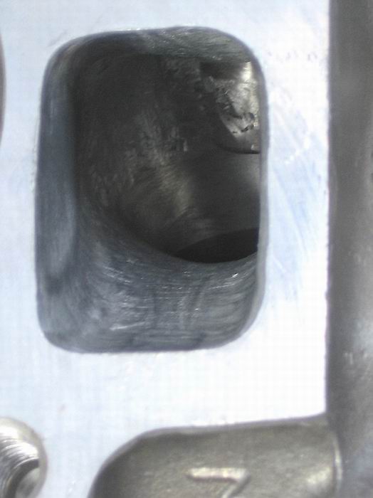

nur geweiteter Einlasskanal:

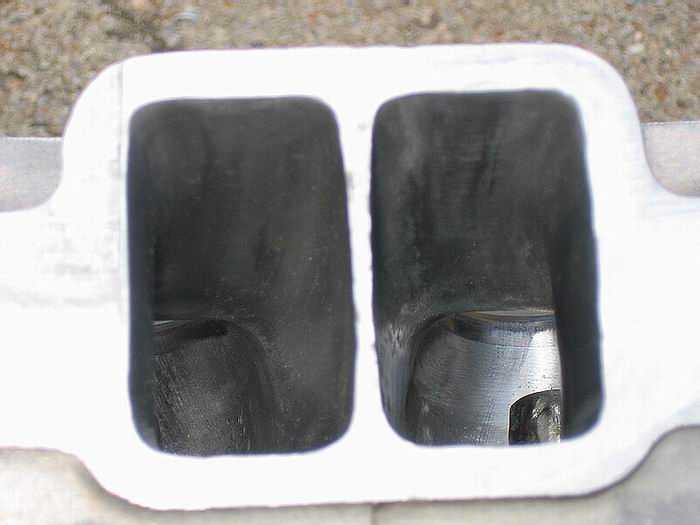

polierter und geweiteter Einlass:

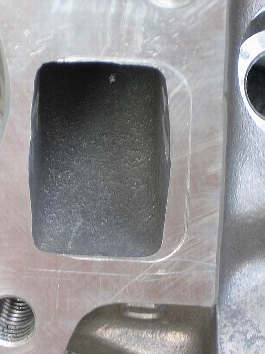

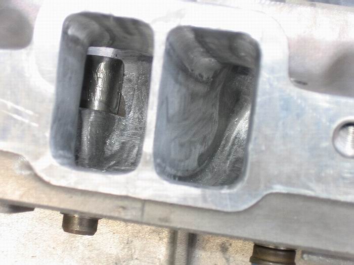

unten nicht geweiteter/polierter Auslaß
oben geweitet und noch nicht poliert

nicht geweiteteter, nur angerissener Auslaß
 Dateigröße:  54.31 KB

geweiteter und fast fertigpolierter Auslaß
