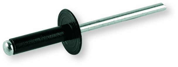

Und auch Danke für die Links Henning,ich hab vergessen ein Bild einzustellen wie sie aussehen sollen !!
So :

BeitragVerfasst am: 28.09.2014 22:32:16    Titel:
das sind sogenannte Großkopf oder Karosserie Nieten, die mit dem großen Teller
aber was willst damit?
Du hast gesagt du hast 10er Löcher, die Nieten haben 5mm
und die dickeren haben 6 oder 8, aber die bekommst mit ner normalen Nietzange nicht mehr rein

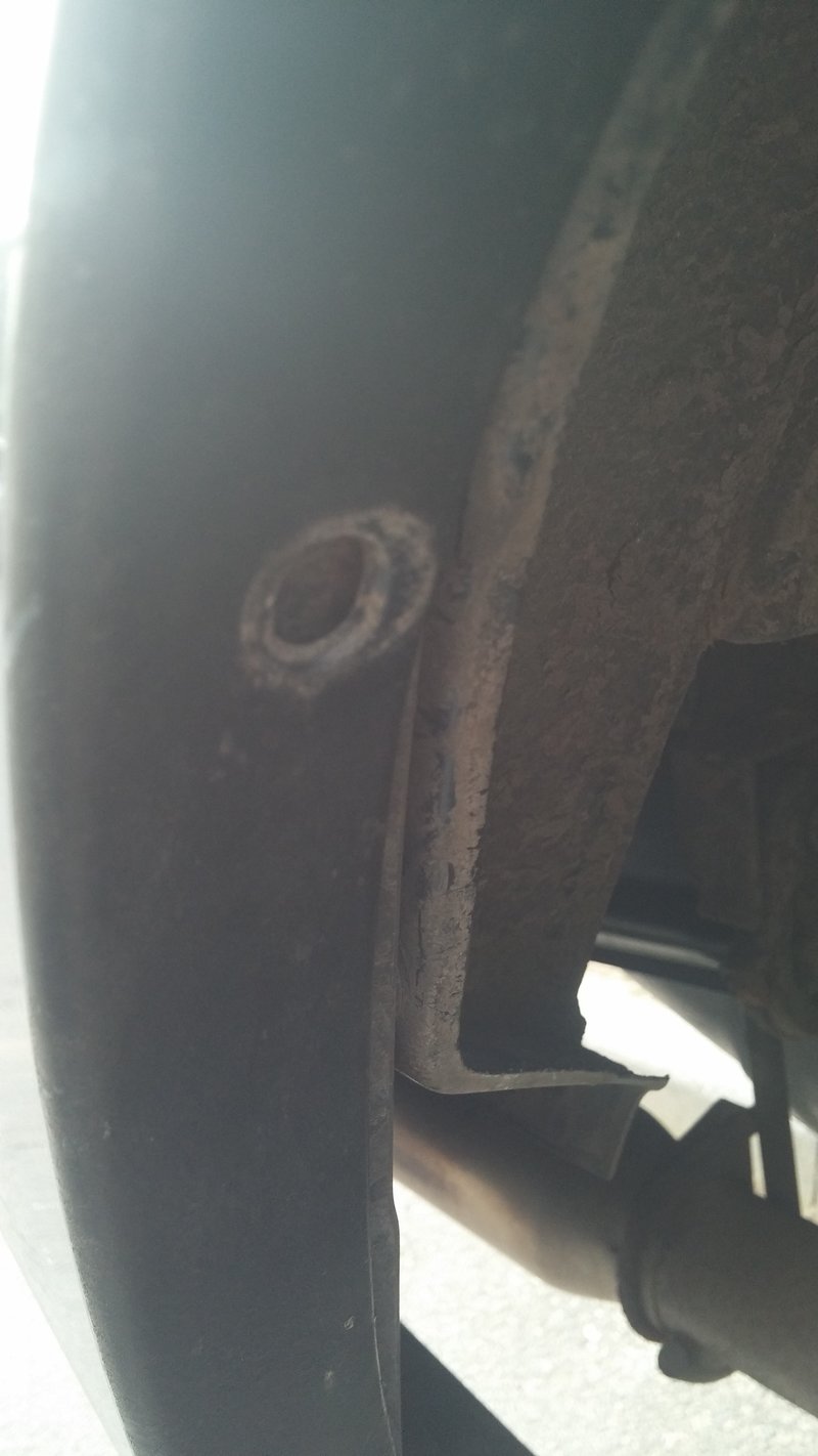

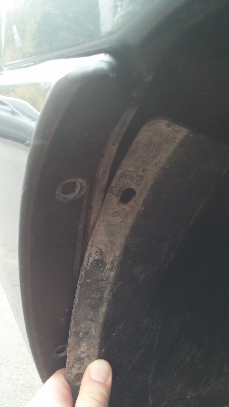

BeitragVerfasst am: 29.09.2014 09:16:44    Titel:
..Okay,scheint ja nicht so ganz so einfach zu werden.
Also,Zange habe ich nur so eine normale mit wechseleinsätzen,also so ein Baumarkt Teil.
Die Plastikspreitznieten wären ja auch nicht schlecht,aber da ab und zu beim verschränken der Reifen an der Stoßstange schleift,sind die zu dick vom Kopf her.
Die 8 mm würden auch gehen,die spreizen sich ja weit genug hinten.
Nur der Kopf muss eben minimum 15 haben...
So sieht das aus wo sie rein müssen

BeitragVerfasst am: 29.09.2014 20:18:31    Titel:
fürn Innenkotflügel nimmt man aber dann eher sowas
https://www.foerch.de/product.aspx?p=febf093c-017d-4a35-bff6-08c8b06d3863&g=300c1ade-10dd-451c-b825-51ad49af8996
bzw ähnliche
https://www.foerch.de/productgroup.aspx?g=300c1ade-10dd-451c-b825-51ad49af8996
normale Nieten sind da nichts, deine Löcher sind zu groß, Beiagscheiben dahinter geht ned, kommst ja nicht drann zum hinhalten, und wenn mal aufmachen mußt, mußt alles aufbohren
dann lieber ab und zu neuen Plastikstöpsel reindrücken
