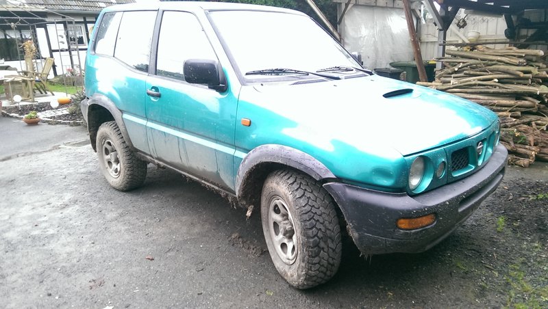

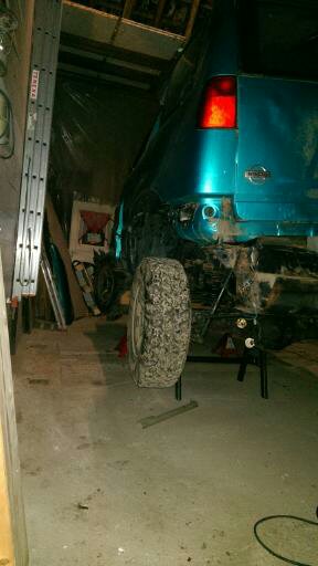

Wir bauen uns zur Zeit einen Nissan auf Portalachsen.... Nee, oder?
Viel zu sagen gibt es noch nicht.... aber dafür vielerlei an Arbeit. Hau mich, ich bin der Frühling
Erstmal Abspecken Zwinker runter mit den Kilos
Die auch... Supi

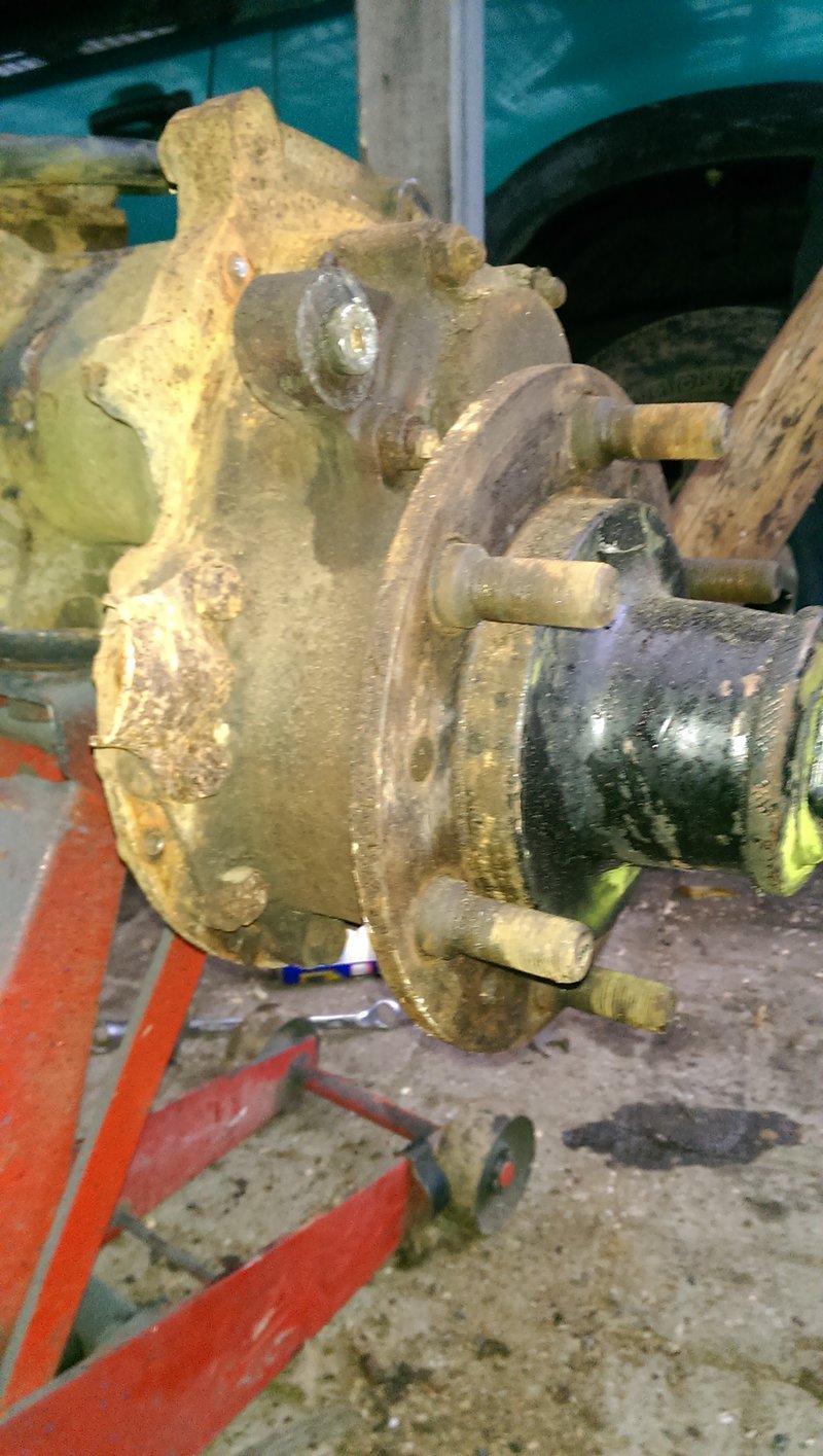

Was sind das für Achsen? G,F,H?
Ich hätte lieber Scheibenbremsenachsen genommen von der 1000er serie.
Bin 10 Jahre 406er Trommelbremmser gefahren, nur Ärger mit den Bremsen und den vorderen Vorgelegen. Die Vorgelege zu revidieren ist richtig teuer.
Wenn was ausläuft keine Bremsleistung mehr.

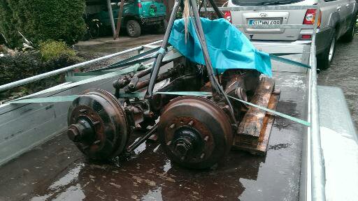

Die Achsen sind vom 404,und gebremst wird in Zukunft über die Kadern vorn und hinten

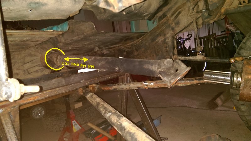

Was ich gerne wüsste ist,ob ich hinten ein Schiebestück brauche? habe am Getriebeausgang ca: 80-100mm schiebemöglichkeit.
Gruss
Wenn ich stecken bleib... ist das höchstens in de Kneipe
BeitragVerfasst am: 22.12.2014 13:21:11    Titel:
Slip Yoke am VTG Ausgang ist Standard bei früheren Jeeps. Da reicht also die eine Seite. Zwei "Slips" gehen auch nicht, da die Welle dann nicht mehr stabil genau laufen würde. Es sei denn, der Wellenwinkel wird zu groß, dann muss das Schiebestück in die Welle und der Yoke am Getriebe "fix" werden.

BeitragVerfasst am: 22.12.2014 23:24:44    Titel:
100mm ist aber schon recht viel! Der rein nutzbare Schiebeweg dürfte maximal bei der Hälfte liegen! Der Rest dient
zur sauberen Führung.
Beim Terrano kenne ich es mit Schiebestück am VTG, beim Y720 ist das Schiebestück in der Welle, an Achse und
VTG sind Flansche.

BeitragVerfasst am: 22.12.2014 23:35:37    Titel:
Ja, die Ca: 100mm sind ja die im VTG ausgang .
Schiebestück habe ich nur an der Vorderen Kardan.
