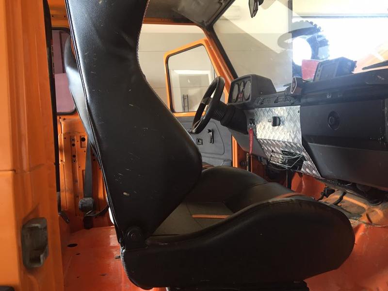

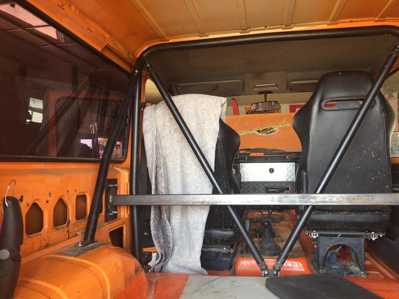

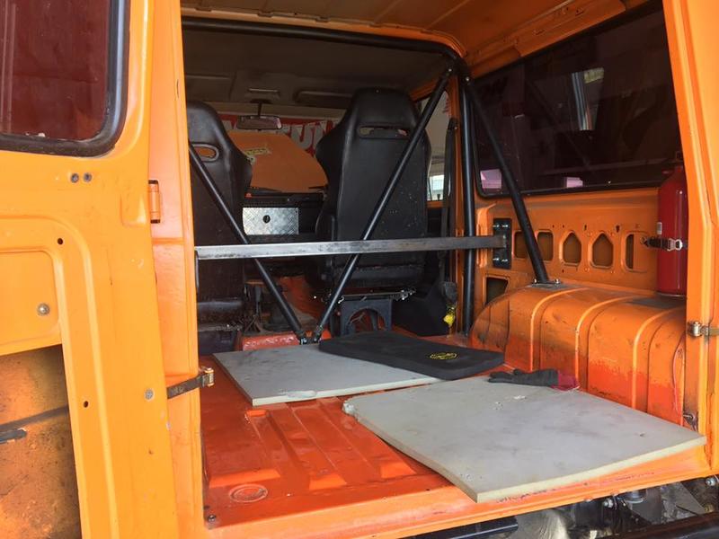

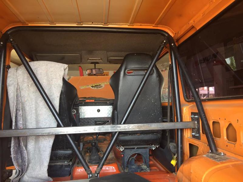

BeitragVerfasst am: 07.05.2016 14:04:28    Titel:
Ich habe erst mal einen Käfig innen plus Verstrebung gebaut :-)
Die Kollegen lästern schon .Ich könnte nun auch aus der Luft geborgen werden :-)
Aber es sieht Stabil aus :-)
Nächster abschnitt ist der Außenkäfig !
https://www.4x4kiefer.de

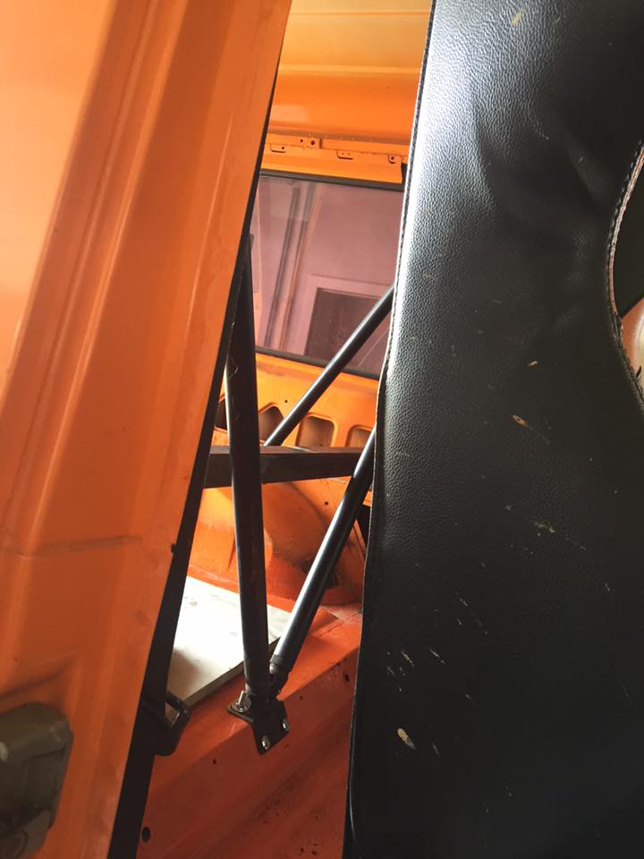

BeitragVerfasst am: 03.06.2016 16:58:54    Titel:
Was sind das für "Endstücke" an den Diagonalen und wo hast du die bezogen?
Hans K
Kommt auch nicht schlecht
1. G5,5l sauger. G350D Prof
BeitragVerfasst am: 03.06.2016 18:47:45    Titel:
Marci hat folgendes geschrieben:
Was genau meinst du Bitte ?
