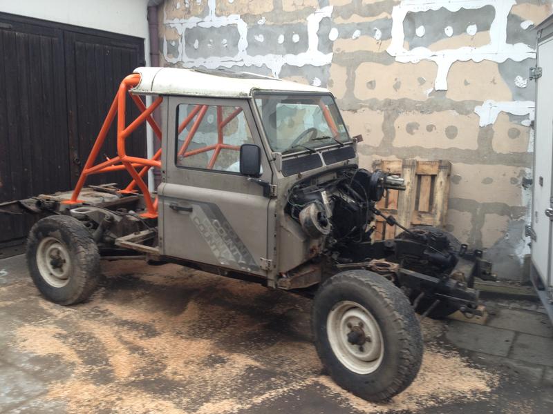

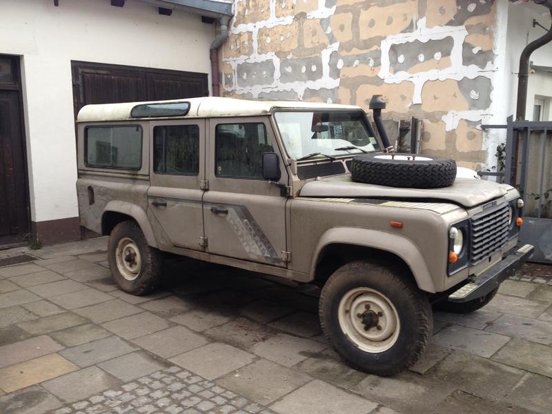

hatte vor langem mal unter dem Thema Superkarpata erzählt was ich so vorhabe, nun ist es soweit.
Habe mir einen OneTen Bj. 90 zugelegt, als erstes mal komplett gestrippt, geht die Tage zum strahlen und wird dann bisschen Reparatur geschweißt (hat nicht viel) und angepinselt... (soll kein finanzielles Loch werden..)
Mit dem Auto will ich z.B. mal mit der Pomm. anfangen, Dresden-Breslau, irgendwann vllt. mal entspannt Superkarpata.
Verschränkung schockt, Vollgas fahren schockt noch mehr...:-)

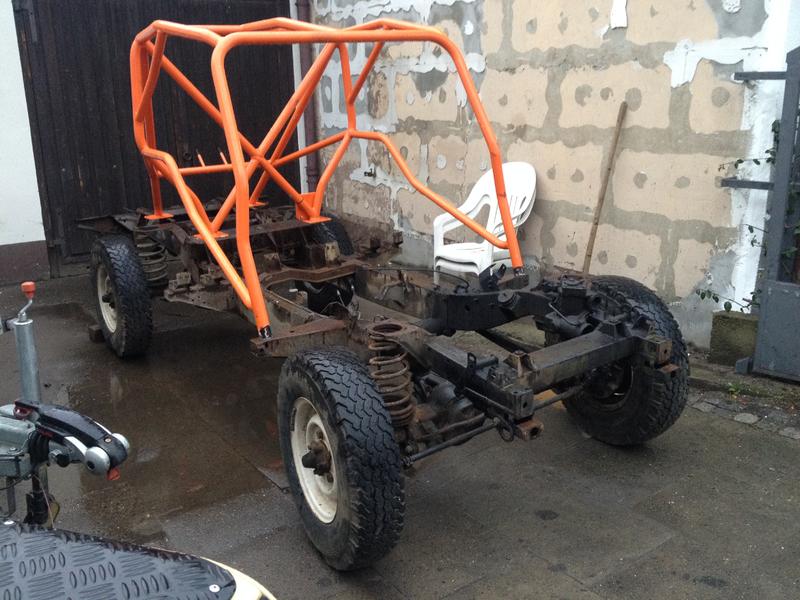

Kurz vorab was mir so vorschwebt, die Spritzwand Fußkästen neu schweißen, sonst so lassen wie sie ist und wieder drauf gebaut, Achse hinten raus weil 1. Trommelgebremst und 2. das tiefbauende Salisbury Diff. also tauschen gegen eine Rover Achse vom 90er, beide Diff´s mit Sperren versehen entweder Ashcroft oder ARB, den Rahmen hinten einkürzen ca. da wo die Stabiaufnahmen sind, von NorthOffroad die Heckplatte dran geschweißt und Winde hinter, (Tank unter´n Beifahrersitz) Kotflügel vorne auch die Nortoffroad ChallengeWing´s, innenliegender Käfig (habe ich schon) und natürlich SimmexBereifung....
Achso, und allen Trayback_Fetischisten zum Trotz, baue ich da einen kleinen Koffer drauf, nicht höher, nicht breiter als das Cockpit, und hinten nur min. Überstand über die Reifen

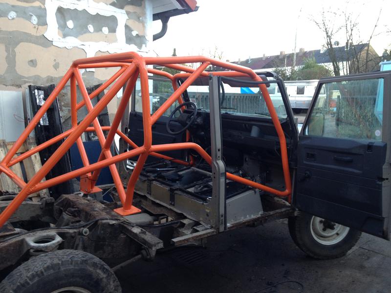

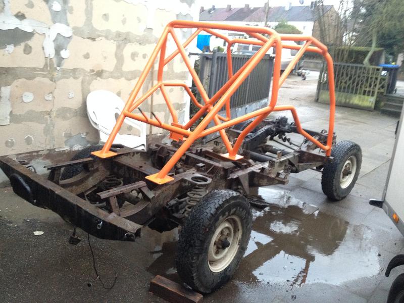

Interessanter Käfig. Selbst gemacht? Ich würde nur oben noch eine Verbindung zur Spritzwand machen (Scheibenrahmenverschraubung). Dann verbiegt es dir die Hütte nicht so schnell falls du mal leicht rollst.

@ Forcierer: Jup, haltbar ist wichtiger, gibt die Roverachse in Trophy/Rally-Auto´s hin und wieder mal den Geist auf??
Möchte auf jeden Fall tauschen wegen der Bremse, mag keine Trommeln..
und wenn ich ehh tausche, dachte ich mir gegen die leichtere und weniger tief aufbauende Rover Achse zu tauschen..

Käfig verbinden zur Spritzwand ist gebongt, werde dann einmal die Scheibenrahmenverschraubung dafür nutzen und zweites ergibt das doch die Möglichkeit, die Challenge Kotflügel bisschen zu verlängern, Spritzwand entsprechend durchbohren und die Kotflügel zu dem Käfig verschrauben... Würde der Frontal Aufschlag nochmal bisschen besser abgeleitet werden...

Achso, den Käfig habe ich "gebraucht" einem Kumpel abgekauft, keine Ahnung wo er den her hat..
Mus den nur nochmal bisschen einkürzen, da sind noch 20cm. Platz zu den Sitzen....
