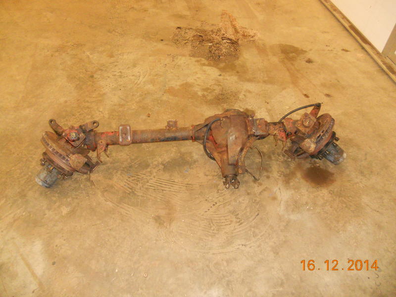

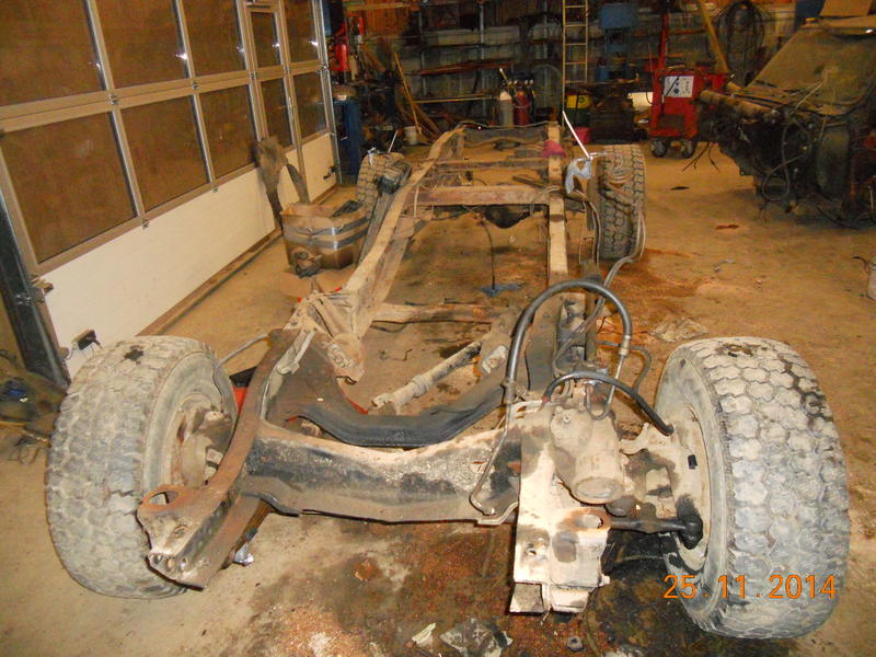

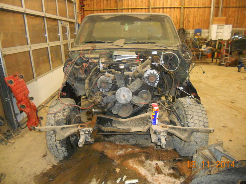

Ich bin 25 Jahre jung und habe mir bereits vor einigen Jahren einen K30 zugelegt, aufgrund des Zustands und da ich kein Freund von Flickereien bin habe ich ihn diesen Winter komplett zerlegt un werde ihn komplett instandsetzten.
Hier das Projekt
Mein Plan
-Fahrgestell Strahlen und Lackieren lassen
-Fahrwerksteile und Kleinteile selbst Strahlen und Lackieren
-Radläufe und Radkästen vorn werde ich voll neue nehmen
-Türen Rostansetze Schweissen
-neue Schweller einschweissen
Was ich bisher geschaft habe
Wie immer zerlegen geht einfach und schnell Smile

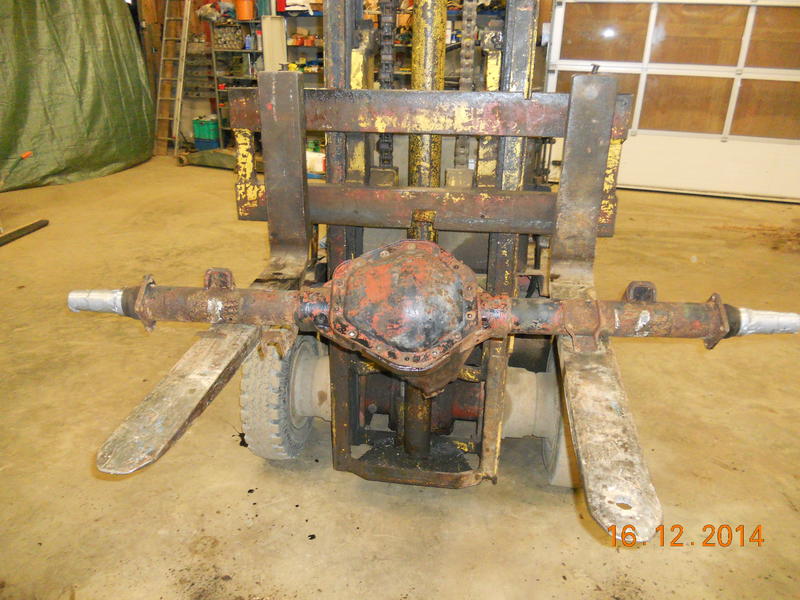

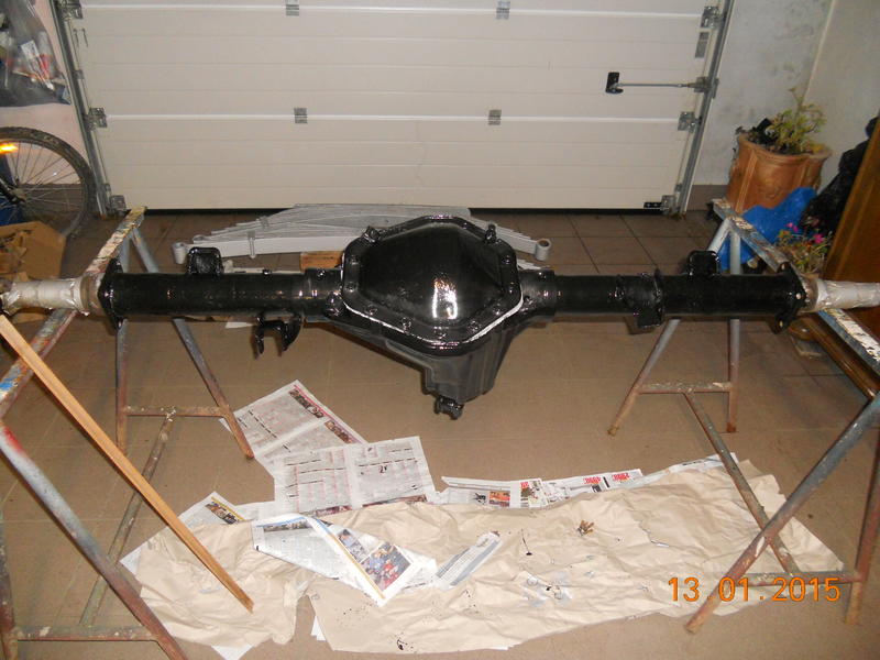

So das Fahrgestell ist zum Strahlen und Grundieren, für den Endlack wollten die 600€ extra Obskur das können wir auch...
Dann mach ich mich an die Achsen und die klein Teile
Jetzt gehts ans Schleifen ,Waschen und Streichen
Nach Primer und Chassislack finde kann sich sehen lassen.
Habe mich nach langem Lesen von Berichten für die Produkte von Overtrol endschieden finde verarbeiten sich recht gut

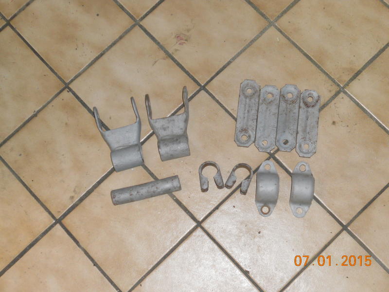

Ein Teil der gestrahlten Kleinteile, diese werden auch mit Primer und Chassilack bearbeitet.

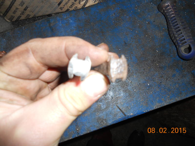

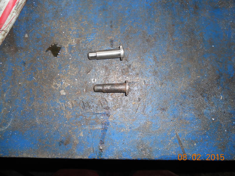

Da mir ein Betätigungsstück abhandengekommen ist haben wir kurzerhand 4 Neue aus Edelstahl angemacht. Finde sind gut geworden

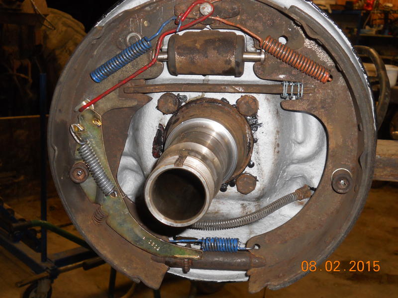

Ist die Ankeplatte innen silber gestrichen oder blank?
Würde bei der Bremse nicht sparen und einen Überholsatz mit Nachsteller, Federn, Backen und Zylinder verbauen.
Das sind die Sachen die sich später rächen.
Ansonsten schönes Projekt!

Die Platte ist mit Yachtprimer gestrichen, ja denke ich werde die auch mit neumachen muss so oder so noch Simmeringe für die Trommeln bestellen.

BeitragVerfasst am: 12.02.2015 18:50:10    Titel:
Guude!
Also die Bremsbacken sind total fertig.
Wie Team Wildsau schrieb, genauso machen.

Sieht soweit schonmal ganz gut aus, hätte da jedoch noch zwei Tips zum Lack:
Wenn Du die alte Farbe und den Rost entfernt hast, solltest Du die Teile nochmal mit Pelox RE behandeln, um den, nach der Zopfbürstenbehandlung unsichtbaren Rost endgültig zu neutralisieren!
Und dann kann ich noch empfehlen, vor der Grundierung noch Owatrol Öl zu verstreichen!
Das Zeug allein hat schon einen guten Rostschutz, die blanken Volvobleche meines Amazon sind zur Zeit nur damit behandelt und zeigen keine Anzeichen von neuem Rost!
Hab den Rahmen meines Samurai auch mit 2xOwatrol ÖL, 2x Owagrundol und 3-5x mit Chassislack OH gestrichen...

Die Edelstahlstifte für die Bremse sind ja ne nette Idee, aber Edelstahl hat nicht die Festigkeit wie normaler Stahl. Ihr könnt ja bevor das Gezeter losgeht erstmal selber nachsehen. Es gibt Faktisch keine 12.9er Schraube in Edelstahl, alles nur Schwarze Ware muss nen Grund haben.
Ich hab bei mir die Hinterachse auch komplett mit einem umfassenden Repkit überholt. Gerade die Zylinder fliegen nach der Zeit aber gleich mal raus. Waren keine 60 für das Paar.

Hatte die bedenken wegen der Festigkeit auch, laut Stahlbaufachmann würde A5er Edelsttahl ausreichen, da es sich nicht um lange Stifte handelt...
Dann muss ich wohl nochmal an die Bank und die Bolzen aus 12.9 Schrauben drehen. traurig
Oder kann mir jemand weiterhelfen, wo ich die Bolzen einzeln bekomm.

BeitragVerfasst am: 18.02.2015 16:20:39    Titel:
Moin, schöne Restauration!
Das mit der Festigkeit stimmt, da kommt VA meist nicht ran. Das Schwarze ist die Korrosionsschutzschicht, das kommt durchs brünieren. Es gibt aber auch (normale) 8.8er Schrauben die brüniert sind.
So wie das bei den Originalteilen aussieht hats aber nicht geholfen ;).
Wenn Du da wirklich hochwertigen Edelstahl genommen hast kannst du das meiner Meinung nach so lassen, da die Teile ja dort nur auf Druck beansprucht werden und nicht auf Zug, Scher oder Biegekraft.
Aber wenn du an dem Punkt Edelstahl nimmst, werden halt die Stahlplatten an der Kontaktfläche stärker korrodieren. (Kontaktkorrosion unterschiedlich edler Metalle) Wie schnell oder wie stark kann keiner sagen.
