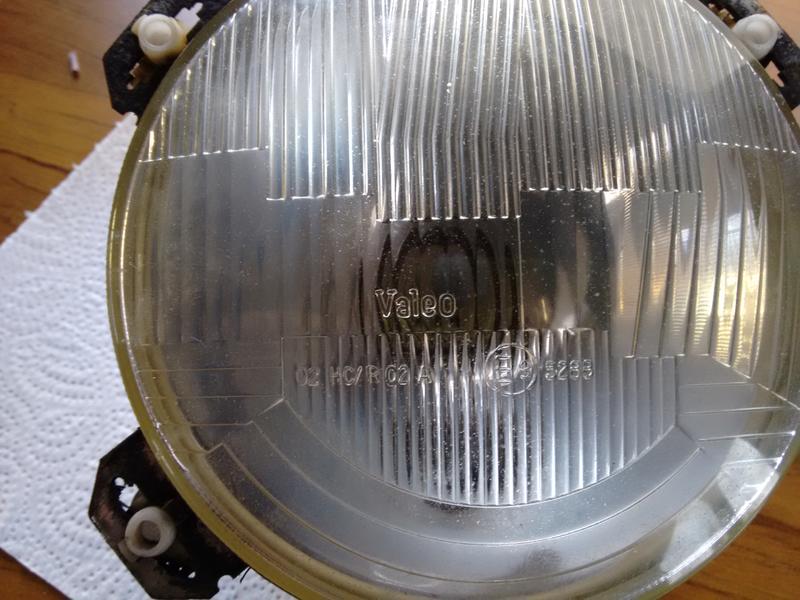

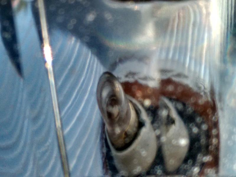

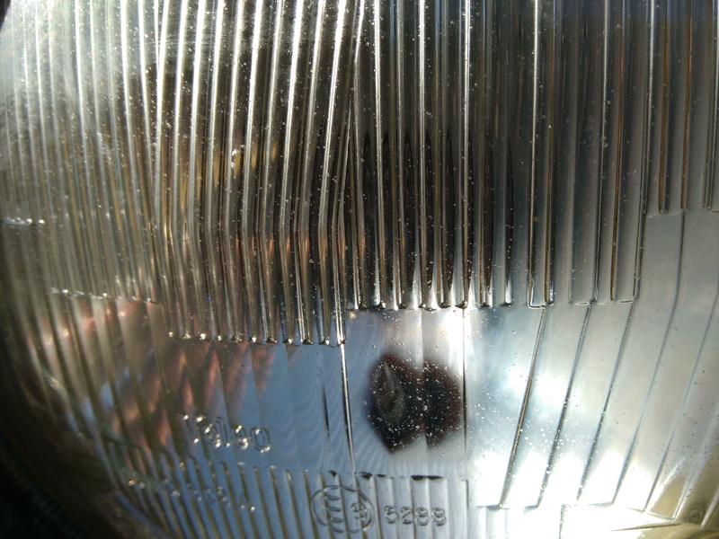

Das habe ich auch gedacht, vor allem weil nur ein kleiner Rand um das Standlicht und noch weniger um die H4 Birne ist.
Ich habs mal versucht zu fotografieren.
Meint ihr das kann man wegpolieren oder so?
Herzlichen Dank für die Hinweise (auch der Wink mit dem Zaunpfahl im andern Fred )
Hg tobi

BeitragVerfasst am: 15.02.2015 14:14:48    Titel:
eltobo hat folgendes geschrieben:
...Meint ihr das kann man wegpolieren ...
Hej,
wenn die Chromschicht weg ist und schon das braune Trägermaterial rausschaut, kann man nichts mehr "wegpolieren".
Weg ist weg.
Da ist ein neuer Reflektor fällig oder eben ein neuer Scheinwerfer.

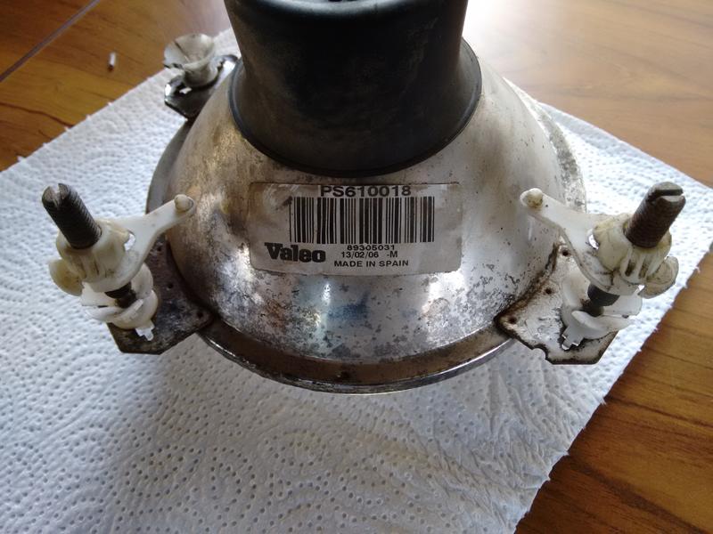

Habe den einen Mal ausgebaut um zu schauen, welche Nummern drauf stehen.
Die nummern passen mit denen im Hautkatalog (Seite 111) überein.
Inklusive des Stellmotors (falls es ein Motor ist) für die Leuchtweitenregulierung gibt es diesen Scheinwerfer derzeit bei
http://www.euro4x4parts.com/parts/lop1119-5124_headlamp.html
Durch ein anderes Forumsmitglied wurde ich auf die Scheinwerfer des Suzuki aufmerksam gemacht, da werde ich mal versuchen, die Nummern abzugleichen.

BeitragVerfasst am: 16.02.2015 15:17:53    Titel:
Hallo Tobi,
wenn du etwas mit Werkzeug umgehen kannst und dich eine „quick and dirty“-Lösung nicht stört, kannst du auch folgendes machen:
Du schneidest die alten Scheinwerfereinsätze ab, sodass nur ein 3-4 cm breiter Ring mit den Nasen übrig bleibt. Habe ich bei den 4 alten von mir schon gemacht; ein Hammer um das Glas rauszuschlagen und eine kleine Flex um das abzuschneiden braucht man dazu, und noch eine Heißluftpistole vielleicht, damit man den Kleber, mit dem das Glas drin ist, besser herausbekommt. Handschuhe anziehen empfiehlt sich wegen der Glassplitter. Dann kauft man einen preiswerten 5 3/4" Einsatz (z.B. hier mit Standlicht: http://www.ebay.de/itm/Neu-AUTOPAL-Scheinwerfer-H4-Top-/251741021149?pt=DE_Autoteile&hash=item3a9cef23dd ) und den klebt man mit Sikkaflex oder auch Silikon ín den verbliebenen Ring ein und schon hat man einen passenden neuen Scheinwerfer. Autopal Scheinwerfer sehen so aus: http://www.autopal.com/products_detail.php?pID=133
Was ich meine, habe ich dir auch noch mal auf deinem Bild skizziert. Kein großer Aufwand aber die Chance schnell Ersatz „zu basteln“
Gruß Gerhard
