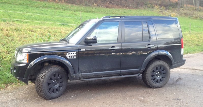

Ich selber bin mit der Reifenauswahl beim D4 auch unzufrieden und habe mich daher auch lange gegen den Kauf eines D4 entschieden. Unfallbedingt haben wir dann aber doch einen D4 angeschafft und sind auf 265/65 R18 BFG AT ko2 auf Mudtech gegangen. Bei dieser Kombi muß man außer der Tachoangleichung keine Änderungen machen und das Ersatzrad paßt auch noch in die dafür vorgesehene Mulde. So sieht das Ganze dann aus:
Hier sieht man die größt möglich Kombination für den D4 und hat mit dem ST Maxx auch fast einen MT-Reifen. Den bin ich bei meinem D3 jahrelang gefahren (Tunesien, Rumänien, usw.) und war recht zufrieden.
