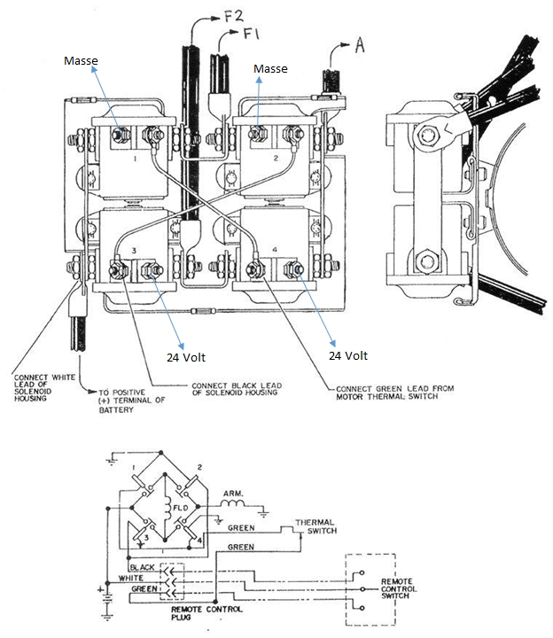

BeitragVerfasst am: 20.01.2016 18:18:15    Titel:
Servus !!
der Schaltplan für die 24 Volt Schaltung ist in der tat nicht einfach zu finden.
ich habe jetzt kurzerhand einfach einen ""gebastelt" .
die Verkabelung der Fernsteuerung ist da aber jetzt nicht dabei.
die kannst du dir aber eingendich leicht selber rausmessen.
die orig. warn Fernbedienung schalten nicht nur die beiden + für die Relais sondern auch die masse.
die kannst du eigendlich ersatzlos aus der Verkabelung der Fernbedienung streichen.
du brauchst also nur mehr 3 drähte .
einer ist die + 24 Zuleitung zum schalter und die anderen beiden sind + 24 Volt geschalten für REIN / RAUS.
soweit so klar ??
du kannst dir die 24 Volt für die Schaltung natürlich einfach von den dem reialspol abzweigen wo du dir 24 Volt Arbeitsstrom anklemmst aber das ist die russische variante.
besser du legst dir dafür ein extra kabel das auch abgesichert ist.
ich hoffe DAS waren jetzt zweckdienliche hinweise Heiligenschein
gruss ,michi
