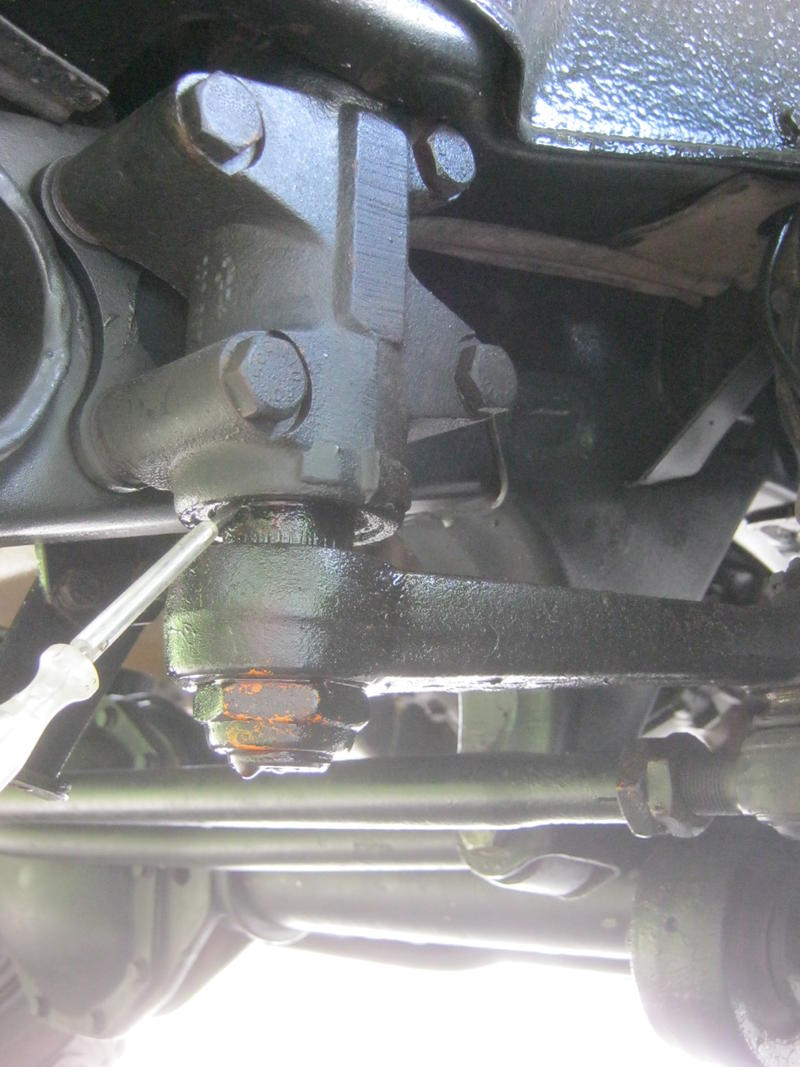

Hallo
Kann ich beim GD300 W463 den Simmering vom Lenkgetriebe tauschen und
zwar den unteren wo die Verzahnung des Lenkstockhebels ist?
Hier ölts schon ein wenig raus und ich würde das gerne beheben.
Lg M

Michl hat folgendes geschrieben:
Hallo
Lg M
meins ist gerade beim freundlichem (MB).
Gleiches Problem.
Sie sagten zwischen 2-4 Stunden + Simmering (8EUR).
Also möglich, nur bin selbst kein Mechaniker Smile

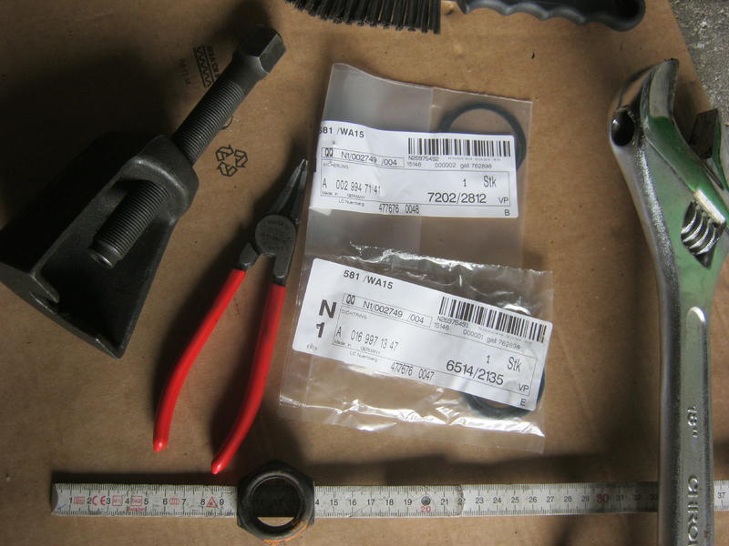

heute war ich in Service.
Die Antwort ist:
Geht es sogar innerhalb von einer Stunde wenn nicht alles zuseammengerostet ist.
Montag kommt die Dichtung, nummer, werde ich dir schicken.
MfG:
Balazs

Der Simmerring ist ein Normteil und tauschen kann man ihn nur wenn
man den Lagerhals abbaut. Das was bei mir am längsten dauert ist den
Lenkhebel abzubauen weil der sau fest auf der Welle des Lenkgetriebes sitzt.
Wichtig ist, dass man schaut ob das untere Messinglager kein Spiel hat und,
dass sie Welle vom Lenkgetriebe an der Simmerringlauffläche nicht rostig ist.
lg R

BeitragVerfasst am: 24.01.2016 17:30:57    Titel:
Hallo zusammen
Für jeden der keine zwei linken Hände hat ist der Austausch kein Problem,
allerdings braucht man einen richtig guten Abzieher !
Gruß Raubhausen

BeitragVerfasst am: 27.01.2016 08:25:13    Titel:
Raubhausen hat folgendes geschrieben:
Gruß Raubhausen
Hallo Herr Rubhausen,
Danke für Info!
Da es noch nicht ausgetauscht wurde, habe ich mir auch den Sicherungsring bestellt.
(ca. für 2,60EUR Smile )
Viele Grüsse:

BeitragVerfasst am: 08.02.2016 09:08:47    Titel:
Ist keine Zauberei, das schlimmste ist den Lenkhebel zu demontieren, mit passendem Abziehen in 30 min erledigt.
Meistens rostet die Welle und dadurch wird es undicht.
Michael
