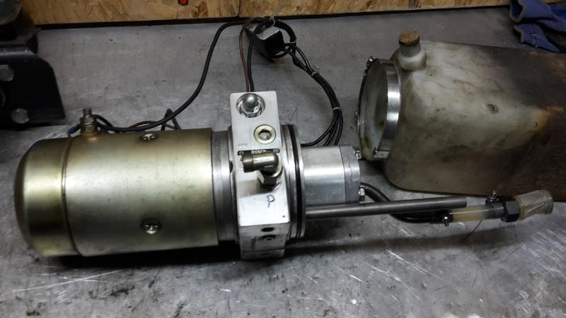

Hallo
Ich möchte für meinen Prototyp diese Pumpe für meine Hintetachslenkung verwenden, jedoch ohne den Tank.
Der ist für mich zu groß, will einen Behälter von einer Servolenkung nehmen.
Benötige ich unbedingt die Leitung die neben der Pumpe aus dem
Alukörper kommt? Oder kann ich die einfach blind machen?
Mfg Markus

Du meinst den Leckanschluss? Den würde ich auch einfach zurück ins resevoir führen.

Welche Aufgabe hat der Leckanschluss?
BeitragVerfasst am: 24.02.2016 21:51:23    Titel:
Markus86 hat folgendes geschrieben:
Rückführung / Abführung von Öl, was "innen daneben gedrückt wird". Quasi eine normale Leckage an Dichtungen vorbei. Haben auch viele Hydromotoren. Der Unterschied hier ist eben, dass es keinen Staudruck geben darf, damit das Öl nur mittel Schwerkraft (idealerweise) zurückfließen kann.

BeitragVerfasst am: 24.02.2016 22:06:16    Titel:
Eigentlich hat der Motor den Leckölanschluss und nicht die Pumpe. Unsicher

Edit: Oder meinst Du, das sei kein Leckölanschluss? - Dass kann natürlich sein. Haben wir mal ein Bild / Typbezeichnung?

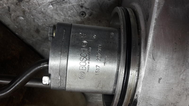

BeitragVerfasst am: 25.02.2016 13:38:02    Titel:
Obskur
Sitzt die Pumpe im Tank? Wegen dem O- Ring um die Pumpe. Bild von etwas weiter weg auf die Anschlüsse? Winke Winke

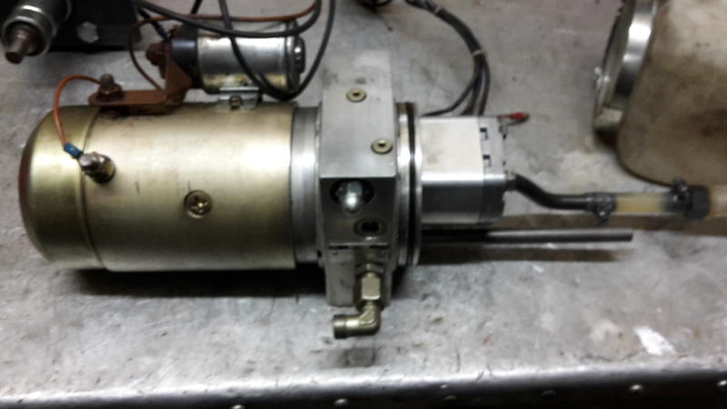

BeitragVerfasst am: 25.02.2016 21:08:11    Titel:
Schauglasfiltereinsatz an der Saugleitung Respekt !
Ist das Röhrchen der Rücklauf? Wenn der Motor läuft aber kein Öl abgenommen wird?
BeitragVerfasst am: 25.02.2016 21:16:15    Titel:
Ist das nicht einfach nur die Getriebeölung, die an die Druckleitung geschlossen wird und deren Rücklauf ist dann das zweite Röhrchen? Die Schmierleitung wird einen Restriktor drin haben, damit der Druck nicht flöten gehen kann.

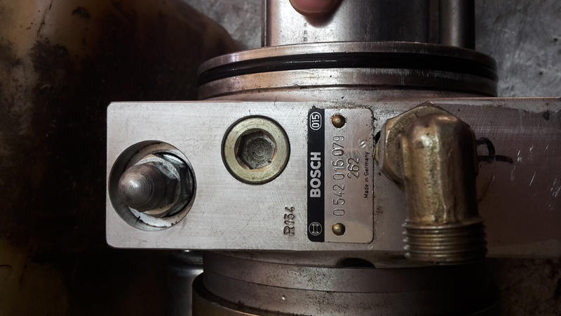

BeitragVerfasst am: 25.02.2016 22:09:30    Titel:
Also die Leitung mit am Tank anschließen?
MFG
BeitragVerfasst am: 25.02.2016 22:12:09    Titel:
Da steht schon P dran, dass ist ne genormte Bezeichnung für "Pressure - Pump". Ich vermute das nur, aber es deutet alles darauf hin.
Stop mal kurz. Das ist wohl eher der Druckanschluss ausgehend, oder? Um welchen Anschluss gehts Dir grade? Da geht doch nur einer aus.... Unsicher
