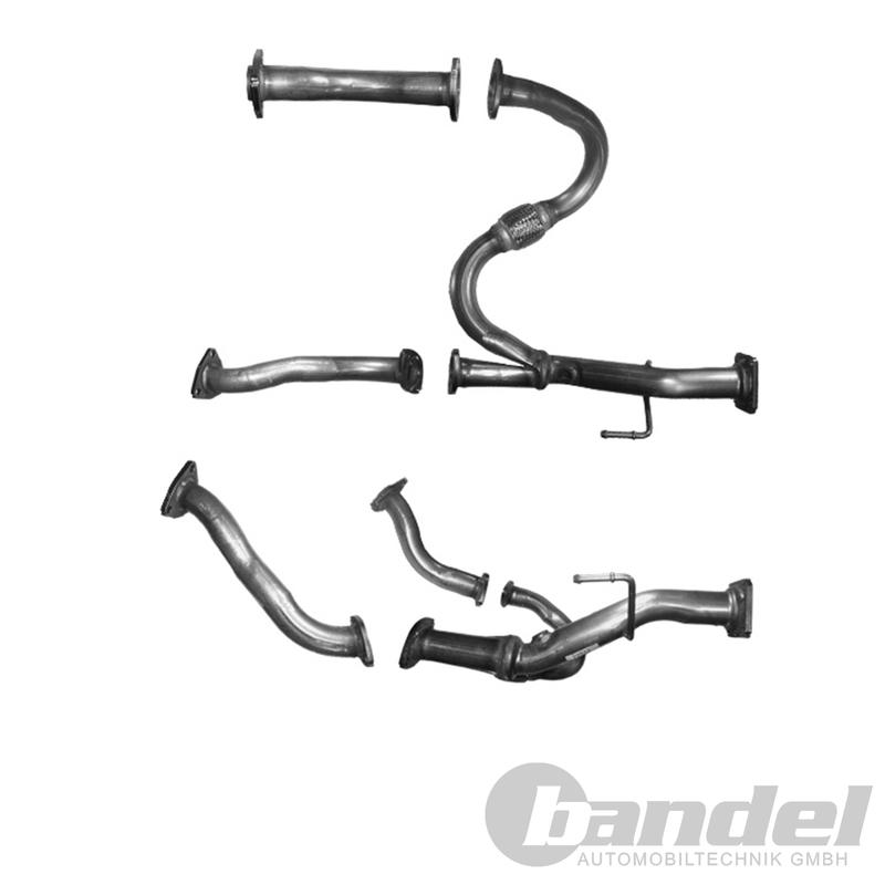

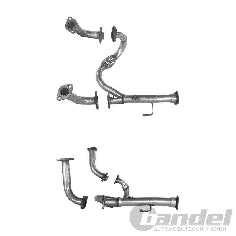

BeitragVerfasst am: 06.06.2016 00:26:39    Titel:
hoffe die Bilder nimmt es,
zur besseren Verständigung für den dementen kini Hau mich, ich bin der Frühling
das ist der den ich brauche für schalter
rechts der 4 loch flansch zum kat, ist ziemlich gerade aus zum 2 loch flansch für die linke Kopfbank (krümmer), die zwei kleinen Rohrstücke brauche ich auch also alle drei da rohre und flansche am weggammeln sind.
rechts der 4 loch flansch zum kat, hat Biegungen zum 2 loch flansch für die linke Kopfbank (krümmer)
oben in diesem bild ist der für rechts diese Biegung ist zu tief (liegt unterhalb des Getriebehalters) somit komme ich nicht weit genug nach oben, die kurzen rohre haben einen 3 loch flansch und andere längen als die vom schalterfahrzeug
diese bilder findest du auch im link von Bigwaltens.
und um es gleich vorwerg zu nehmen, bei bandel gibt es den für schalter nicht mehr, auch war beim automaten nur 1 kurzes rohr dabei.
den für den Automaten habe ich ja auch daliegen, und Passt nicht.
grüße Mike
