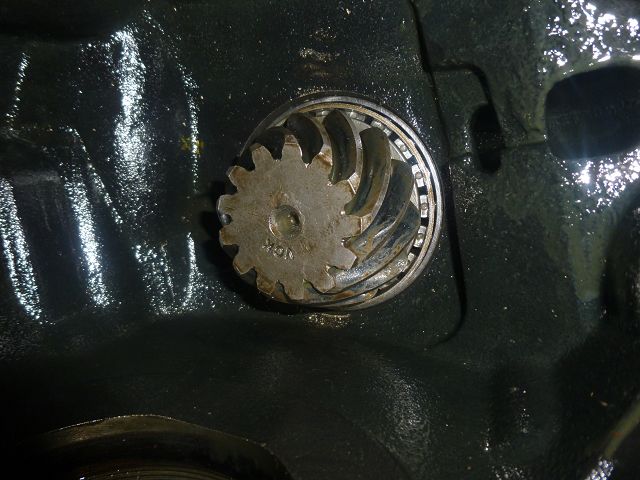

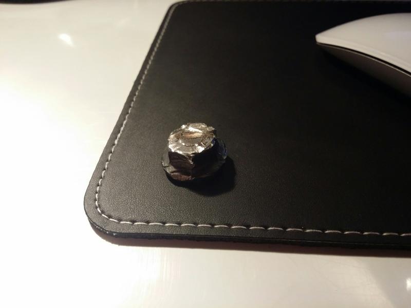

Hi,

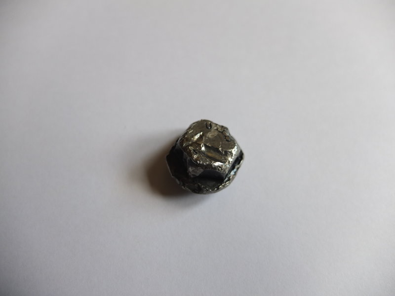

ich hatte vor einiger Zeit mal über einen Lauten Schlag berichtet. In der Zwischenzeit hatte ich die Achkugeln erneuert. Somit konnte ich die Homokineten prüfen. Mit diesen ist alles OK. Aus zeitlichen Gründen nicht weiter nachgeschaut Smile
Heute habe ich dann doch einmal das Öl im Diff abgelassen....Was ist das Obskur und irgendwie sehr verdächtig
Seit dem Schlag bin ich noch ca. 6-7k KM gefahren rotfl
BeitragVerfasst am: 08.10.2016 13:48:28    Titel:
Schraubenkopf, scheint aber defekt zu sein. Hau mich, ich bin der Frühling

BeitragVerfasst am: 08.10.2016 14:41:19    Titel:

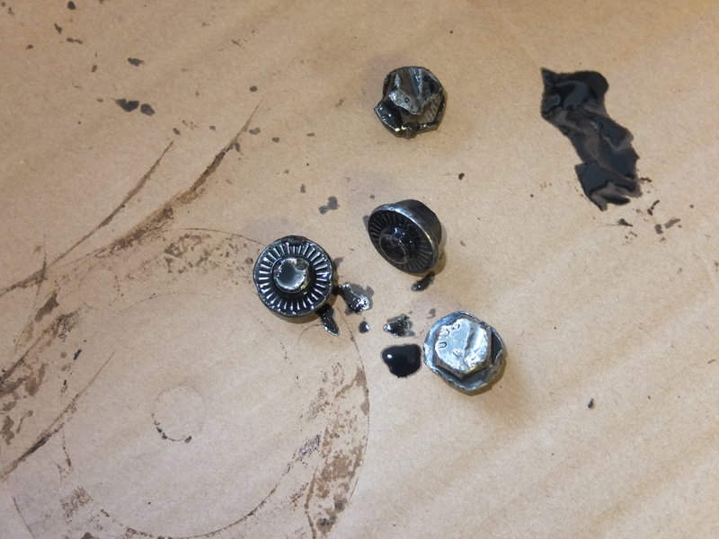

Tellerradschraube.....Dann hat dein Tellerrad jetzt höchstwahrscheinlich Karies.....

BeitragVerfasst am: 08.10.2016 16:03:12    Titel:
oder lagerbock
seit wann werden beim tellerrad ripschrauben benutzt .... das ist doch nicht original oder ?
Sandflocke
BeitragVerfasst am: 08.10.2016 18:31:32    Titel:
polaris hat folgendes geschrieben:
oder lagerbock
Tellerradschraube, die sind seit langem schon gerippt. Die Schrauben der Lagerböcke sind weder gerippt, noch haben sie einen Bund. Karies ist garantiert so wie der SchrUbenkopf aussieht.

BeitragVerfasst am: 08.10.2016 22:24:19    Titel:
Nicht jeder Karies ist schädlich.
Hab da auch ein Tellerrad liegen,bei dem war der ausgebrochene Teil garnicht im Eingriff.

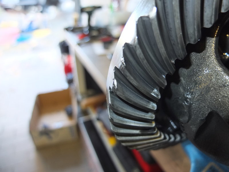

BeitragVerfasst am: 11.10.2016 09:32:13    Titel:
Jedenfalls habe ich endlich die Baustelle gefunden...und eingebildet habe ich mir die Pengs und Klongs auch nicht Hau mich, ich bin der Frühling
Also Diff auf und schauen was neu oder verbessert werden kann. Wenn Kegel und Tellerrad neu, brauch ich sowieso Hilfe. Da traue ich mich nicht ran.
Hätte ich nur mal nach den Diff geschaut als ich alles auseinander hatte.... traurig
Siegerlandy
Wohnort: Netphen
1. Defender Td5VTG 110 HCPU
2. Lightweight S3 200Tdi

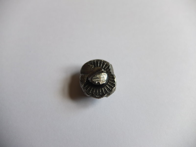

BeitragVerfasst am: 12.10.2016 00:08:53    Titel:
Bei unserm 110er von 1999 waren 6 köpfe ab die 7te war lose.
Das tellerrad hatte lediglich ganz aussen rundrum die zähne etwas weg.
Will nicht wissen wie das geknallt hätte wenn die bei 120kmh durch triebling und tellerrad flutschen.

BeitragVerfasst am: 26.10.2016 18:18:32    Titel:
Wie sich die Schraubenköpfe doch gleichen Nee, oder? [/img]

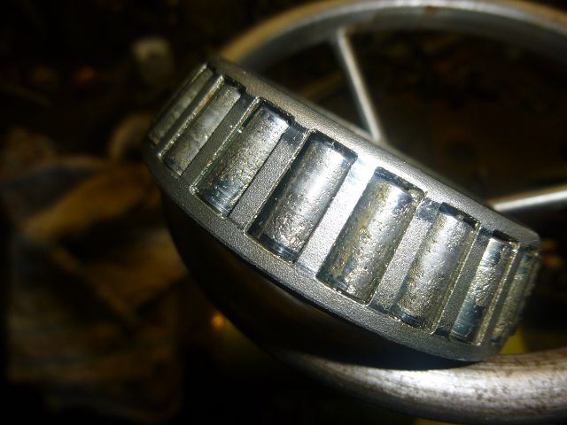

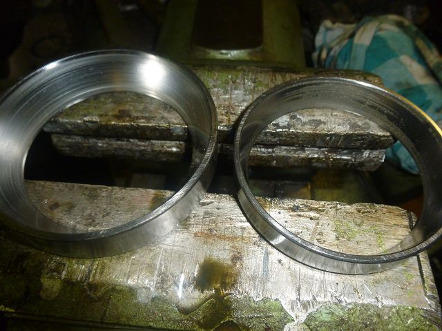

BeitragVerfasst am: 26.10.2016 21:35:04    Titel:

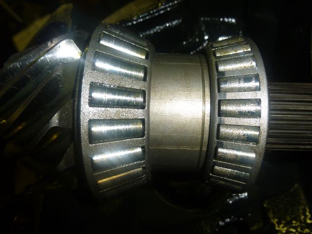

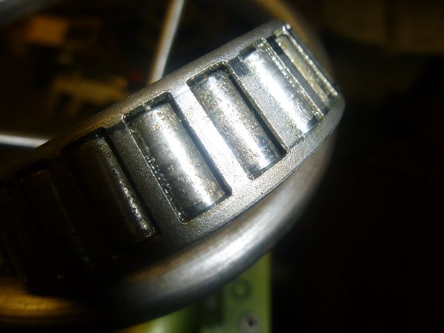

Manchmal finden sich aber auch magnetisierbare Teile im abgelassenen Öl!
Diese stammen dann von den Kegelrollenlagern der Eingangswelle:
Einmal alles neu und frisch justiert, ...
kann es danach sofort weiter gehen.
Tschüß
Kurt

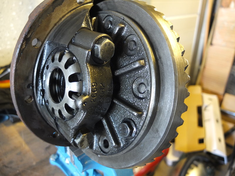

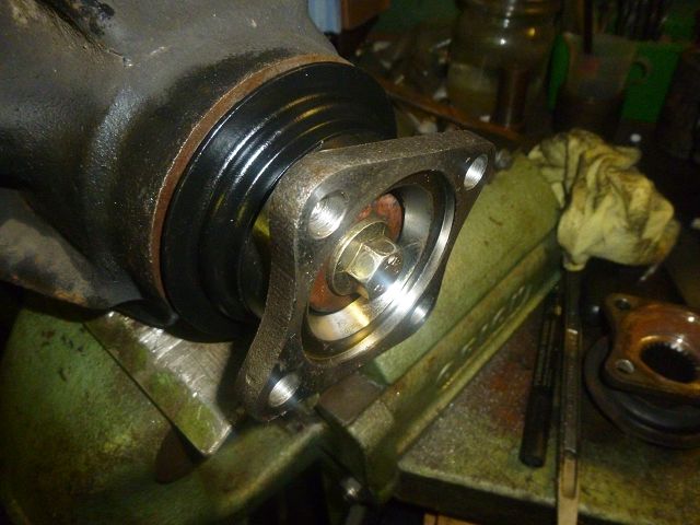

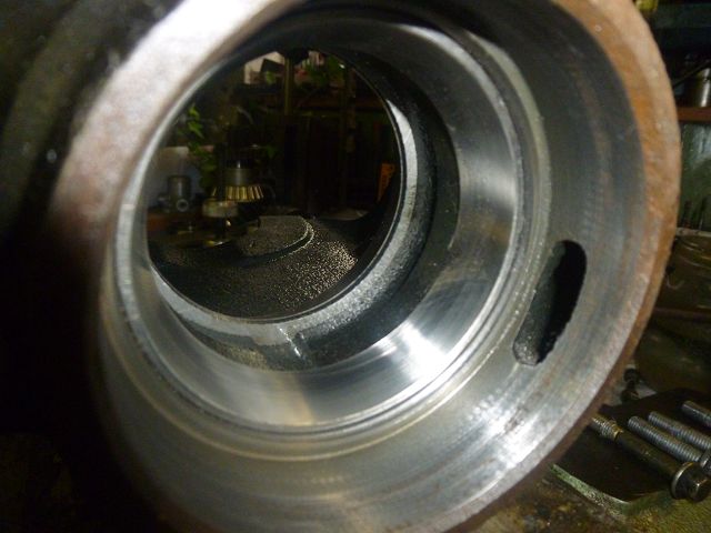

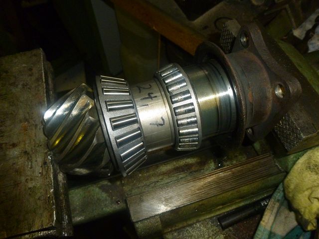

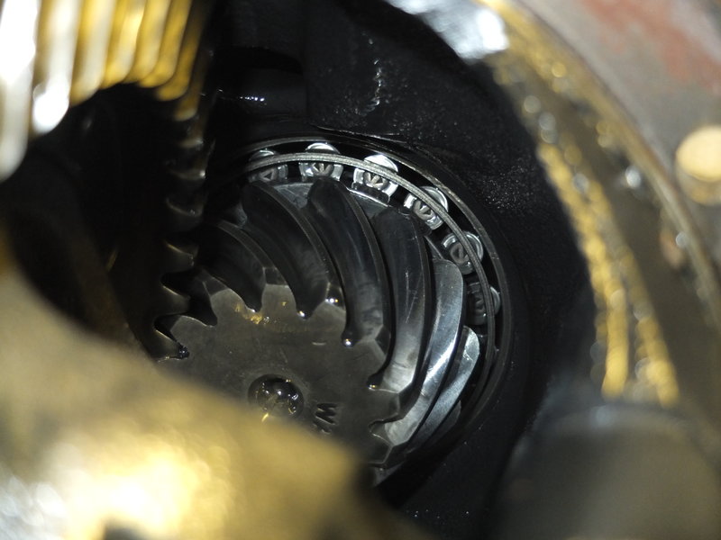

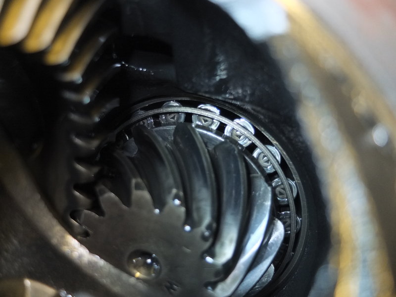

BeitragVerfasst am: 29.10.2016 17:29:06    Titel:
Update
Heute das Diff ausgebaut Unsicher
BeitragVerfasst am: 29.10.2016 19:01:27    Titel:
da hat aber nicht viel gefehlt für einen böseren Salat
