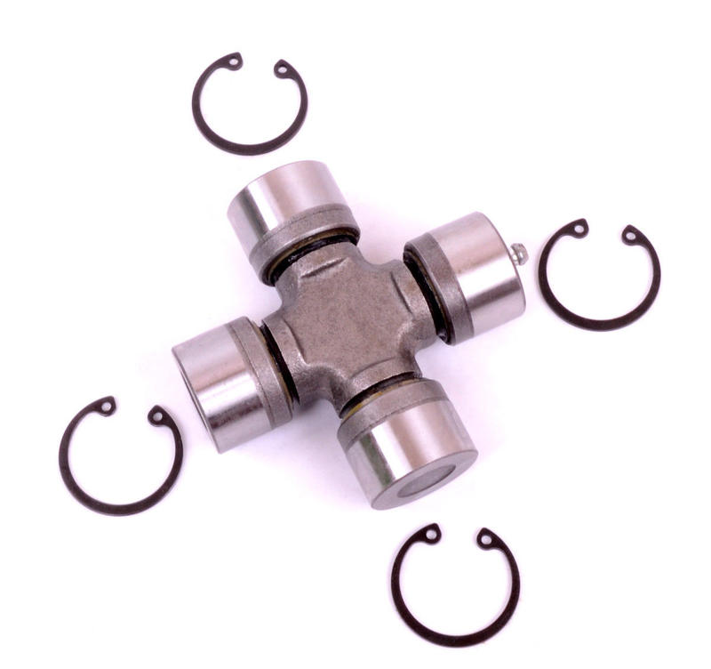

Die Kreuzgelenke dürfen kein fühlbares Spiel haben. Wenn's die „alte” Version ist kann man die Gelenke selbst erneuern. Der Aus- und Einbau dauert dabei wesentlich länger als die Reparatur...

Bei der alten Version werden die Kreuzgelenkwellen mit Klipsen gehalten, bei der neueren Version sind diese verstemmt. Die Kreuzgelenke mit Klipsen gibt es als Ersatzteil (im Zubehör) zu kaufen.
Gibt's in der „Bucht” für ca € 25.-
Bei meinem G Bj. 95 war ein Kreuzgelenk am Vorderachskardan hinüber und ich hatte verzweifelt nach kostengünstigem Ersatz gesucht. Bei der Suche habe ich herausgefunden, daß die ersten Versionenen der Wellen die erwähnten Kreuzgelenke verbaut hatten. Meiner hat leider bereits die verstemmte Version.

Die Wellen mit dem Sicherungsring oder Sprengring sind nicht die "alten" sondern Wellen die bereits von einem findigem Kardanwellenbaer instandbesetzt wurden. Ich meine Elbe Karina arbeitet so. Meine hatten auch eine Seegering drin nach der Kürzung...

Hat schonmal jemand selbst de kreuzgelenke gewechselt ? die sind ja gepresst und gekröpft, bekomm ich die dennoch zerlegt ? voll ausgestattete Kfz werkstatt mit vielerlei pressen ist verfügbar.

Das Tauschen der Gelenke ist nicht das Ding in einer gut ausgerüsteten KFZ-Werkstatt. Schwierig wird das Wuchten...

gut zum Wuchten kann ich se ja weggeben. Ich will einfach nur maximal viel selbst erledigen. Gibts n Trick die verpressungen der kreuzgelenke auszuschleifen ? würd da jetzt mitm Dremel ran und dann halt rausdrücken. Neues Kreuzgelenk rein und mit nem beherzten Meißelschlag wieder sichern. Einwände ?
