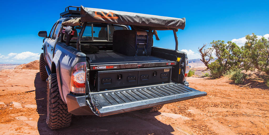

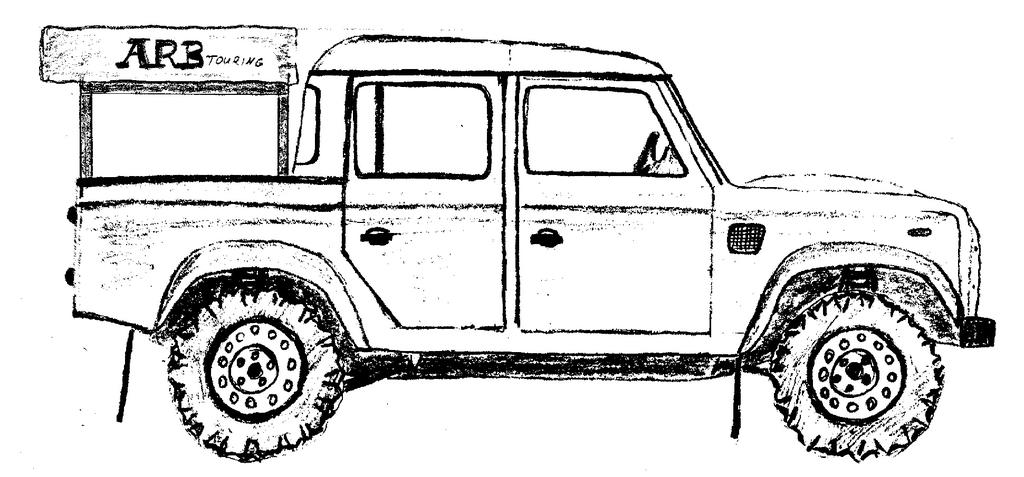

Hier noch Anschauungsmaterial.
So sollte das stark vereinfacht aussehen (inkl. Überhang weil die Ladefläche beim 110er eben nicht länger ist)
so könnte der Käfig aussehen, nur eben niedriger
Ist zwar ein Tacoma, aber im Prinzip soll die Reise in diese Richtung gehen
Nun würden mich eure Meinungen dazu interessieren oder vllt hat jemand schon mal so etwas umgesetzt.

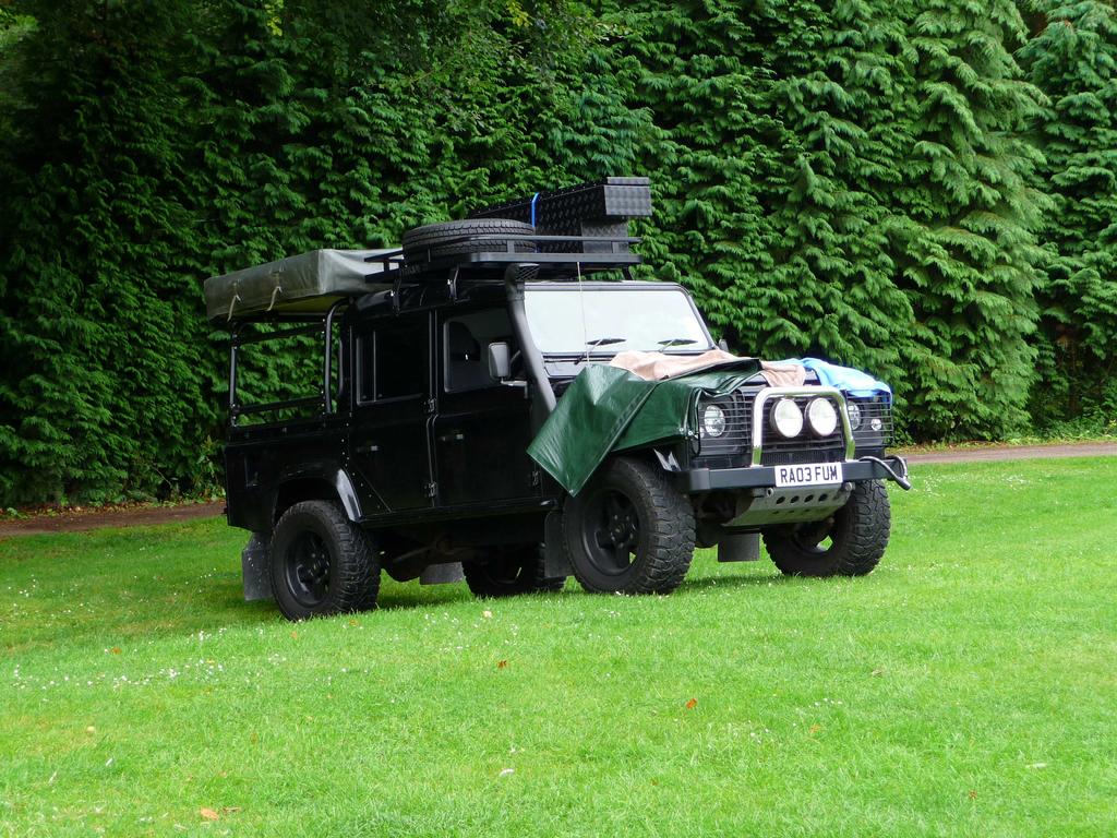

BeitragVerfasst am: 31.05.2017 10:38:00    Titel:
oilworker hatte seinem rhino doch so eine dachzeltkonstruktion verpasst... war der thread auch hier oder nur im bl???
zwar nen 130er, aber crew cab
gruss aus dem Süden
Daniel

dentistdan hat folgendes geschrieben:
Moin,
den Fred gibts hier auch: https://www.offroad-forum.de/viewtopic.php?t=42569
Ein hammergeiles Fahrzeug YES Die Dachzeltlösung etwas oberhalb der Ladefläche finde ich top, so kommt man nicht sooooo hoch und hat gleichzeitig noch Stauraum darunter, kann man dann vielleicht z.B. mit Schwerlastauszügen oder so noch komfortabler machen, um nicht immer unter das Zelt krabbeln zu müssen Smile
Bin gespannt!
Gruß, Björn

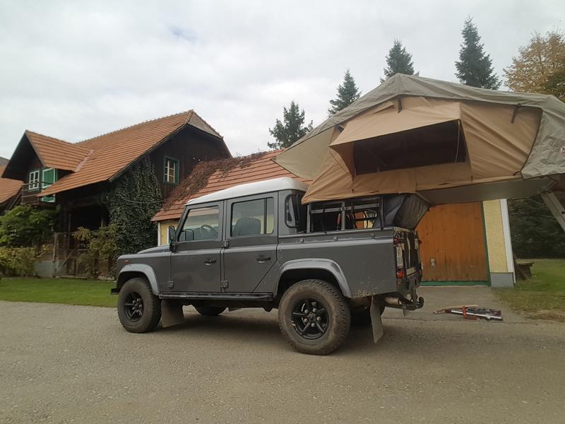

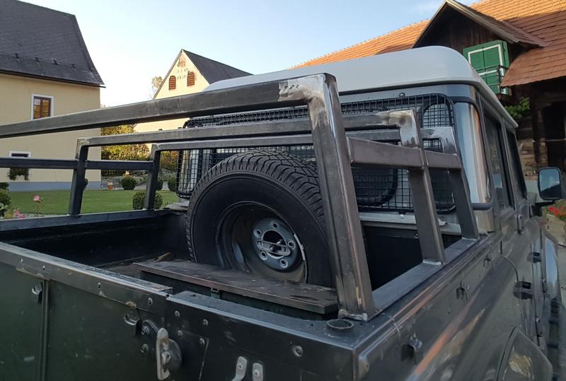

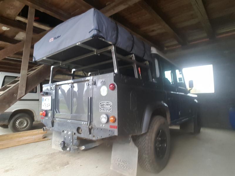

BeitragVerfasst am: 22.10.2017 14:00:32    Titel:

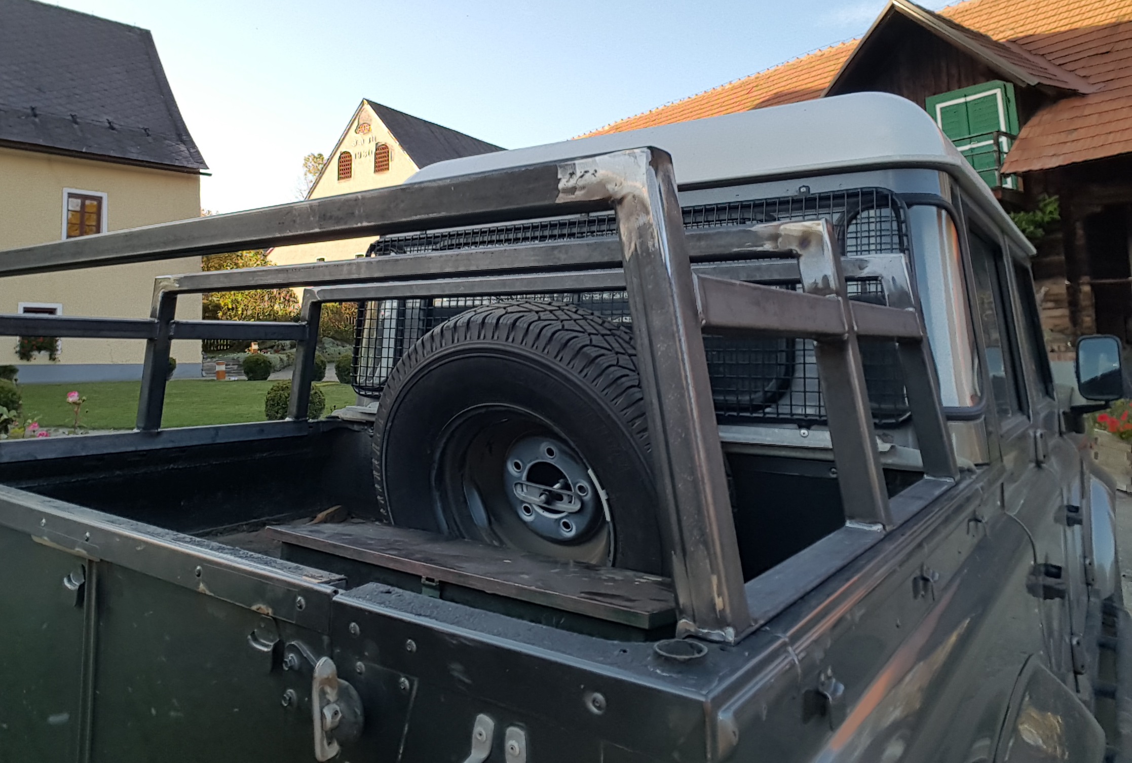

Ein kurzes Update zu meinem Projekt:
Aus 40er Formrohr wurde ein Rahmen geschweisst - dieser wird demnächst noch verzinkt und lackiert.
So siehts dann mit dem darauf montierten Dachzelt im geöffnetem Zustand aus
Dachzelt im geschlossenen Zustand inkl. Überhang
 Dateiname:  20171020_164421.jpg
 Dateigröße:  726.28 KB
 Heruntergeladen:  404 mal

BeitragVerfasst am: 22.10.2017 14:14:23    Titel:
Moin, moin,
na, das sieht ja tiptop aus Beide Daumen hoch dafür.
An den Seiten könntest Du noch prima Equipment wie Sandbleche, Schaufel o.ä. befestigen.
Gruß, Björn

BeitragVerfasst am: 22.10.2017 18:05:28    Titel:
Vielen Dank! Ich denke, wenns dann fertig lackiert ist, sollte das optisch schon passen.
Sandblech- Hilift und diverse andere Halterungen werde ich dann nach Bedarf ergänzen.
