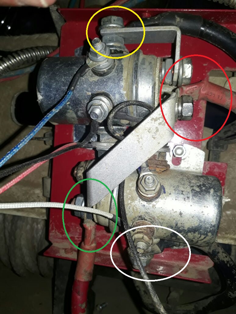

meine Chinawinde ging schon seit Fahrzeugkauf nicht. Damals klackten nur die Relais, aber auch nur beim ''abrollen'' des Seils. Es ging generell nichts. Später klackten nicht mal mehr die Relais, worauf ich diese in Verdacht zog, zumal der Relaiskasten innen wirklich schlammig war.
Habe daher die gar nicht so schlecht aussehenden Relais ausgebaut und die Kontakte gesäubert. Nur leider sind in der Zeit ein paar Wochen vergangen und ich blicke nun nicht mehr über die Anschlüsse von rot, schwarz und gelb. Nee, oder? Hau mich, ich bin der Frühling
Ich hab das ganze in einem Bild festgehalten. Heiligenschein Vielleicht findet ja jemand von euch den Fehler. Grins
Gelber Kreis ist Anschluss gelb an der Winde
Roter Kreis ist Anschluss rot
Weißer Kreis ist schwarz
Der grüne Kreis ist das Pluskabel, das bis zur Batterie geht. Ist nun aber eins nach oben verlegt, hatte ich auf dem Bild falsch gemacht.
Für die Winde ist eine zweite Batterie im Fahrzeuginneren verbaut. Momentan ist es eine Ford Batterie mit 45ah, was eigentlich reichen dürfte.

...bei dem ganzen Wunderwerk frage ich mich sowieso, wann das mit den ganzen lockeren Verschraubungen und schlecht passenden Stromschienen abraucht.
Nimm einen ordentlichen Albright und bau die Steuerung einmal vernünftig mit hochwertigen Komponenten auf.
Eine weitere Ahnung beschleicht mich, wenn ich mir die Wickelrichtung ansehe - passt die so, rein schnell, raus langsam?

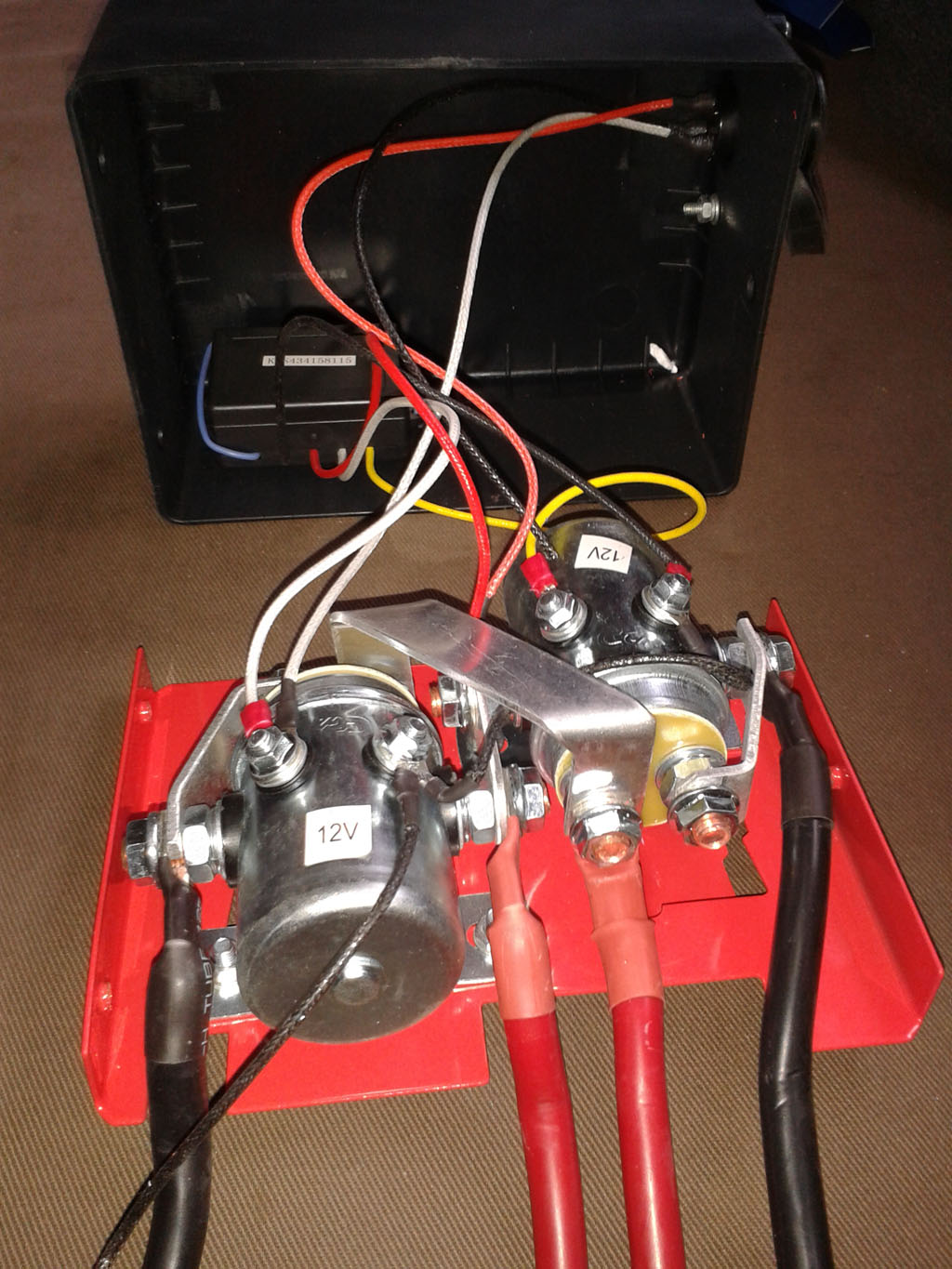

guck mal bei mir im all summer long suzuki thread. da hab ichs irgendwo aufgemalt wie es sein soll

Das Anschließen der jetzigen Relais ist das gleiche Kinderspiel - das Prinzip ist ja immer das gleiche.
Das ist auf dem Foto etwas schlecht zu erkennen - aber fehlt zwischen deinem grünen und weißem Kreis die Brücke ? Da gehört eine hin.
Und Plus von der Batterie kommt an die mittlere gerade Brücke.
Sei da echt vorsichtig und mach das ordentlich - nicht dass die Feuerwehr kommen muss..... Winke Winke

Ich würde erstmal die Winde direkt prüfen, ob die noch läuft. Also mit Starthilfekabeln und einer Brücke.
Wenn der Motor nämlich durch ist, ist es billiger eine neue Chinawinde mit Garantie zu kaufen, als hier Reparaturversuche zu starten.
BeitragVerfasst am: 24.07.2017 12:11:32    Titel:
Und den Zustand der Kohlebürsten und des Kollektors prüfen und zumindest reinigen.

kruemmel hat recht.
da stimmt was überhaupt nicht.
so muss das.
minus auf die äusseren 4 kontakte und plus auf die inneren 4.
das minus-kabel zwischen den kleinen inneren minuskontakten oben drauf haste ja.
oben aussen kommt dann die + schaltspannung
das dünne schwarze kabel auf meinem foto geht an batterie-minus
und nachtrag: kauf dir ein albright Relais
hab ich aktuell auch nicht, aber werd ich demnächst machen, wenn das auto wieder zusammengebaut ist.
das ist weitaus weniger fummelig und insgesamt kompakter
mfg
Martin

Bin noch Windenunerfahren, daher war ich mit Prüfversuchen etwas ratlos. Hau mich, ich bin der Frühling Kannst du mir das genauer beschreiben?
Hab übrigens die Verkabelung von Angelones Winde in seinem Samurai Thread gefunden. YES
Die Brücke fehlt, das stimmt. Die muss noch auf der Werkbank liegen, sonst heißt es wohl selbstbauen. Ätsch

angelone hat folgendes geschrieben:
korrektur: plus-rein von der batterie auf die mitte und plus-raus zur Winde auf die fette brücke (in meinem bild das rechte plus)
