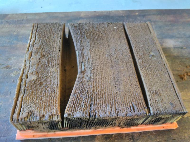

heute 9.30 in der Werkstatt.
Partient ist ein Defender 110SW bj. 2003 mit 320t km eines Tierarztes .
angeschafft wurde ein Ölwechsel und das AGR stillegen.
DAS dürfte etwas haben da der Motor nicht genug Leistung hat.
also erst mal eine probefahrt mit dem nanocom.
anspringen tut der Motor aber er nimmt die ersten 30sec kaum gas an.
mal in fahrt fühlt sich er Motor an als würde er keinen diesel bekommen.
kaum ladedruck aber kein rauch.
und dann kam DAS :
ich habe ja schon viel gesehen aber DER Luftfilter schlägt echt ALLES.
nach Rücksprache mit dem kunden stellt sich herraus das das letzte Service ca .50t km/ 2,3 jahre her ist.
meiner Meinung nach ist der Luftfilter aber noch um einiges älter.
schäden am Motor :
Turbolader schaufeln total hinüber
LMM Tod
Kolbenringe sicher arg beleidigt , ordendlich überdruck im Motor
die Abdeckung der Nockenwelle am stirndeckel wurde durch den überdruck "" herrausgesprengt ""
öl im ganzen motoraum
dieseldruckregler arg undicht
Verschraubung am Zylinderkopf ( hinter dem krümmer ) arg undicht
Ölfilter träger arg undicht
Ölwanne arg undicht
usw.
unglaublich was es nicht alles gibt .
gruss ,michi

Mals eine Frage der Unwissenden:
Warum sollte im Motor Überdruck sein, wenn der Filter verstopft ist - Kurbelgehäuseentlüftung geht doch in den Ansaugtrakt - das ist doch dann eher mehr Unterdruck nach dem verstopften Luftfilter....
Wenig Leistung O.K., aber der Rest?
Bernd
der präsident
Karpatenfuchs
...und hat diesen Thread vor 3165 Tagen gestartet!
1. 130 defender 300tdi
2. discovery 2 td5 aut.2002
3. einige range rover P38 4,6
4. freelander 2.0 TD4
BeitragVerfasst am: 05.09.2017 10:54:28    Titel:
Servus !!
du hast natürlich recht , ein verstopfter Luftfilter macht keinen überdruck im Motor.
DER kommt wohl eher von den Kolbenringen die durch den vielen dreck der sich irgendwie beim verstopften Luftfilter vorbei in den Motor ""schwindelt"" ziemlich arg verdreckt und ""abgeschliffen sind.
ich gehe mal davon aus das das Motoröl auch schon 50t km+ drinnen ist und max. aufgefüllt wurde.
der viele russ und staub im Motoröl gibt den Kolbenringen dann von ""unten"" den rest.
die ölabstreifringe sind dadurch sicher auch total verklebt.
bei der Verbrennung gelangt dadurch viel gas am kolben vorbei in das Kurbelgehäuse und dadurch baut der Motor zuviel überdruck auf.
mal schauen was daraus wird.
bin schon gespannt wie die Nockenwelle aussieht.
DIE gibt gewöhnlich als erste auf wenn zu wenig oder arg verdrecktes öl im Motor ist.
gruss ,michi

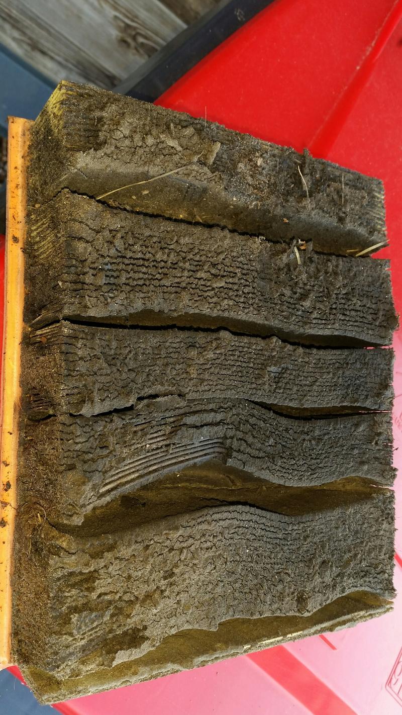

BeitragVerfasst am: 05.09.2017 17:59:33    Titel:
Heute kurz vorbeigekommen, Symptom Leistungsverlust. Heimfahrt von Kroatien wahr etwas zäh. Hau mich, ich bin der Frühling

BeitragVerfasst am: 05.09.2017 18:49:43    Titel:
Sandflocke hat folgendes geschrieben:
Servus
Sand und Salzwasser
Auch eine super Mischung um dem luftfilter möglichst schnell den gar auszumachen.
