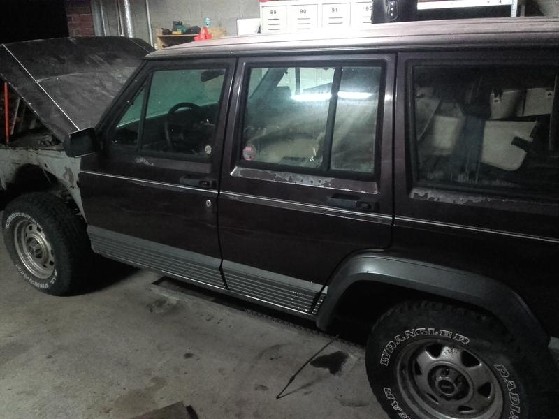

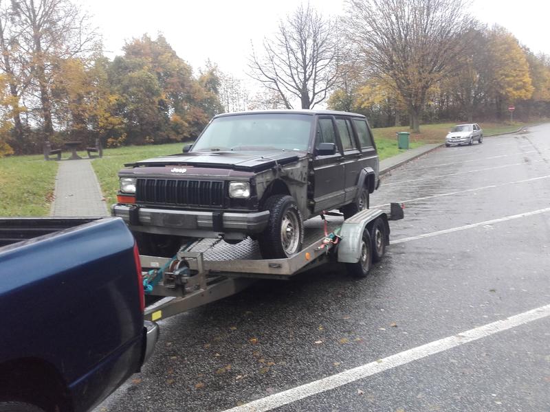

Hab mir vor ein paar Tagen für billig Geld einen 1991 XJ Automatik gekauft, von mir hat er den Namen Junkyard Jeep bekommen.
Er wurde lange Zeit als Nutzfahrzeug verwendet, danach als Ersatzteillager vom Vorbesitzer gekauft und hat die letzten paar Jahre unter einem Carport verbracht. Durch zufall habe ich ihn online gefunden und gekauft.
Mein plan ist es ihn vor der Schrottpresse zu bewahren und wenn möglich wieder auf die Straße zu bringen.
Die Basis ist eigentlich noch gut, er hat im allgemeinen kaum rost und der Innenraum sieht noch recht gut aus.
Der Lack ist an ein paar stellen nicht mehr so schön und viel Moos war vor der behandlung mit dem Hochdruckreiniger auch dran.
Der 4.0L 126kw Motor dreht, muss aber noch zum laufen gebraucht werden!

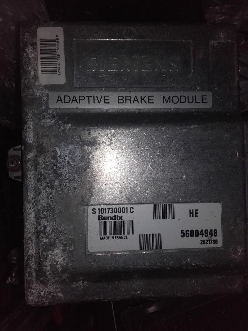

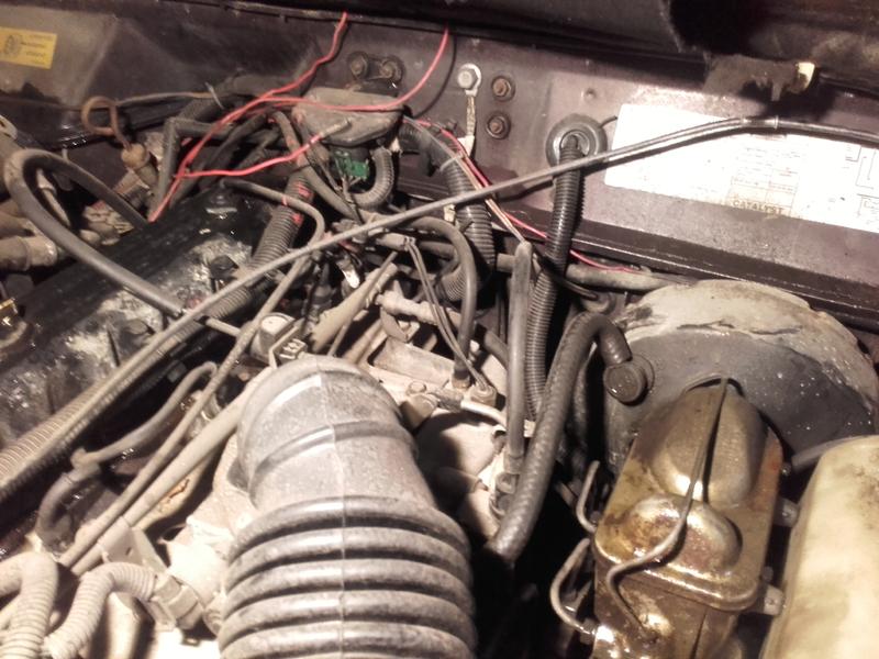

Laut dem Verkäufer hat er nicht das verhasste Bendix ABS! ( ich werde mal ein Foto davon posten, dann könnt ihr mir ja sagen ob das stimmt oder nicht)!
Ein paar Teile fehlen , unter anderem wurde die Hinterachse als Ersatzteil ausgebaut, er steht momentan auf der defekten achse ohne Diff und fester verbindung zu den blattfedern!
die Kotflügel sind aber dabei
Aktuell steht er bei mir abgedeckt hinterm Haus.
Geplant ist dass, sobald ende der Woche meine Garage wieder frei ist, er erstmal auf unbestimmte zeit auf der Grube geparkt wird.
Dann werde ich versuchen den Motor zu starten, der hoffentlich ohne größere probleme läuft, was ausschlaggebend für den weiteren verlauf des Jeeps ist.

Was ich schon jetzt an dem ding liebe ist der alte metall Bremsbehälter, typisch ami!

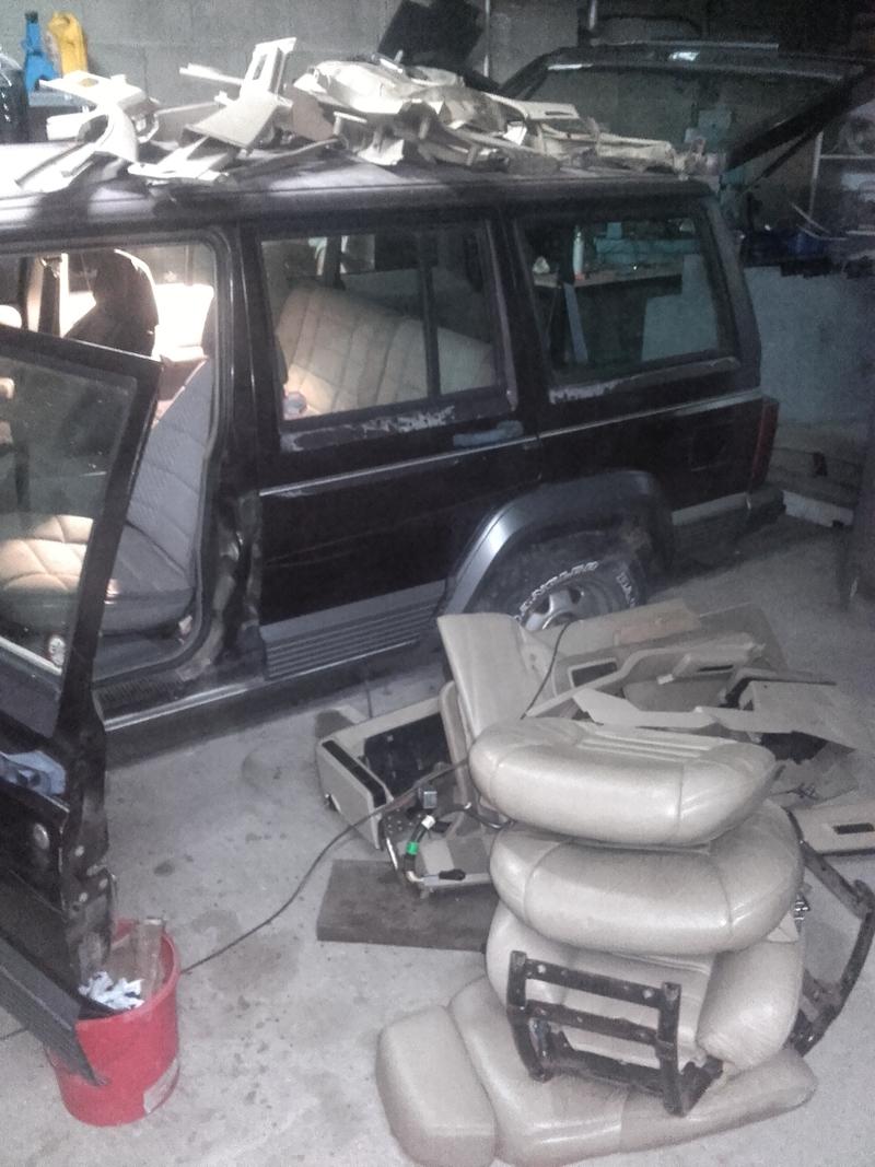

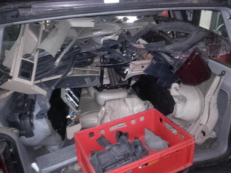

Auto war voller ersatzteile unter anderem eine zweite Innenausstattung aus Leder in Beige
muss ich mir sorgen machen, hoffe das ist ein Teil von einem anderen Jeep und nicht von meinem!
Falls jemand interesse an der Lederausstattung hat, ich werde sie morgen mal richtig fotografieren und im Marktplatz anbieten.

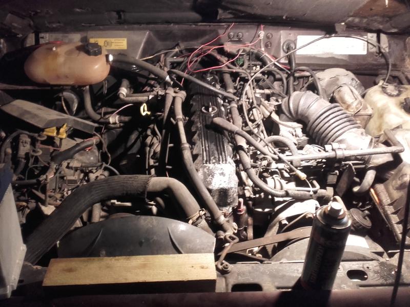

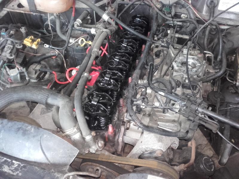

Hab den Motorraum erstmal unter die Lupe genommen.
Motor dreht sich bekam aber kein Sprit, daraufhin hab ich die Karre mal aufgebockt, die HA aus dem weg gerollt und die Benzinpumpe ausgebaut.

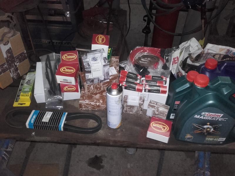

Die war natürlich tot, eine gebrauchte Pumpe bestellt und eingebaut, jetzt bekam er wieder Kraftstoff aber laufen wollte er immer noch nicht recht.
Mal ein neues Inspektionsset (Benzinfilter, Zündkerzen,Kabel,Verteilerkappe und Rotor) verbaut und der Motor rattert vor sich hin wie am ersten Tag. YES
Zwischenzeitlich sind auch Paketeweise Ersatzteile angekommen. ( auf dem Bild ist nur ein teil davon zu sehen)
Mal freundlich bei ASP Eberle nachgefragt dann gabs noch ein bisschen Werbung für Front und Heckscheibe.

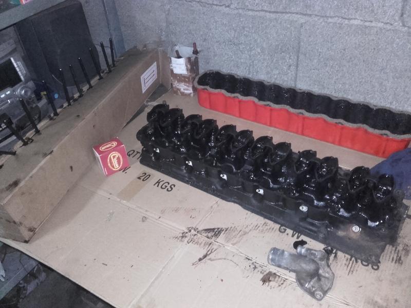

Ziemlich viel Ölschlamm, bin gespannt was die Dieselspülung da alles rausholt!
Ventildeckel hab ich mal ordentlich gereinigt und mit Bremssattellack lackiert.
Den Zylinderkopf hab ich in einem auch ausgebaut und mit Backofenspray und Kaltreiniger gesäubert.
Morgen gehts hoffentlich mit dem tausch der Ventilschaftdichtungen weiter.
